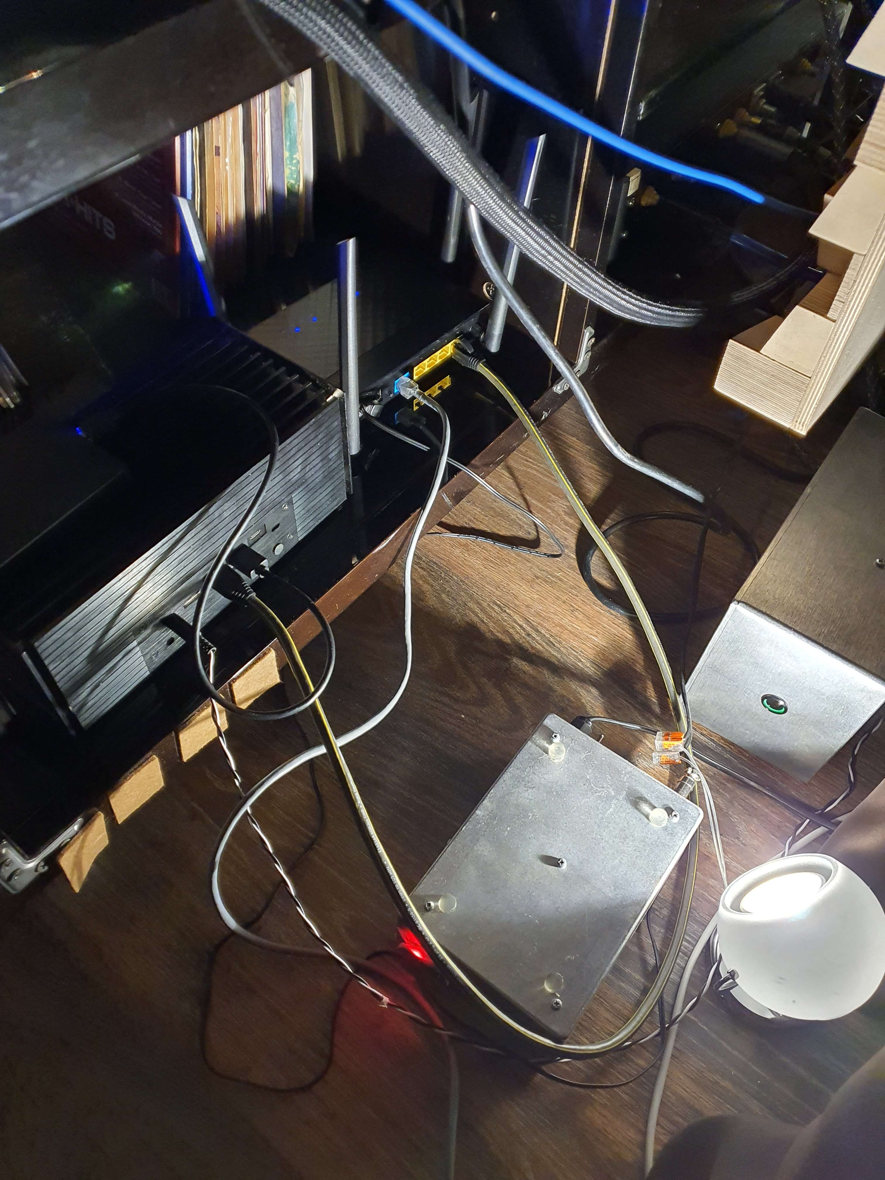

И при этом пилот на грязном вот такое:
В моей голове не укладывается как это может сочетаться. Что-то вы недоговариваете @high 🤷🏻
Что у вас дополнительно включено lan кабелями в роутер главный? Все эти подключенные к нему устройства как питаются и через какие розетки/фильтры?
Идет ли проводка от провайдера вдоль силовой?
Какое устройство работает стримером?
Когда тестировали пилот на чистом, то ваши медики и свитчи при этом не были в него подключены почему-то. Но куда тогда они были включены?
Вы говорили про две разные фазы на выделенках, но не ответили на втпрос - это две фазы от трехфазной сети или просто разные длинные кабели идущие от одной фазы? Вы в квартире живете или в отдельном доме вне города? Заземление в розетках у вас полноценное? Другая техника как реагирует на 230В фильтрацию и заземление?
У вас там уже куча самодельной фильтрации и вы сверху добавляете 7е, условно, звено фильтрации?
По прежнему, если честно, ничего не понимаю. Вы описываете ваш опыт с конкретным экспериментом и настаиваете на том что ваш результат должен повториться в других системах на чужих ушах. Но что именно вы тестировали и как - остается загадкой. А это важно, чтобы понять что не надо делать, что бы звук «не деградировал». Иначе осознать ваш опыт и положить его в общую копилку знаний затруднительно.
Главная моя причина изумления. И причина почему я вам «не верю», это реакиця грязного берега на фильтр. Весь опыт сейчас говорит, что на грязном при верной коммутации от фильтра либо очень хорошо, либо ничего не меняется. У вас же какой-то особый случай, и поэтому интересно разобраться.

На грязном в пилота- Роутер 59й, и Нюк с РунРок. У обоих ЛБП. Фазу крутил во все стороны. До пилота пробовал ставить понижайку с тором, развязывающие трансформаторы. С ними звук деградировал ещё больше.
У меня земли нет. В силовых кабелях третий провод земляной отключен.
Что включено в роутер кабелем? Как выглядит. Проводная сеть грязного берега в целом?
Если в этой сети остаются «кабельные»устройства, включенные мимо фильтра, то получится недофильтрация, а не пойми что.
Понижайка по идее еще улучшает фильтрацию, а звук ухудшается. Тут явно дело нечистое.
Грязный берег это же не аналоговый усилитель, которому надо импульсные амперы коррелирующие с сигналом прокачивать беспрепятственно, а вопрос исключительно разделения по помехам линий питания.
В тч на фильтр тоже отключен? Но при этом устройства, которые в фильтр включены уже обьединены третьим кабелем все друг с другом.
И без Y конденсаторов этим все ограничивается. А с ними еще и сливаются ,как заметил @Kikigor, помехи с нуля и фазы друг на друга через третий контакт, а в фильтре через теже Y снова на нейтарль и фазу! Даже если до фильтра идет два только провода, так как Y конденсаторы это КЗ по переменке между всеми тремя проводами на высоких частотах.
В фильтре не отключён. Только ЛБП.
В Роутере только Нюк.

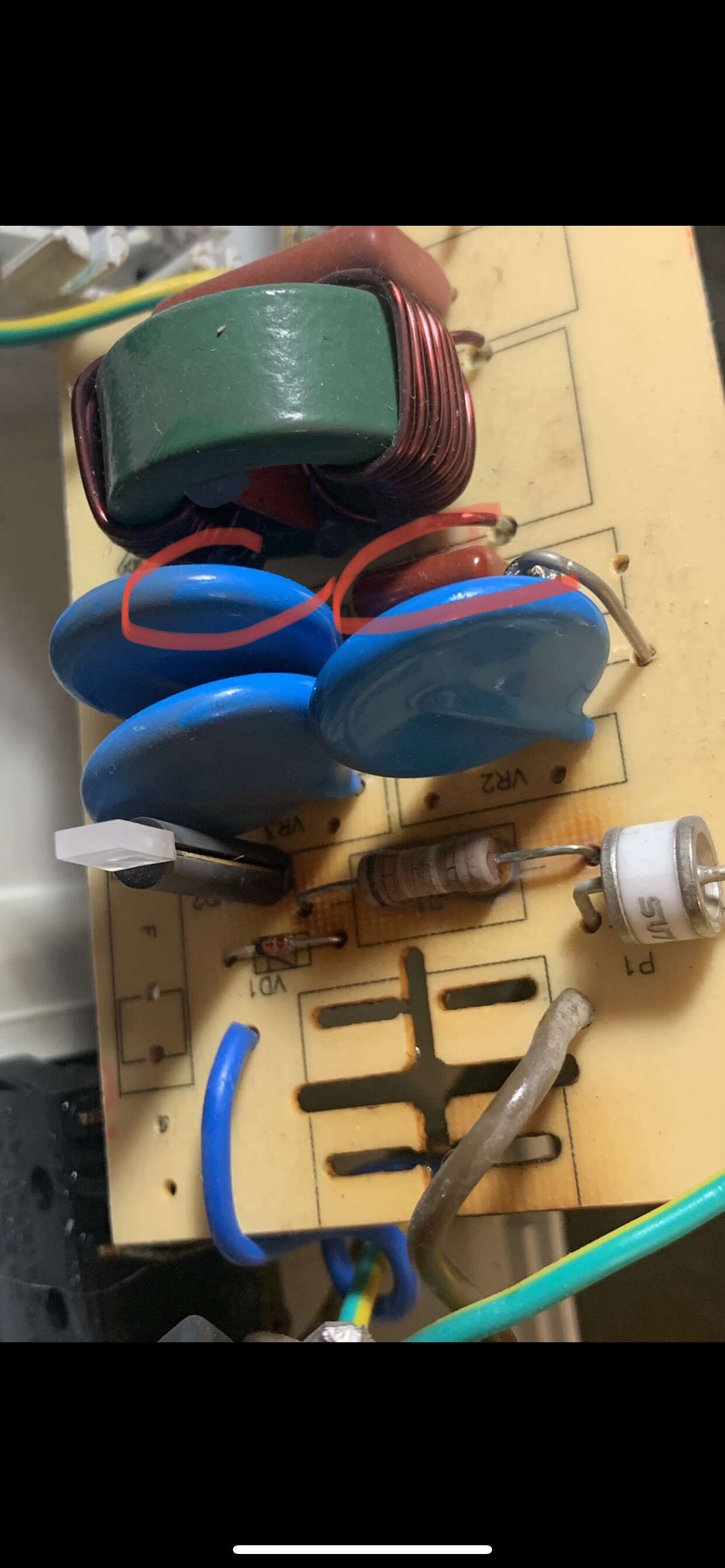

Эх, если бы вы могли убрать Y, или была бы розетка с землей. Могло бы что-то проясниться.
Нюк подключался в фильтр-пилот при тестировании, или оставался «за бортом»?
Землю взять негде. Дом старый без земли. Скажите где отключить Y - я отключу. И проверю.
Нюк был во всех тестах в фильтре
Надо разобрать пилот для этого. Отпаять внутри выключатель, спаянный с платой фильтра, чтобы ее достать. И там убрать два конденсатора.
