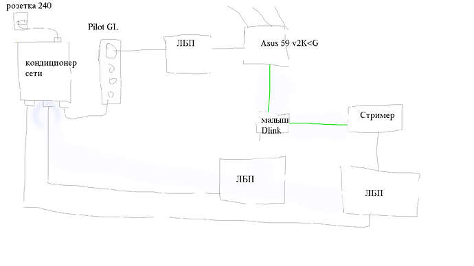

Я правильно понял или что то не так? (чистый берег.)
Кондиционер сети и Пилот, это не одно и тоже?
По цене не одно и тоже … Но тут советовали поставить на два берега по пилоту… вот и спрашиваю правильно ли я понял предложеный способ поключения.
https://www.dastereo.ru/uploads/default/original/4X/6/a/e/6ae2cee6dc98fb3640e8952c6ac675073e1e620b.jpeg Стример лучше в отдельную сеть.
Я просто не пойму зачем после кондиционера еще и пилот?
Именно это я и хотел уточнить.
у меня ЛБП малыша также в Пилот, вместе с ЛБП роутера они там.
В остальном также, только Asus другой.
Но я пока не готов сказать, что так лучше всего, еще не пробовал по другому.

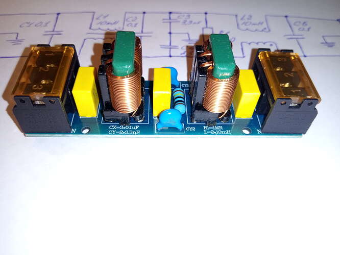

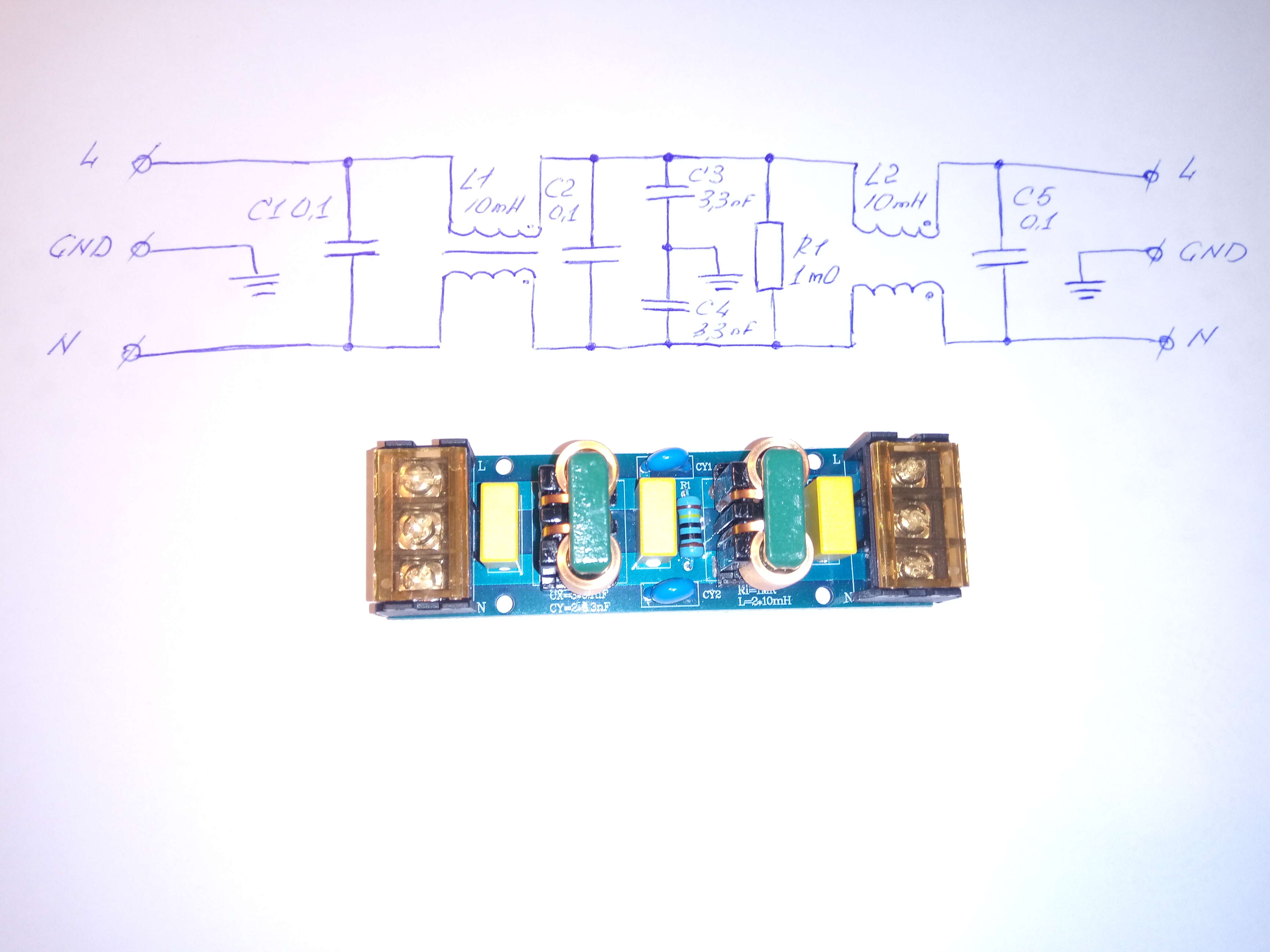

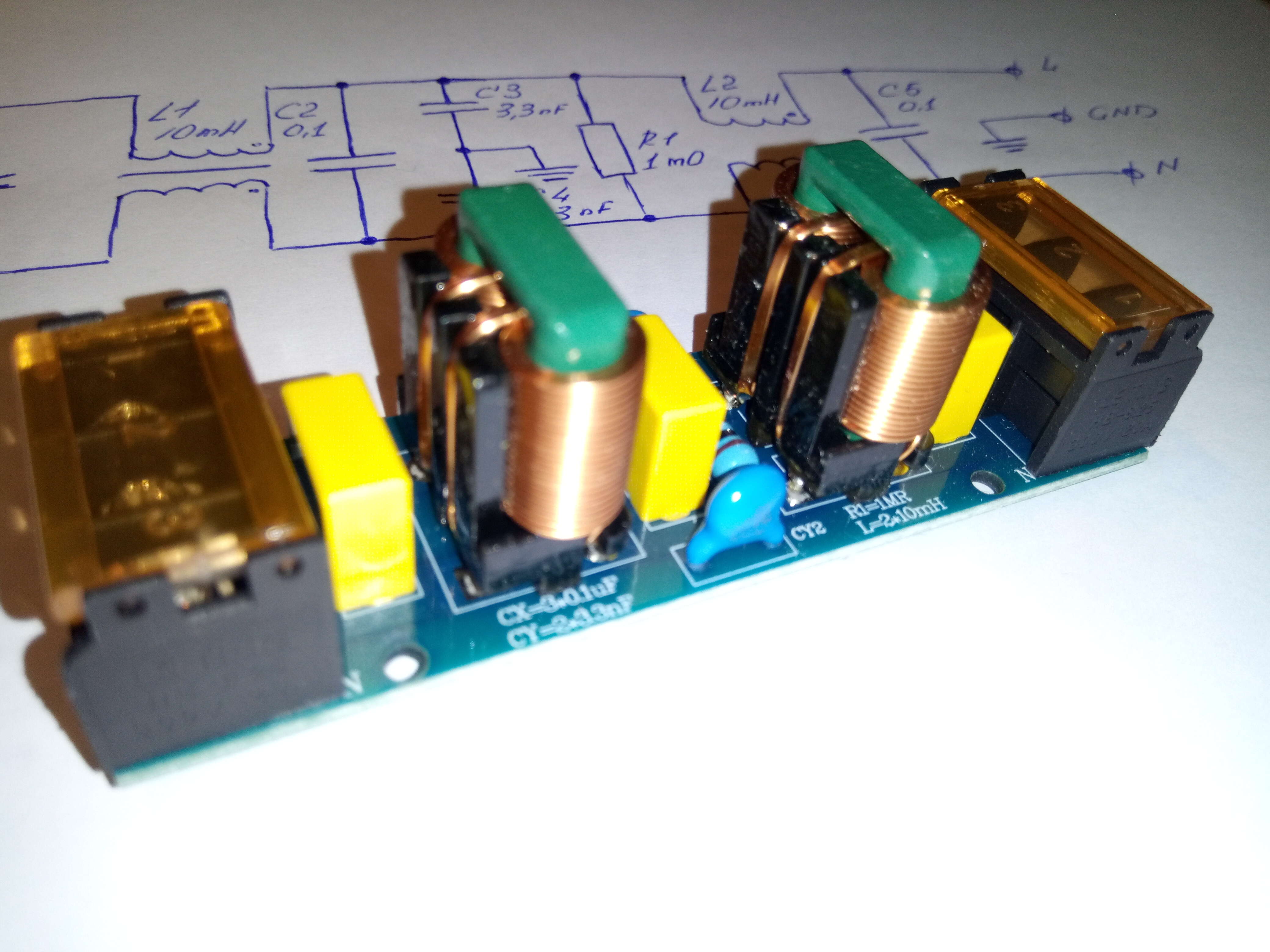

Китайпром для фильтрации EMI. Вполне себе ничего. Лёгкий в установке даже для новичка.
Но устанавливать плату нужно только на пластиковые стойки! “Сетевые” дорожки платы очень близко расположены от установочных отверстий.

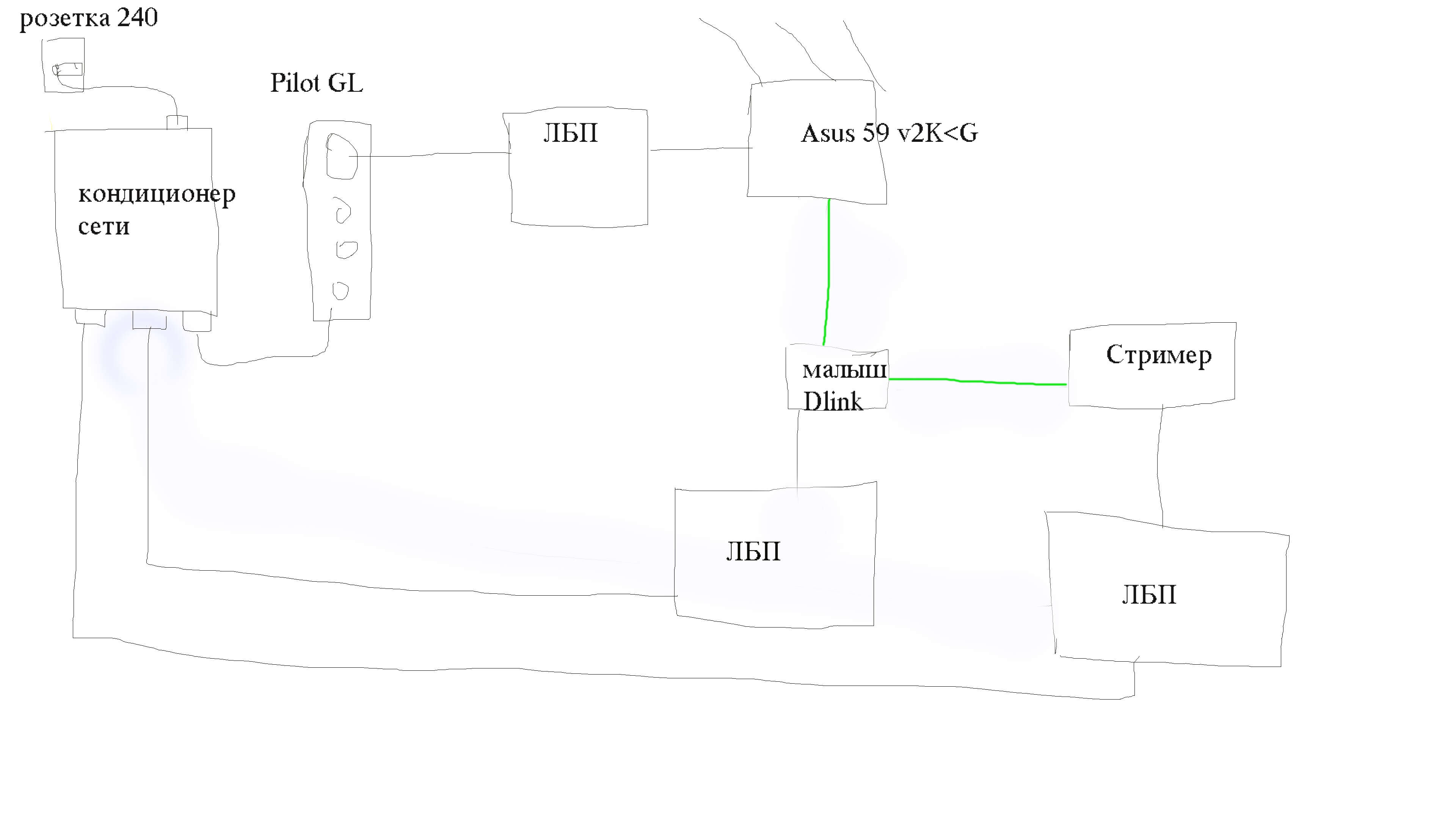

Наверное, кондиционер в другую розетку и от него стример. А пилот напрямую в нарисованную, и в него лбп для малыша и роутера.
Хотя если в кондиционере все розетки развязанные, наверное можно так оставить, только попробовать вариант с перевоткнуть лбп свитча тоже в пилот.
В первую очередь пилот gl рекомендуется как фильтр на грязную сторону.
На чистую часть тоже можно его или получше что-то, но не обязательно подключать в общую розетку с аудио. (как уже отметил @Papelatz)

Я заказывал вот такие, 2, 3, 4. Каждый по отдельности не выслушивал, первый поставил на основной комп, второй на белого малыша и третий на роутер на чистом берегу (четвёртый пока не пробовал). Мне понравился эффект, работают пока ещё неделю, а грязный берег ещё куплю наверное, вот только какие. Есть ещё такие, такие, и ещё такие.
Можно подробнее?
