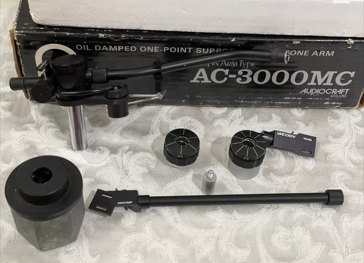

У меня Thorens TD160 Super, реставрированный в Германии, с нештатным плинтом и одноопорным масляным тонармом Audiocraft AC3000.

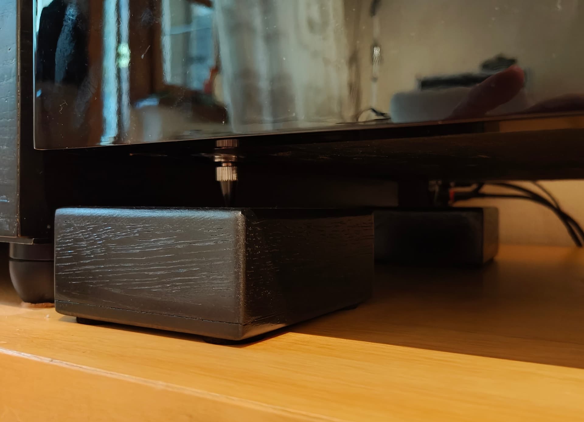

Так как у меня появились мегаподставочки, решил доделать уже всё по феншую.

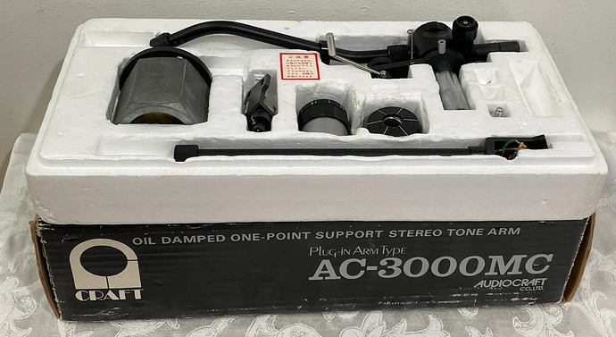

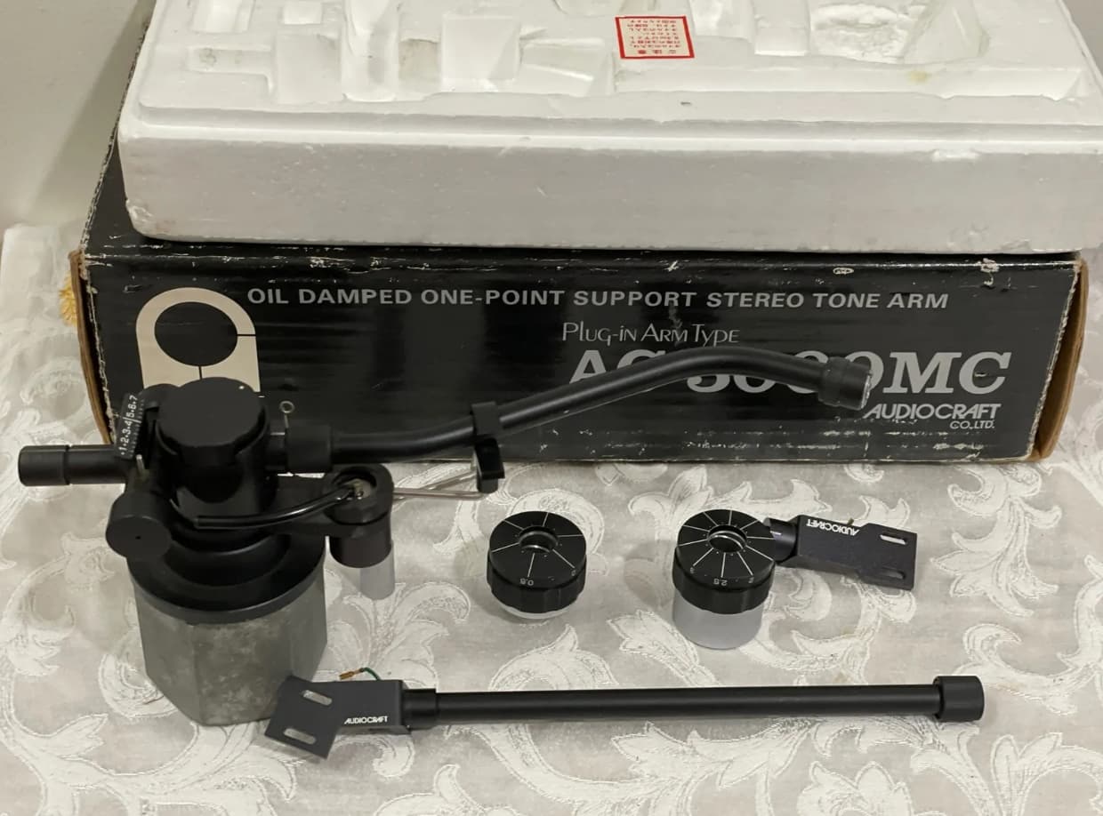

Реставраторы из Германии сделали плинт таким образом, что внутрь не помещался килограммовый отвес опоры тонарма - не позволяла толщина дна.
Вот этот противовес, зацените:
Пришлось разобрать нижнюю плиту и сделать в ней круглый пропил, чтобы эта гиря свободно находилась в пространстве и “плавала”. Заодно обновили фетровую обивку внутри плинта, а также утяжелили плиту дополнительно металлической пластиной.

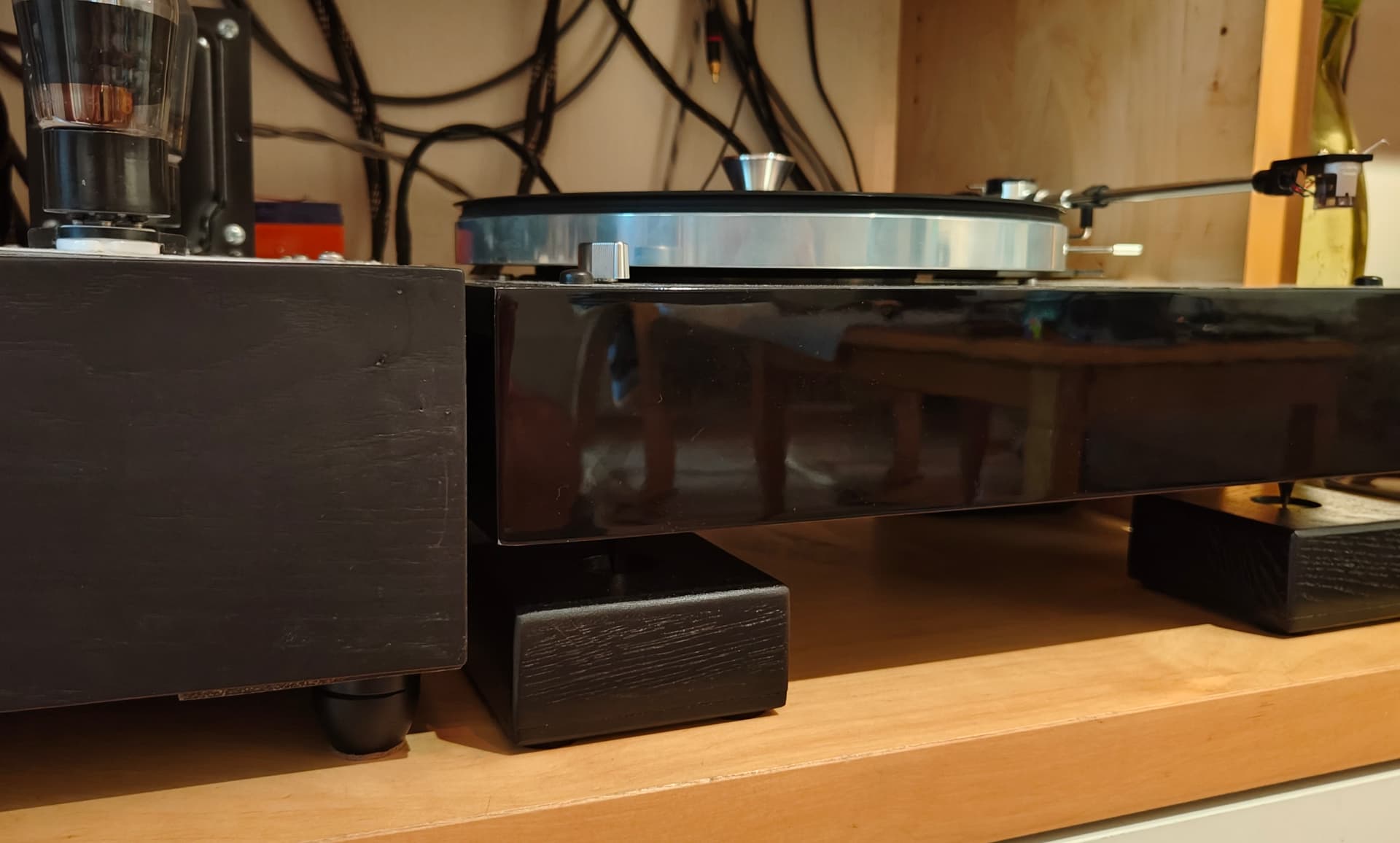

Также решили заменить шипы. Стоявшие шипы из Германии имели низкий запас по регулировке.

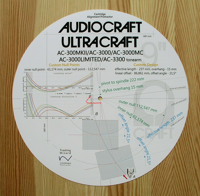

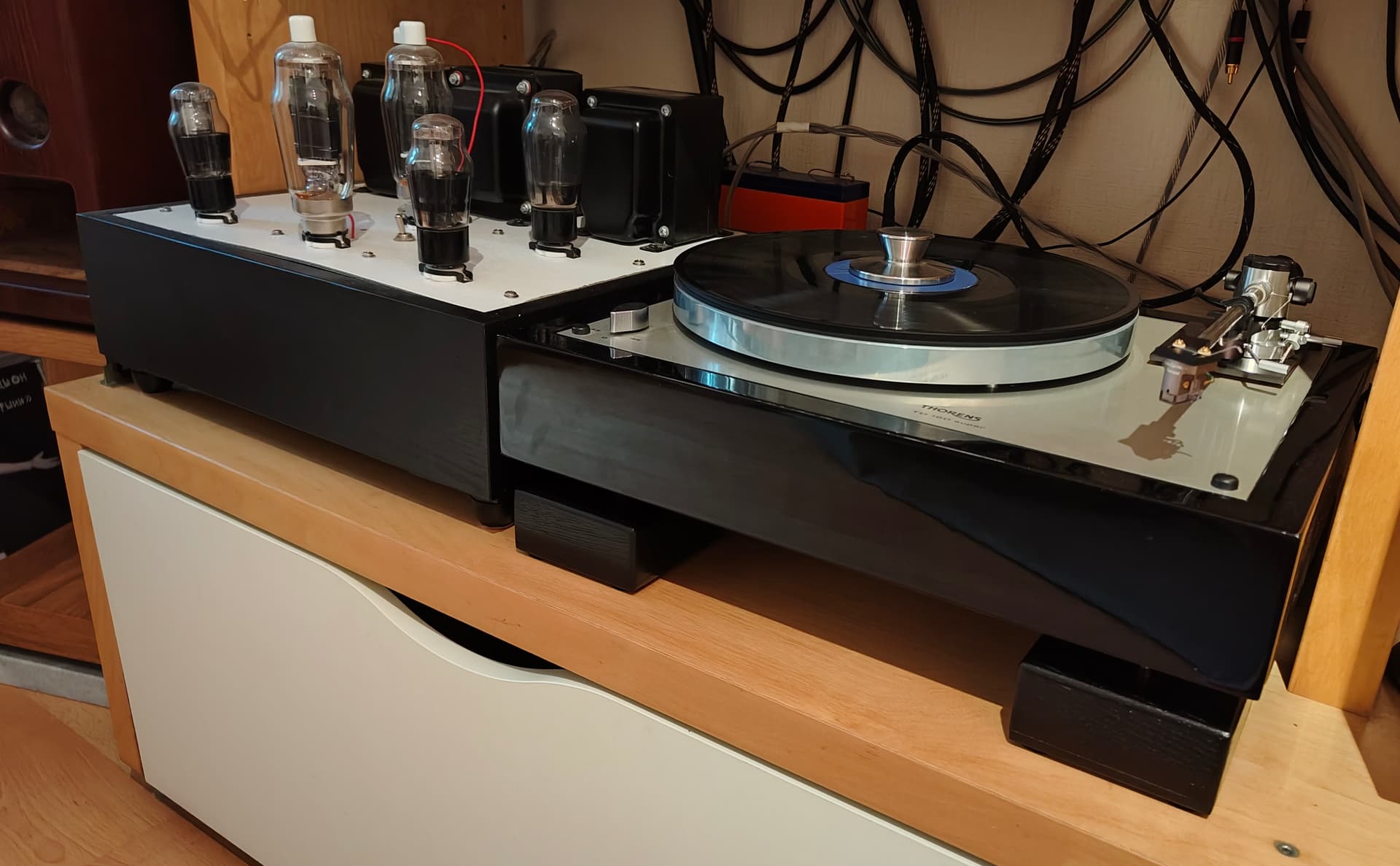

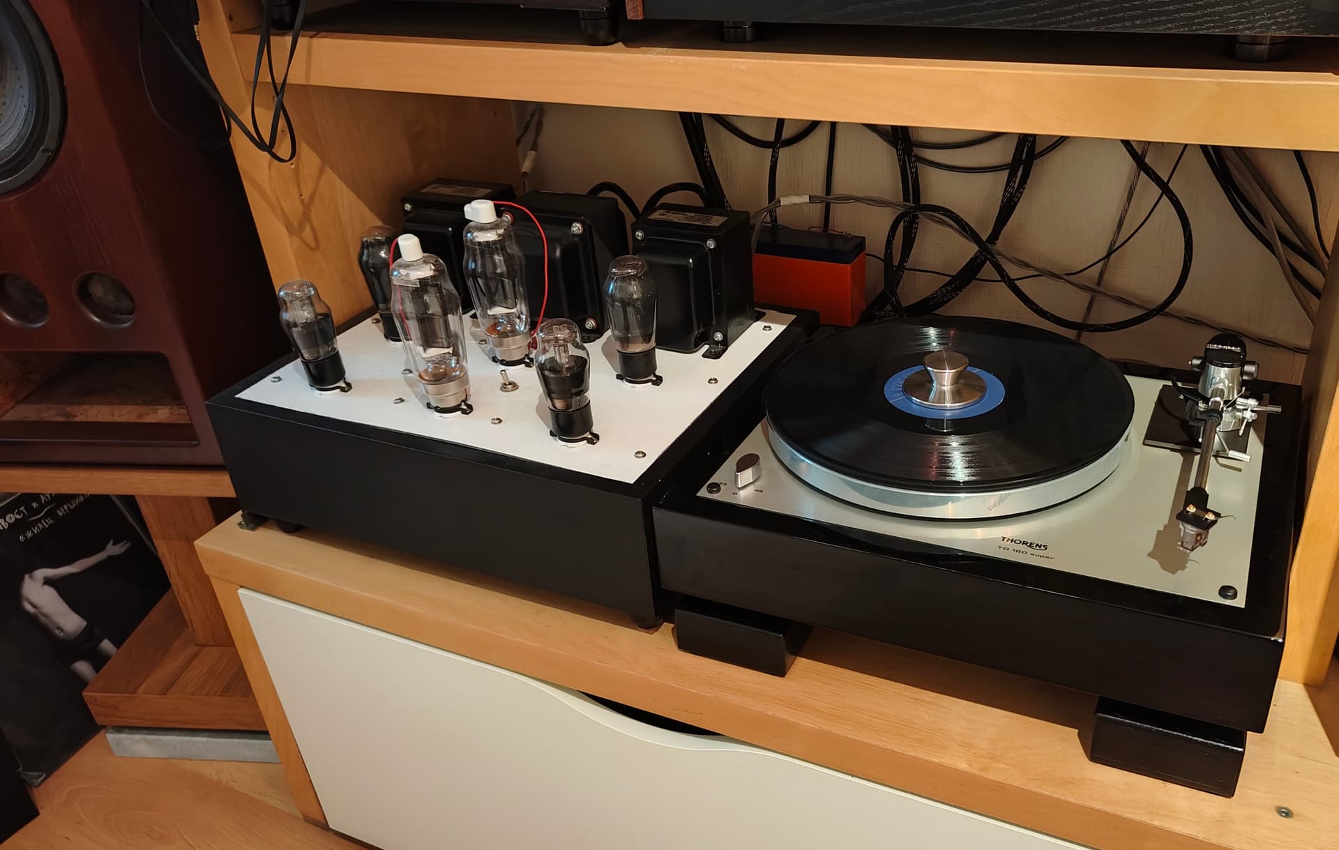

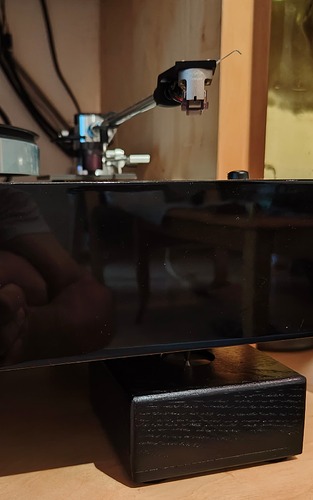

После чего, обложились уровнями, шаблонами и разными настроечными приблудами, установили изрядно потяжелевший аппарат на феншуйные подставки, отрегулировали шипы по уровню. Выставили тонарм и головку по специальному шаблону:
В итоге вышло вот так:
