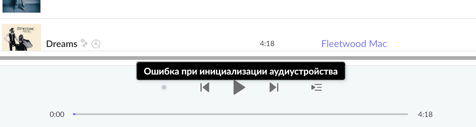

Ребята, не подскажете в чем может быть дело?
Постоянно вылазит данная ошибка:

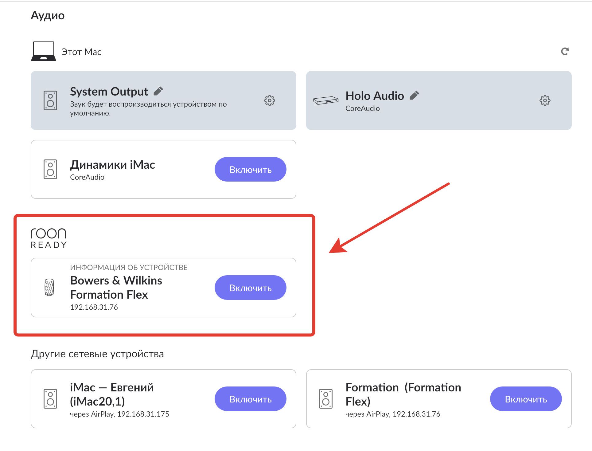

Roon стоит на iMac, который подключен USB кабелем к цапу. И стабильно через несколько композиций Roon теряет связь с устройством., потом сам перезагружается внутри себя и снова его находит.
При чем, когда у меня гостил стример Holo RED, его Roon ни разу за все время тестирования не потерял. Может дело в кабеле?

Привет Жень. Может быть несколько причин, это кабель, глюк Руна или баг в самом ЦАПе. Сам ты можешь протестировать на другом кабеле, что бы сразу отмести этот вариант. Если с кабелем Ок, то надо создавать тикет в Рун и разбираться, баг это в Рун или в прошивке ЦАПа. У меня были подобные Баги, один раз на Лаксман, Рун так же терял ЦАП, оказался баг в Рун, исправили с апдейтом Рун. А вот второй раз баг был в ЦАПе iFi, оказалась не корректная прошивка xmos самого ЦАПа, причём подсказали это в Рун, через своих тестеров, англичане мычали, наш сервис тоже(я отправил ЦАП в сервис), только после положенных дней и угрозы суда, вернули деньги. Тут ещё проблема в Маке и всех Линукс систем, если он работает с ЦАПом нативно, без драйверов, любой кривой апдейт может вызвать ошибки. Винда тут более корректна, которая работает через драйвера. В моём случае так и было, на ПК с Виндой ЦАП работал как часы, а на Маке были не исправимые проблемы.
Ред работает через сеть по РААТ и СДК Рун риди, там другой принцип, по этому Рун и рекомендует такое применение системы.
Нет. Там к сожалению Roon Bridge.
Тестировал на втором своем цапе-комбайне от Audeze. Тот тоже постоянно терял сеть. Значит дело не в цапе и походу не в кабеле.
Тогда получается проблема в Roon или в MacOS?
Если от ядра Рун на Маке постоянно отваливаются любые ЦАПы на разных кабелях USB(важно в этом удостоверится), то это естественно баг текущей сборки Рун для МакОС. Создавай тикет в саппорте. Повторю мой совет-купи уже себе цифровой транспорт с Рун риди и не мучайся. :slightly_smiling_face:
Запустите параллельно мониторинг процессов и понаблюдайте.
Что в это время юзает ОС, в момент отваливания.
Да, самая последняя.
Как вариант - попробовать поиграть музыку не через Roon, а через Audirvana, например. Можно скачать триалку погонять. Если будет та же фигня, то грешить на MacOS, если нет, то придется пинать суппорт Roon. Еще вариант - подключить к маку USB хаб и попробовать воткнуться через него.
Вопрос решился самым неоднозначным способом, а именно отключением из аудио устройств моего внешнего трифоника, что подключался посредством Roon Ready:
Крайне странный конфликт оборудования, не находите?
Жень мой совет потрать 5 минут и всё равно напиши в саппорт, система криво работает, такого быть не должно.
