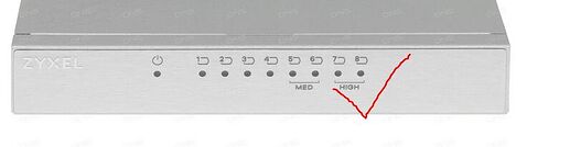

Короче - всему виной свитч, а точнее я, похоже вслепую воткнул при переключении lan кабель от роутера в медленный разъем, а не в HIGT PRIORITY (там 100мбит). Стоило вернуть провод на место - все как по маслу пошло (тьфу тьфу))).
Т.е. если вылезет нечто похожее - проверьте коммутацию, не все разъемы одинаково полезны

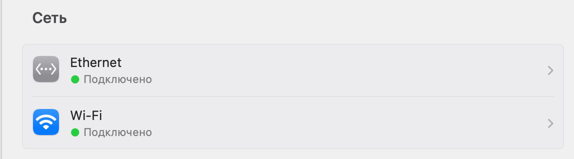

Я правильно понимаю, что эта настройка отвечает за автоматическое подключение Roon к моей сети интернет по соединению при помощи кабеля LAN?
И вопрос, если у меня к iMac одновременно подключен проводной интернет и Wi-Fi:
То Roon будет выбирать проводное соединение? Или это не так?

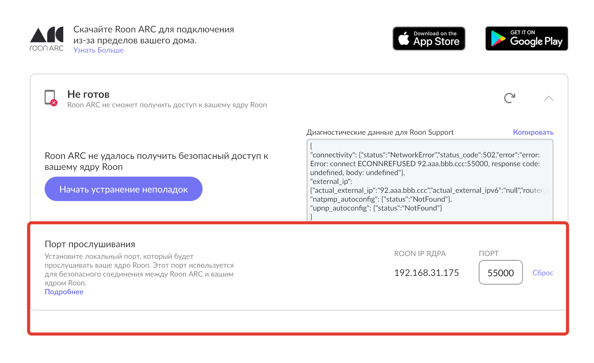

Это настройка индивидуального номера порта для доступа к ядру извне (с улицы), если планируется пользоваться ARC.
Номер порта можно прописать любой. Просто по-умолчанию назначен 55000.
Сейчас этот доступ не работает и судя по логам, на роутере не включена его автонастройка по UPnP. Если включить, то это должно помочь Руну настроить роутер и этот доступ автоматически.
Дополнительно можно вручную прописать правило Port-Forwarding на роутере.
Я бы оставил что-то одно. Если IP-адрес получается разный для LAN и WiFi, то скорее всего, ARC будет путаться куда ему стучаться.
Ну, и IP-адрес ядра назначить статическим или зарезервировать постоянный в DHCP.
Макось при двух активных подключениях отдает приоритет проводному.
Евгений, это список приоритетов в подключениях мака. Если Верхний стоит Lan. То интернет будет идти по Lan для мака, включая и рун.
Для маков нормально активное подключение одновременно и lan и wifi, так как например, для использования функции airdrop mac должен быть включен по wifi.
Касательно ARC, в моем случае для его активирования в ядре не помогли танцы с бубном с настройками Роутера, пробросом портов. Помогло только подключение через провайдера статичного IP адреса. Но так как от такого подключения могут быть проблемы с безопасностью, то убедился, что ARC работает, и отключил статичный IP
