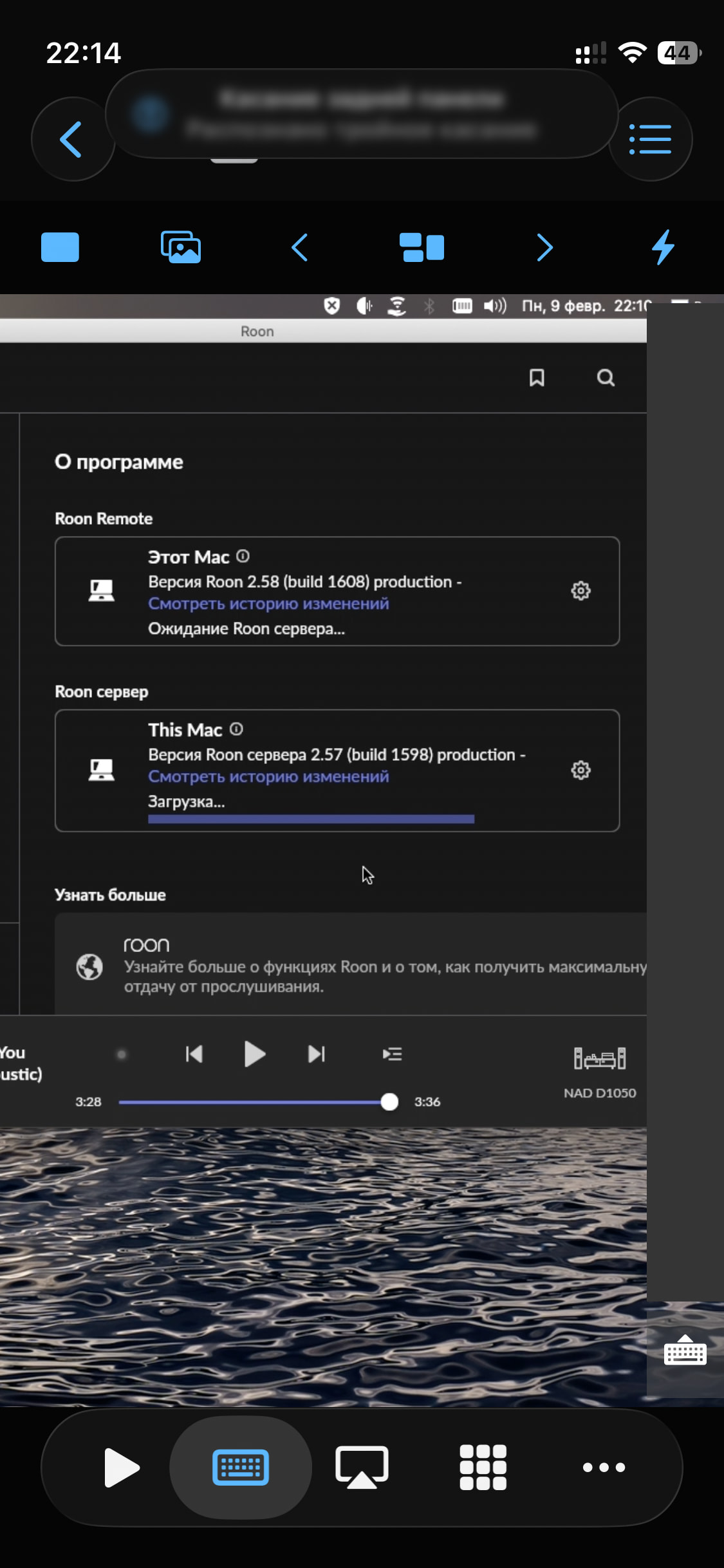

  • переставил несколько раз рун-сервер на насе (так вышло, я не специально переставлял))
И в какой-то момент включил на компе управлялку и все обновилось…
Обложки прогружаются, артисты открываются почти сразу.
Без понятия, что было, я неделю бился.

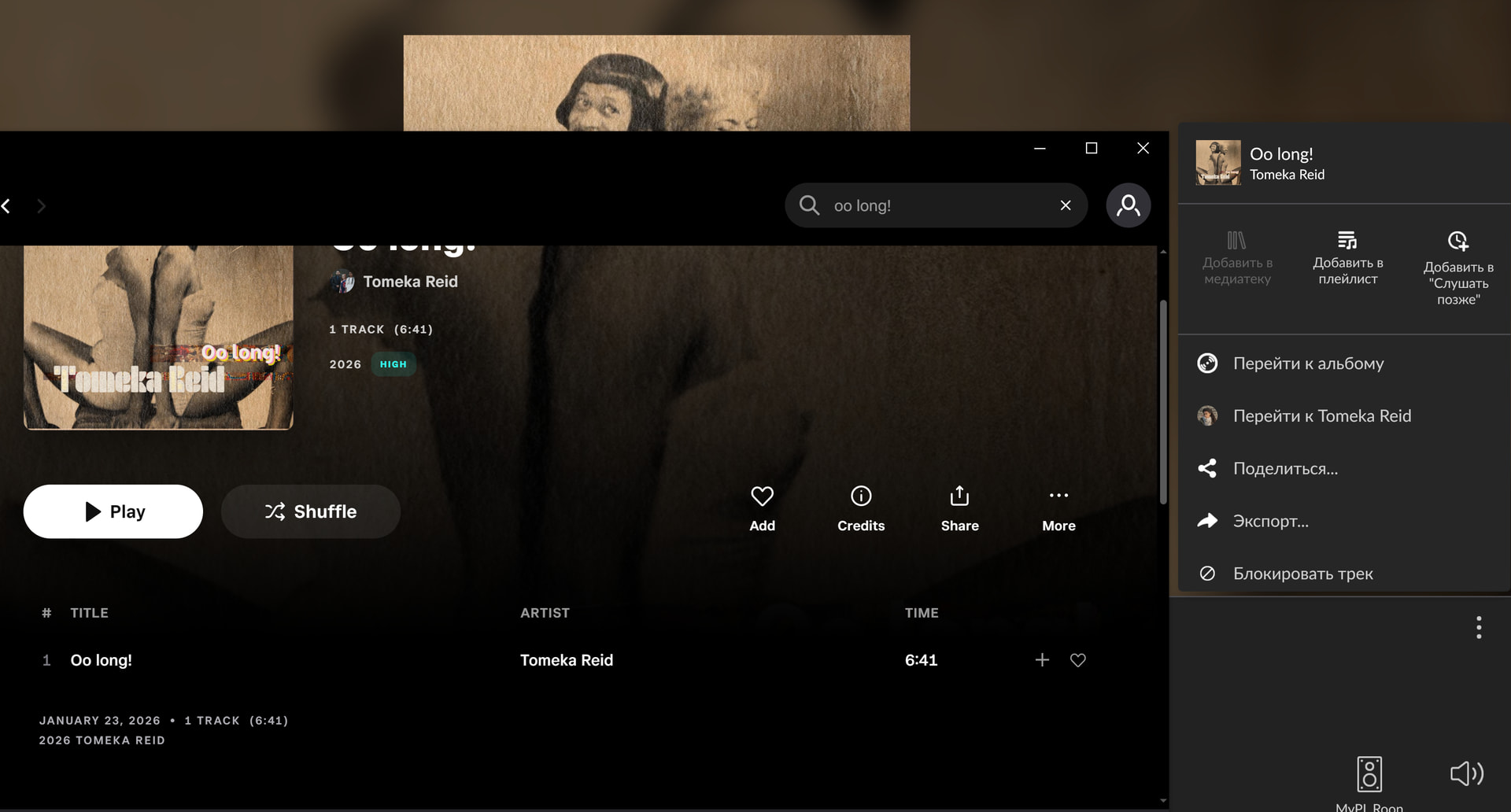

Даже на картинке Tidal видно, что нажав на :heart_suit:, вы добавляете (Add) что-то (альбом, трек, артиста, плейлист) в свою коллекцию. Это всё появляется в разделе Collection.

Я бы копал однозначно сюда. Проблема с прогрузкой обложек это сразу вопрос к работе КВН на роутере. У меня тут вчера тоже отвалился, так сразу обложки погибли. Ну то есть всё как у вас, запросил пошел у техпода квн че такое, они дали два новых сервера. Попробовал, всё заработало отлично. Поэтому в квн бы копал сразу. Не смотря на то что Кобуз работает без Рун сервера отдельно. Просто сервер Рун требует больше чем просто Кобуз как отдельное приложение. У меня правда не на Nas, а на Nuc7i7 там Roon Rock. Но история такая же с обложками. Часть грузится, часть нет, если квн отрубить или с ним что-то не так. И без квн так же трек может грузится секунд по 20 ну и т.д.

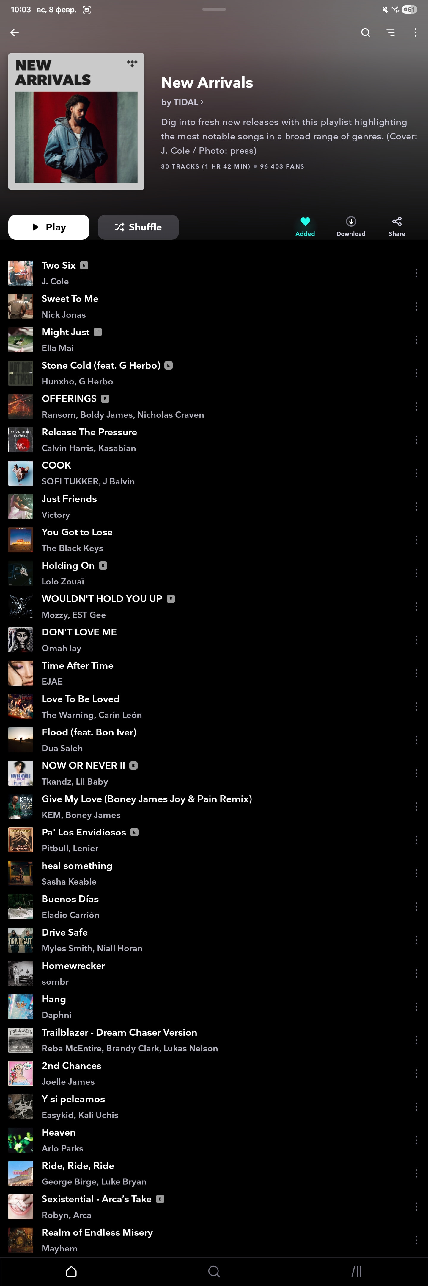

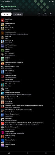

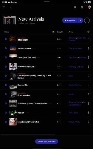

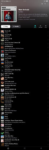

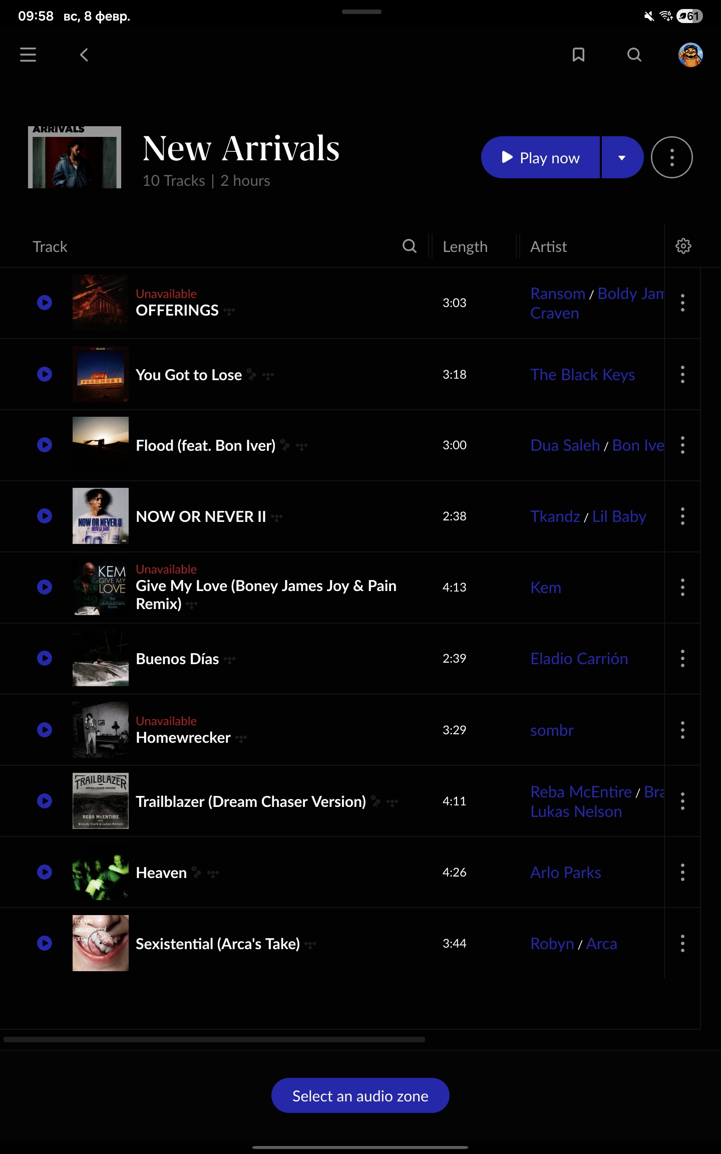

Баяре после последнего обновления с ревизией АПИ Тидал, у меня стали сильно различаться плейлисты Тидал в Рун и в нативном приложении Тидал. Перезагружал, переавторизовал, не помогло, на Руне топик создал, мб кто сталкивался?
Как пример плейлисты с новинками, там сразу всё понятно:
Приложение Тидал:
Рун, раздел Тидал:
С Кобуз всё нормально.
у меня было, что новый релиз виден в Tidal, но не доступен в Roon, поэтому не видно этих композиций в плейлистах
по информации на форумах, roon в начале должен проиндексировать добавить в свои базы с метаданными, что заняло 3-4 дня, выглядит немного по идиотски - но как факт:)
