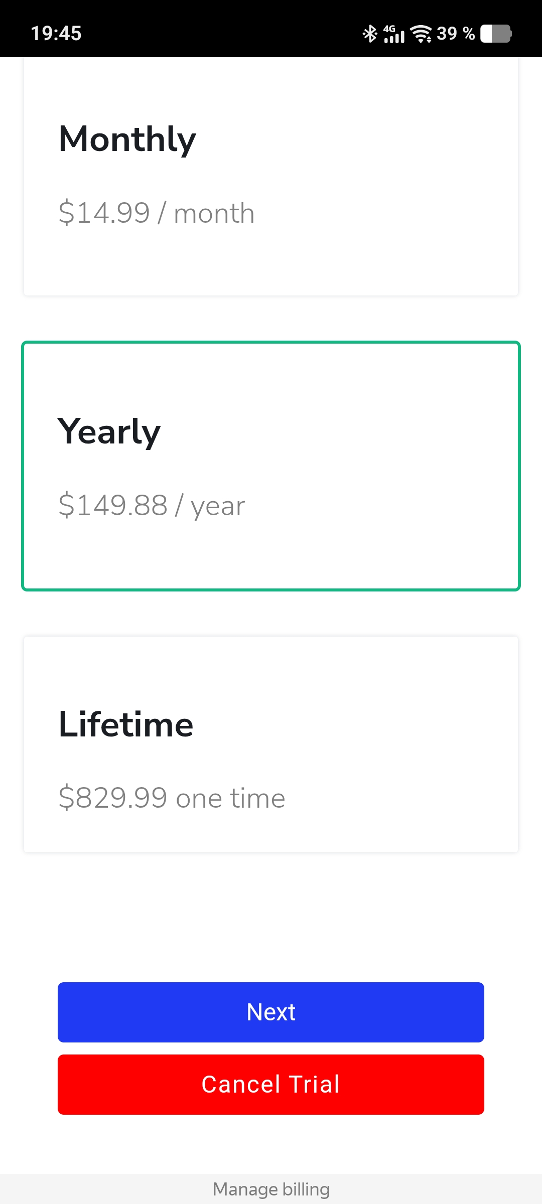

Это оно самое и есть.
Отмените триал, получается где то в начале августа.
Они в любом случае должны будут прислать уведомление.
И в программе должен быть счётчик дней до окончания триала.
российская карта подойдет?
Нет.
Только карты зарубежные

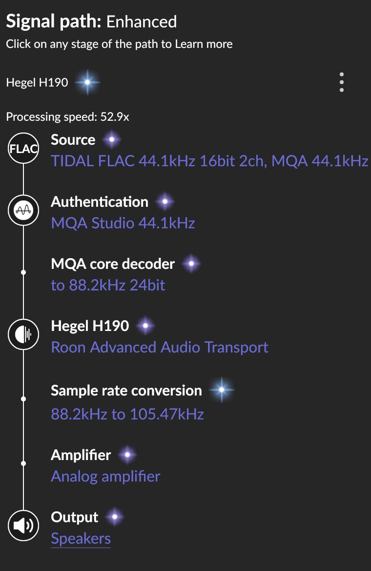

Вопрос к бару, ROON ядро на мак, по сети воспроизведение на Hegel 190V, выключаю MAC, воспроизведение продолжается. Как так?
Целый день воспроизводит без Рун или пару минут?
уже минут 40 без перерыва
Ну тут два варианта, либо Рун не участвует в воспроизведении, либо такой большой буфер в вашем плеере. Альбом до конца доигрывает и дальше останавливается или дальше продолжает?
А может по той же схеме, что и Tidal Connect дал команду на альбом 6а дальше напрямую с сервера Tidal?
Рун на сколько я знаю не работает с эндпоинтов напрямую с сереверами стриминговых сервисов. Гонит через свои сервера. Как организовано воспроизведение в Арендере судить не берусь.
Aurender здесь не причем ,в схеме участвуют только MACBook pro как ярдро ROON и непосредственно HEGEL H190V как рендер. Я отключаю ядро, Xегель продолжает играть.

Ну если лень читать мануал, да и не факт, что там это разжевано, хотя шансы есть, то можно провести пару эксепериментов, которые возможно прояснят как-то ситуацию. Запустить Рун радио, вырубить сервер, воспроизведение продолжится? Если да, то снова загрузить Рун и посмотреть, владеет ли он ситуацией по текущему воспроизводимому треку. Отключить Рун радио, воспроизвести 1 трек и посмотреть что будет дальше
Суть в том, что Хегелю больше негде брать сигнал после отключения MacBook , кроме как из сети. По USB подключения нет.
если воспроизведение продолжится, вырубите кабель эзернет из хегеля и посмотрите результат, если все равно играет, значит закачивает в большой буфер запас
Ну и конечно хорошо быть уверенным, что на маке именно сервер, а не управлялка. Глядя на скриншот мне приходит в голову, что возможно мкюа в этом случае распаковывается целиком в хегель, потому что вашему хегелю нужно формировать поток для оверсемплинга видимо заранее. Посмотрите, поменяется ли ситуация без оверсемплинга при воспроизведении обычного не мкюа файла
Разобрался, закрытие программы ROON на компьютере не прекращает действие ROON , при закрытии крышки экран гаснет, но ядро продолжает работать. То есть Roon на MAC продолжает работать не давая ему заснуть.
Вы думали, что закрытие крышки ведет к выключению макбука? )
Вот интересно нафига они предложение присылают для новых пользователей но на старое мыло которое уже фигурировало в рун ?
Ну это же очевидно, чтобы отказавшиеся от рун еще раз попробовали и остались в итоге.
