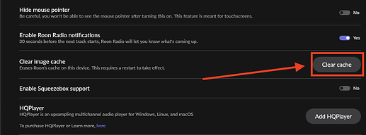

А если сделать очистку первью картинок и чтобы ROON опять всё нашёл и сделал?
Попробую.
Как это?
Через распознать альбом заново?

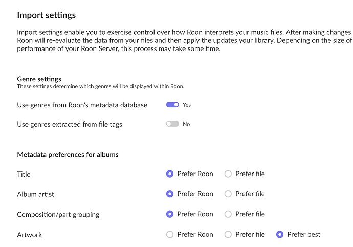

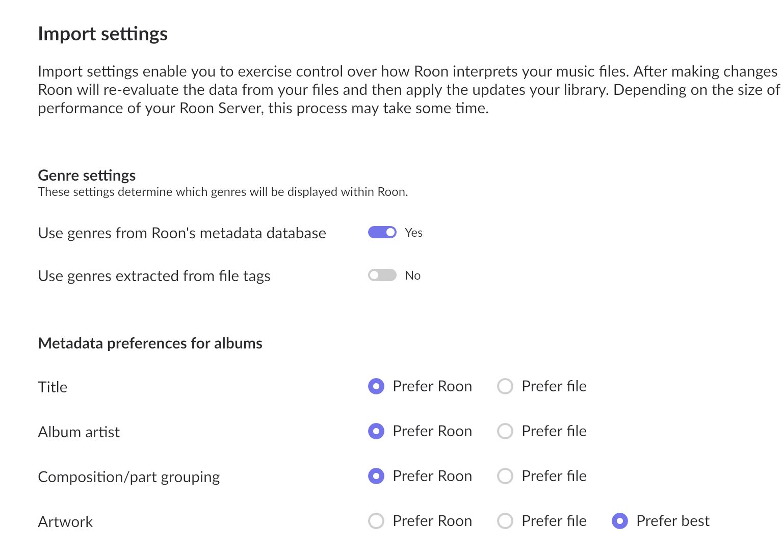

Но сдаётся мне, если он вчера их нормально показывал, а сегодня нет, то это может случиться опять, в любой момент.
Дело в том, что у меня там всё в перемешку.
Какие то картинки я сам назначил, какие то он сам автоматически взял из папки, какие то из своей базы данных ассоциировал.
Сделаешь одно, другое пропадёт.
