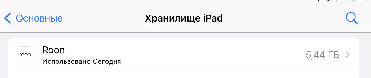

Ладно на сервере, но на iPad :frowning: ?

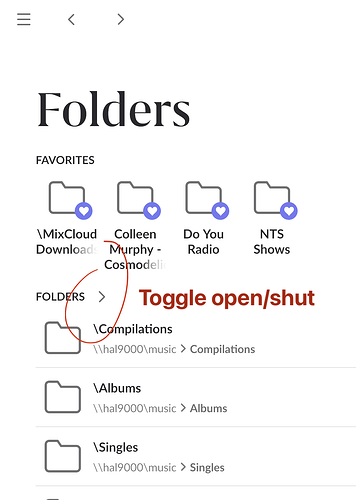

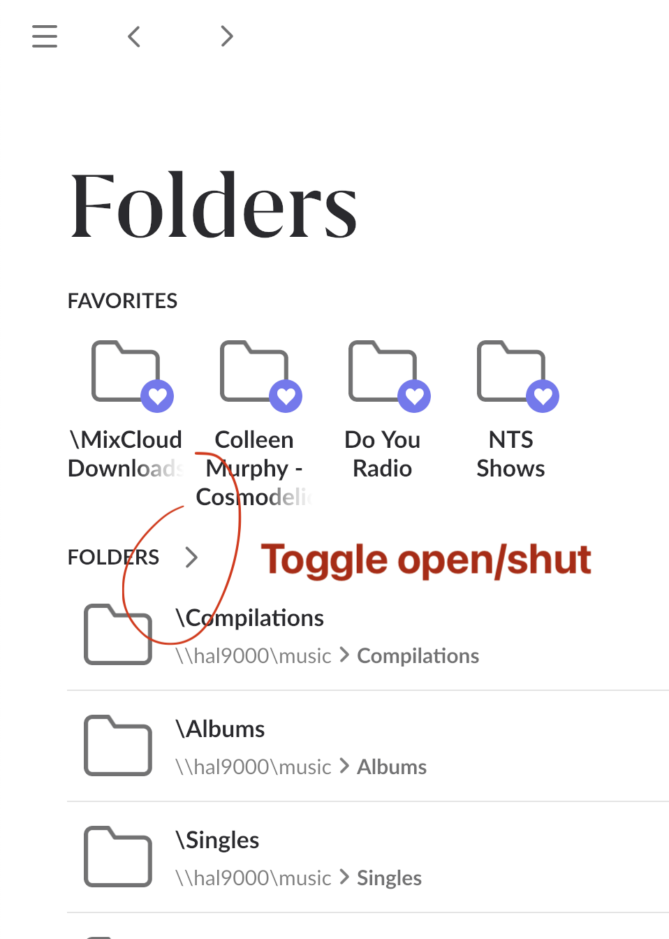

В версии 1395 (программа раннего доступа) добавили возможность просмотра папок
