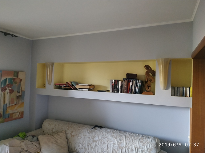

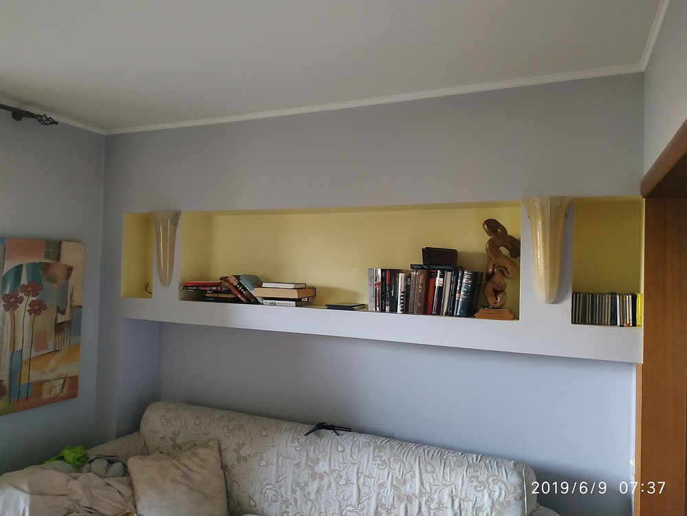

На тыльной стене конструкция из гкл. Пустая. Может эта конструкция резонировать на f=680гц?
Колонки танной турнберри, место оптимальное, выверено программой
относительно удобной точки прослушивания.Комната 30м.кв, абсолютно несимметричная, потолок 2.54, подшит гкл, пустой

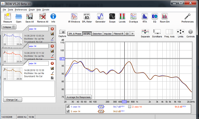

Если микрофон расположить “сидя на полу” у дивана, горба нет. Но неудобно:slightly_smiling_face:
Имхо чтото отражает неудачно скорее, возможно - такая конструкция полки, образующая угол сразу за головой; попробуйте взять большую мягкую подушку и подержать в разных местах во время измерений - думаю, найдете проблемную зону, дальше можно будет туда рассеиватель разместить.
А такой завал ВЧ не беспокоит на слух?

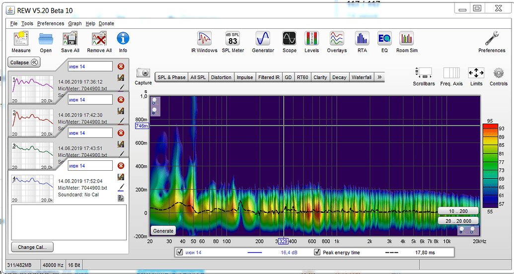

Резонансы надо смотреть на “водопаде”.
Причем здесь водопад, на ачх низкодобротный горб с пиком на 680гц, который сверлит уши.
Вот и хотел спросить природу этого горба. Может кто сталкивался с проблемой.
Спад на высоких не беспокоит, в самый раз

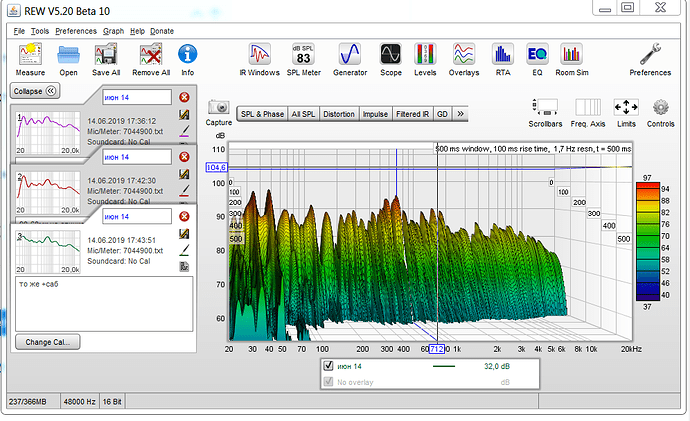

Вы покажите что там на водопаде на этой частоте происходит.
Вот
Здесь наглядно видно

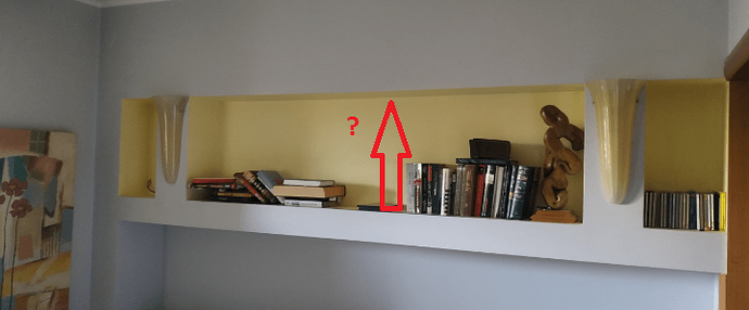

Высота углубления 50 см?
Что-то проясняется? Глубина 31см. Конструкция выпуклая, за ней стена гипсолит(?) сантимов 15
Высота какая?
Высота 112см, от самого потолка начинается. В углу, рядом с картиной, продолжение вниз до пола, 18х31см
Высота углубления сколько?
51сантим
ну что и предполагалось
343 / 0.51 = 672 Гц
Попробовать закрыть нишу подушками и повторить измерения.
Между диваном и верхней частью похоже примерно тоже 50 см, тоже может вносить вклад на этой частоте.
Какая занимательная математика, поясните для не посвящённых, что это за цифры?
343 - скорость звука в воздухе (м/с)
0.51 - расстояние (м)
672 - частота повторяющихся колебаний (Гц)

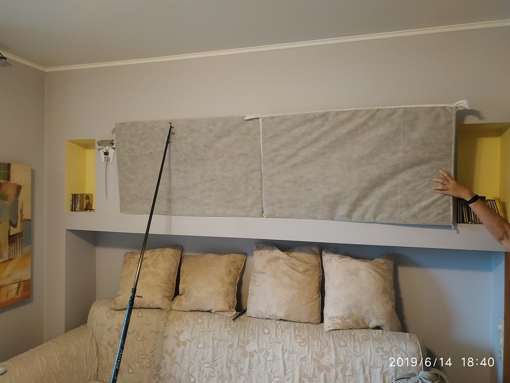

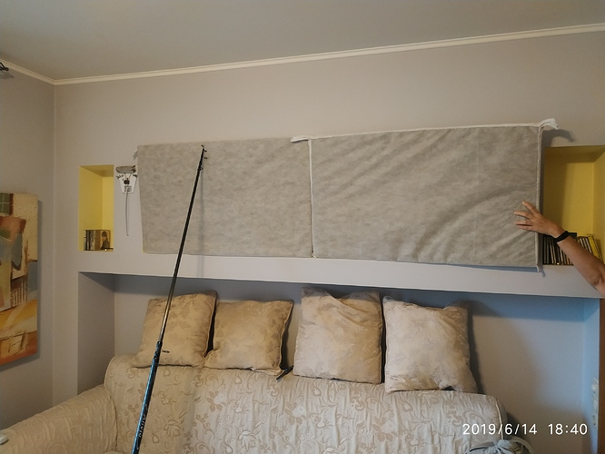

Подушек нету, вернее они закрывают промежуток выше дивана.
Закрыл панелями роквул акустик батс. Замерил, график неизменен.
Значит график фуфло, так не может быть.
