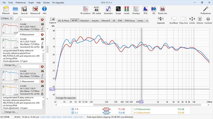

А при банальном стерео свистке не видно разницу? Или какую разницу ищем?..
насколько одновременно приходят сигналы разных каналов в микрофон. Это не излишняя информация (для меня)

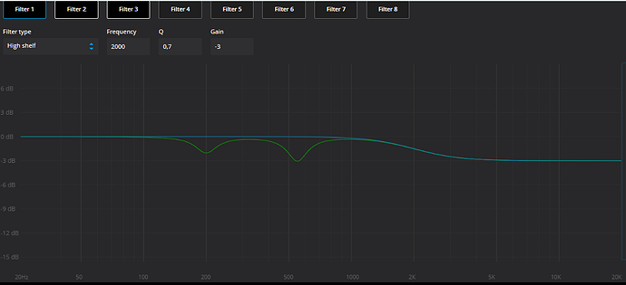

Сначала я эквалайзером линга поправил АЧХ как мне нравится. Затем запустил RP. Так что есть три варианта - “bypass” без эквализации и без RP, второй вариант “bypass” с эквализацией без RP, и третий “focus”, с эквализацией и с RP/
На скриншоте моя правка АЧХ основной акустики эквалайзером перед запуском RP. Эквалайзером сабвуфера вырезал 47гц (Q6 - 4db)

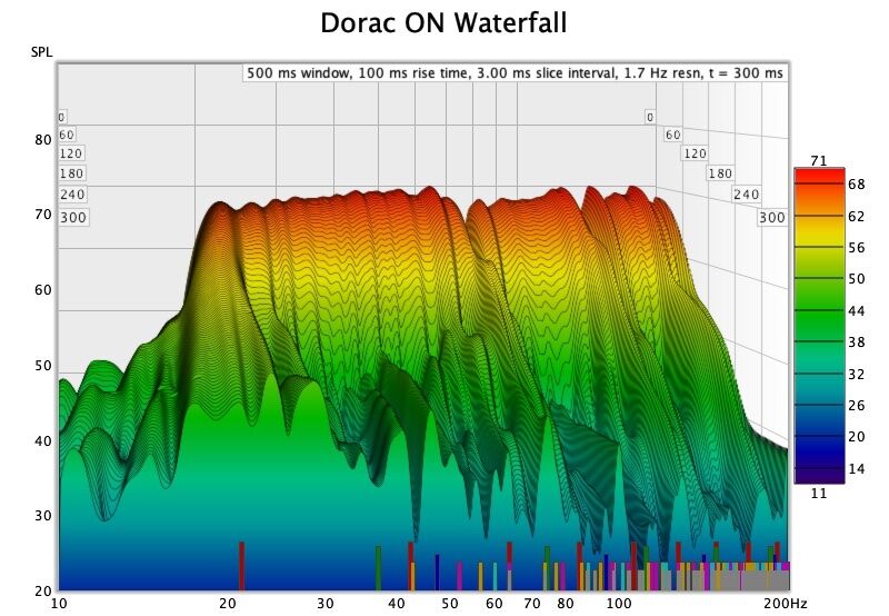

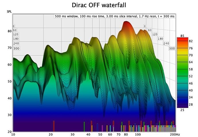

По-хорошему, параллельно RP отснять все точки комнаты в REW, и проанализировать логику вычисления целевых кривых и что он воообще корректирует. На данный момент у меня понимания нет, данные, которые здесь выкладывались идут вразрез с логикой.
Есть добровольцы на измерения?
Это последние данные Саши 1234. Целевая прослеживается.
Да. Сколько смотрю, везде идёт “горочка сверху в низ”. Наверное это основной вектор. Но скорректировать его можно, только описанными мною выше способами. В настройках нет как таковой опции, чтобы изменить кривую самой RP. Только или до, или после процесса коррекции.

Я так думаю, что делать замеры в REW, с тех же точек, что использовались для RP (о чём вы выше писали), вряд-ли что-то даст. Но если у вас на этот счёт есть какие-то предложения, то можно и проверить.
