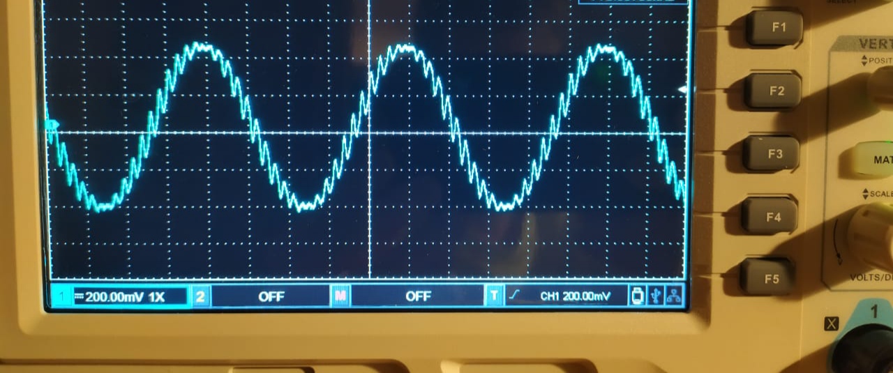

Вот примерно так выглядит синус 3кГц с частотой дискретизации 44.1кГц на выходе NOS ЦАПа без всяких фильтров на выходе
Пички это как раз и есть ВЧ модуляции :slightly_smiling_face:
Послецаповый фильтр призван подавить их и сгладить.

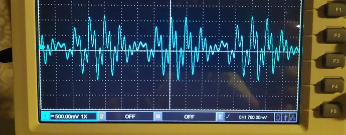

Ну а вот так выглядит “синус” на выходе NOS ЦАПа на частотах близ 20кГц. (44.1кГц)
Просто потрясающие воздушные ВЧ и брильянс я считаю :grin:
Наблюдается явная нехватка количества отсчётов.

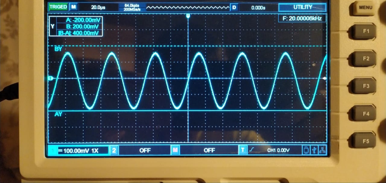

Те же 20кГц при частоте дискретизации 192кГц (Hi-res) :upside_down_face:
Вот и живите теперь с этим! :grin:
P.S. Правда есть нюанс, слушаем то мы все таки не синус, а музыкальный сигнал с кучей гармоник, которые все это безобразие частично маскируют. Ну и человеческий мозг довольно уникальный прибор, который способен интерполировать “входящий” сигнал так как ему нужно :upside_down_face:
Это же не следствие передискретизации, а изначально так записанный сигнал. :thinking:

Это не записанный, а сгенерированный сигнал, 192кГц - выбранная частота дискретизации (имитация работы цифрового фильтра, то есть именно следствие передискретизации), ну и сигнал записанный в hi-res, воспроизводимый NOS ЦАПом, будет себя вести в общем то так же.
Да, неудачно сформулировал. :upside_down_face:
192, вроде, на 44.1 не делится? :thinking: Может, есть возможность снять осциллограммы в NOS и без него одного и того же ЦАПа с одним и тем же исходным сигналом? Желательно, чтобы сигнал был на частоте 44.1. Тогда точно будет “видно”, “улучшает” ли цифровой фильтр сигнал?
Сравнение, приведённое выше, всё же не корректно. Сигнал, сгенерированный на повышенной частоте, и “додуманный” ЦФ, наверное, не одно и то же.
И, вот тут, тоже не понятно.
Фильтр на выходе - аналоговый, цифровой же фильтр - на входе ЦАПа…
Это же не запись. Если бы была запись, там важна кратность. ЦФ ведёт себя похожим образом, просто реализовано это не программно, а в железе. Звучание ЦФ зависит от реализации, то есть от того, по какому принципу осуществляется передискретизация
Осциллограмма без всяких фильтров. Нет ни цифрового фильтра, ни послецапового.
Вот это-то и самое интересное! Как влияет на форму синуса конкретный ЦФ? Может, и не будет такой разницы между ЦФ и NOS?
Я очень внимательно прочитал, и понял всё именно так, как Вы и пояснили. Но с методикой “сравнения” не согласен! Сравнивались совершенно разные цифровые сигналы.
Обязательно будет. ЦФ для этого и нужен, чтобы получить правильную форму сигнала на ВЧ, а так же, чтобы полезный сигнал на выходе было проще восстановить и отфильтровать.

Отлично! Пока Вы “доказали”, что повышение частоты дискретизации при генерировании/записи сигнала лучше сохраняет исходную его форму.
“И это не вызывает возражения!” О. Бендер. :slight_smile:
Только смысл был не в том, чтобы что то доказать, а в том, чтобы показать, как ведёт себя NOS ЦАП при 44.1, если на выходе убрать послецаповый фильтр.
Да, Александр, понял! Просто Вы привели ещё и осциллограмму 20кГц при частотах 44.1 и 192кГц. Это и сбило с толку. Не сразу была понятна изначальная мысль.
Это показано и видено десятки раз. Ну, если слушать синусоиду, то… фильтр вам в руки )))
Кстати у вас осциллограф в белом и молоко убежало. В смысле, очччень надельтасигмованный. Если взять ламповый, то никаких пиков там (в первой страшилке) нет и быть не может по определению, а только горизонтальные ступеньки…
