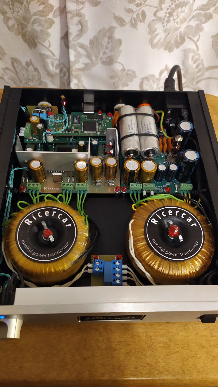

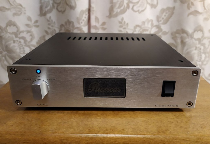

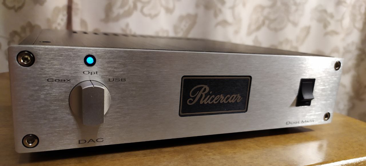

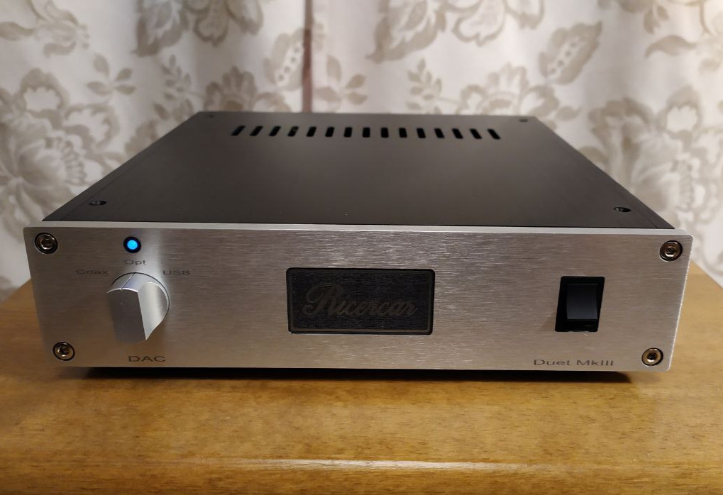

Всех участников тура посчитал, теперь на самом деле — конец тура.
Вот такой вот аппаратец скоро отправится Александру @Bramin !

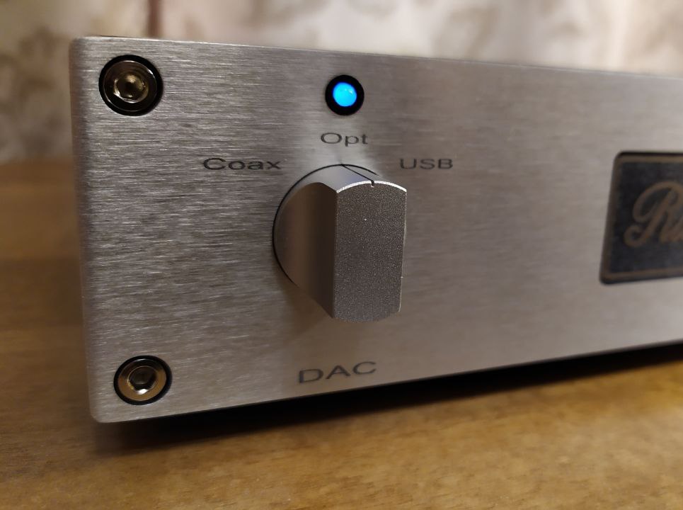

Синий светодиод (кринж конечно :joy::see_no_evil:) это пожелание Александра и привет Мише Борзенкову :grin: На самом деле интенсивность свечения тщательно подобрана, чтобы не выжигало глаза и смотрится довольно не плохо.
Хотя бы один из новой серии будет в баре, что приятно :slightly_smiling_face: Туровый ЦАП, кстати, вообще уехал в Узбекистан (внезапно).
20 лайков

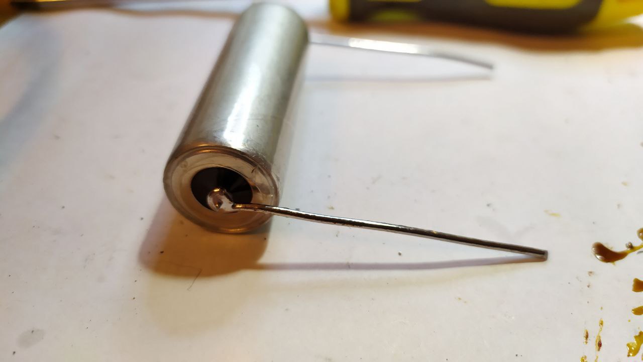

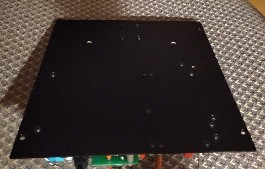

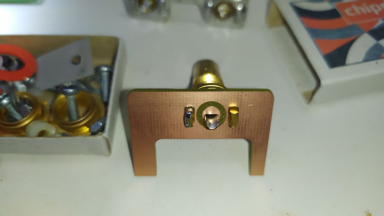

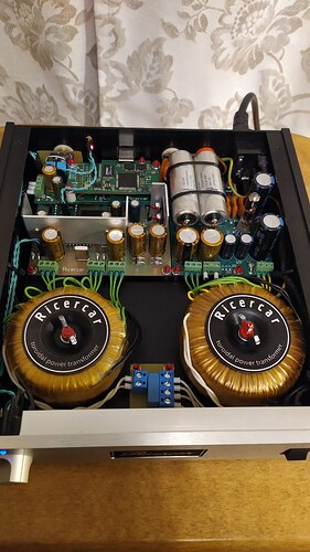

Как обычно тур показал над чем стоило бы поработать в первую очередь и некоторые моменты были улучшены.
Доработано крепление разъемов, теперь их нельзя повредить тугим кабелем, провернуть и можно использовать даже кабеля с Lock-On’ом.
Усилены выводы выходных конденсаторов, теперь они из толстой моножилы, которую вряд-ли можно просто так оторвать (транспортировочный крепеж так же предусматривается)

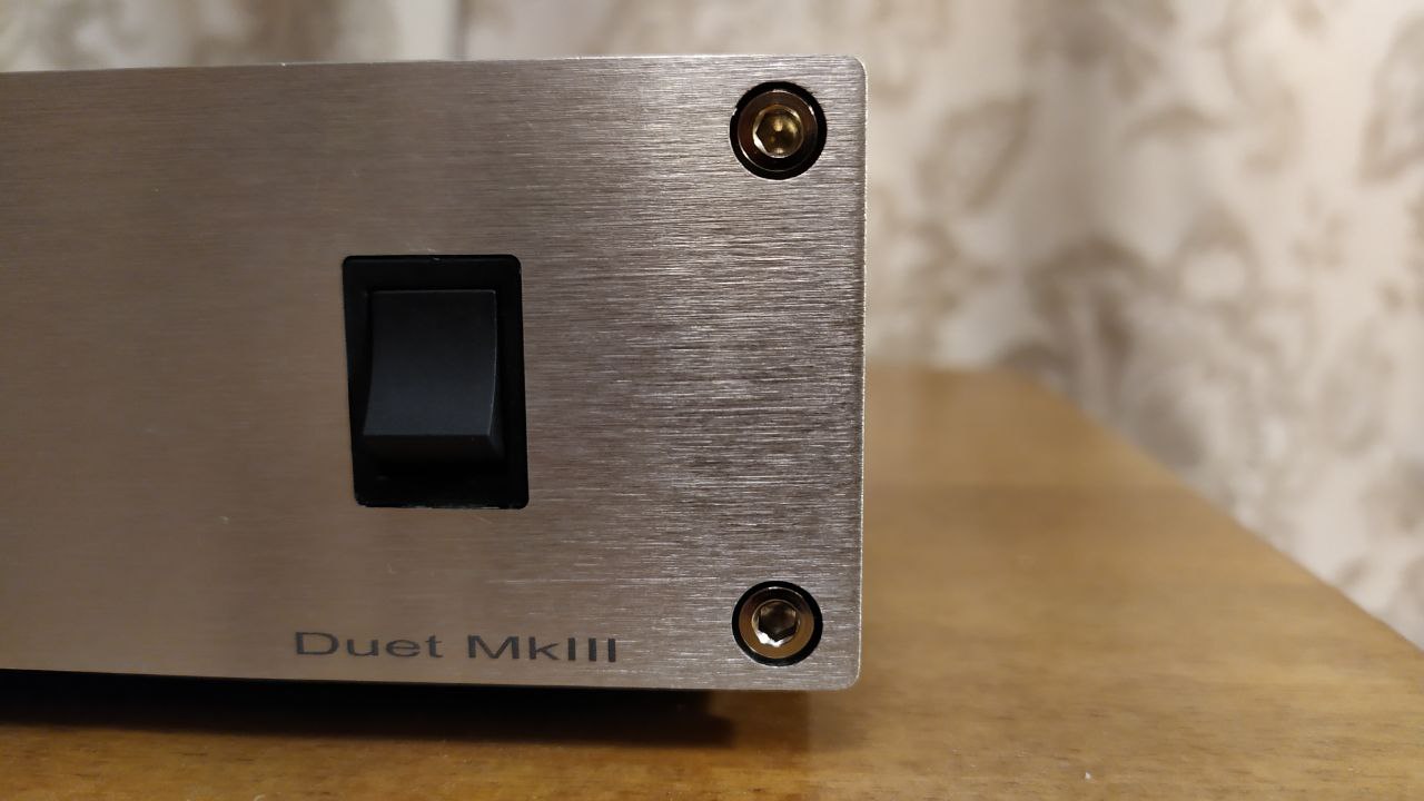

Все винтовые соединения (кстати они теперь чёрные)
покрыты контровочной краской, чтоб ничего не откручивалось и не разбалтывалось при транспортировке.
Так же более тщательно подобраны транзисторы в реклок по наилучшим способностям работать в ключевом режиме.
Всем спасибо за внимание! :slightly_smiling_face:
28 лайков
Александр! Можно подробнее?
Не совсем понял, как эта плата влияет на крепление разъема?
UPD Понял!
Почему “земляной” провод припаян к меди платы, а не к самому разъему?
Спасибо!
Красиво получилось! Такой будет только у меня)
Про это не знал.
Еще, Александр не написал, а я знаю, были эксперименты с настройками послецапового фильтра. Но в результате, настройки остались туровые, а это значит, что для меня не будет неожиданностей.
В общем, работа проделана большая и кропотливая!
Мы - я и мои синеглазые Ротели - ждем пополнение сетапа)
Какой же это кринж, это лепота :blush:
Цвет не синий, а бирюзовый, очень красиво и эффектно!
