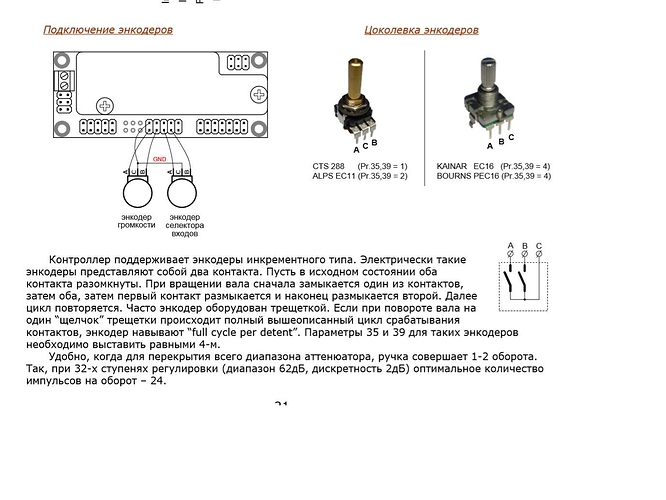

Что за куча проводочков к контроллеру, там кроме питания и шлейфа не нужно же ничего
Это для энкодеров (псевдогромкость и псевдогалетник) , прилепил что под рукой было .
Там надо два 3 жильных тонких телефонных кабеля купить
Ну или такой же шлейф разделенный надвое можно использовать

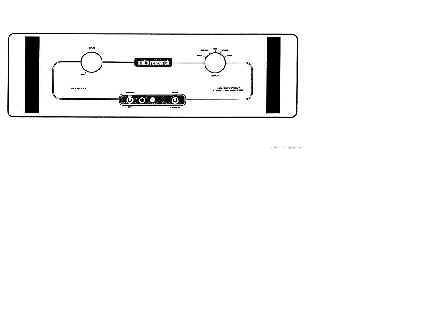

Подумайте, индикация очень вам нужна? Если сможете без нее жить, то можно аккуратно IR приемник вынести куда-нибудь вниз за морду и тогда не придется ее дырявить.
Именно над этим сейчас и думаю.
Слева или справа от светодиода просверлить отверстие под приемник и туда вывести, контроллер похоронить внутри.
Можно вместо светодиода… Его пока завести внутрь, а на его место прикрепить IR-приемник.
Скажу честно, экран не необходим, мало того именно такой экран вообще сомнителен в эстетическом плане. (китайщиной за версту несет)
Не чета Аудио Ресерческому конечно.
Так что вполне можно обойтитсь без него…
Я бы наверное поступил так: на данном этапе оставил бы морду без вмешательств. Аккуратно где-нибудь снизу разместил бы IR-приемник и с этим жил бы до апгрейда на ATT5 на кошерных резисторах. И если после апгрейда я бы понял, что все это было не зря и звук меня по всем параметрам устраивает, я бы просверлил дырку под индикацию и разместил ее за черным стеклом. Причем индикация букв “db” мне кажется вообще лишней.
И “ДБ” и “-” можно убрать.
Цифры можно настроить так, что они буду расти вверх при повышении громкости, а не из минуса к гнулю.
ДБ просто дорожку перерезать и они потухнут.

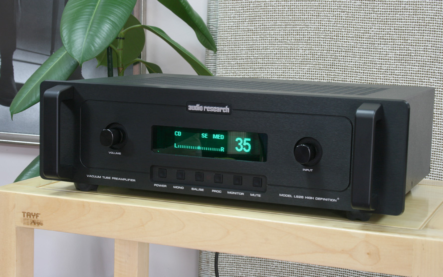

Думаю, что индикацию по типу AR тоже можно замутить. Нужен какой-нибудь Arduino и книжка “Индикация как у AR для чайников” :slight_smile:
Вообще надо проработать вариант другого экрана на шлейфе.
Другой шрифт, более “толстый” как в Ресерче
