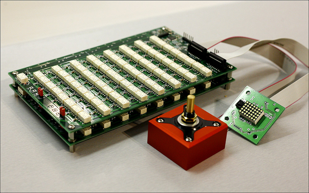

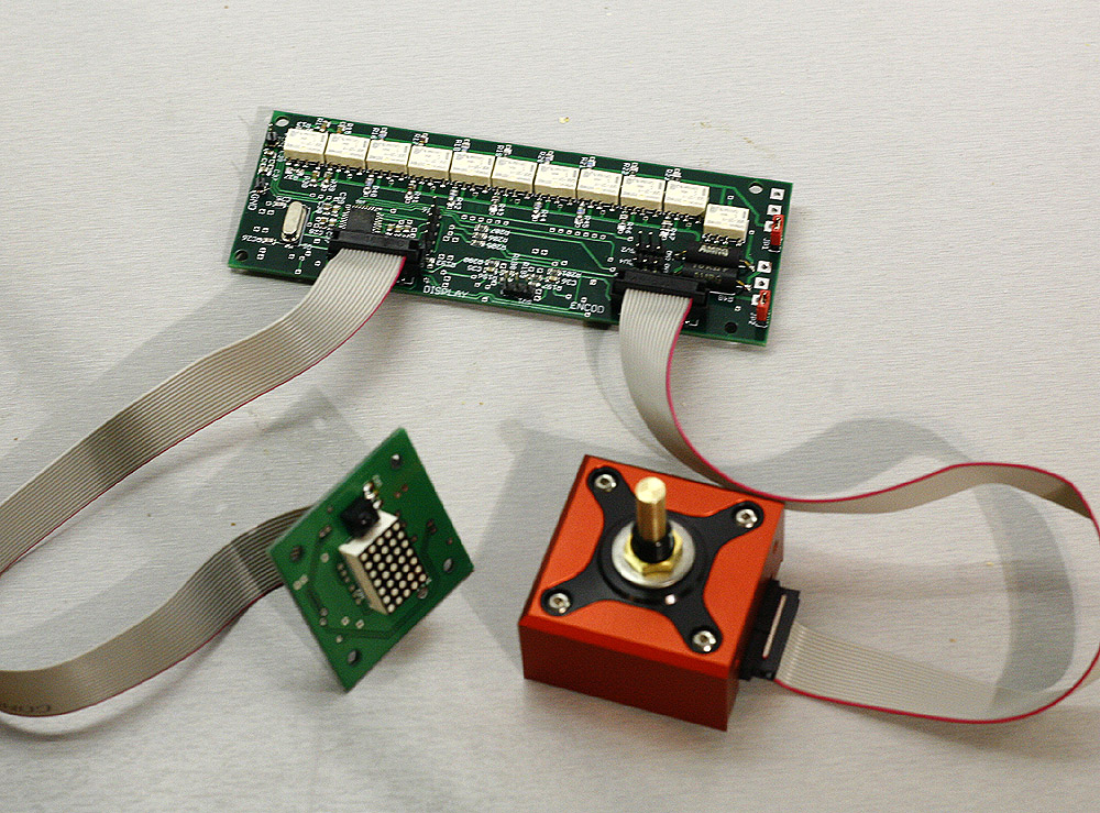

Первое с чего начал : приобрел комплект ГР Никитина.
Это релейный регулятор с комплектом блока питания, модулем индикации и управления, релейного (как в современных ресерчах) селектором входов, програмируется под собственные нужды. Реле бистабильные, значит это, что они запоминают последнее положение и не требуют подачи питания для его удержания.
Вот вариант реализации в устройстве:
Разместить дисплей решил вот так:
По аналогии с Ресерческим дизайном:
Нашел ЧПУшника, который мне сделает красивое отверстие в передней панели, с штатным раскрывом.
Вся прелесть в том, что сохраняется полный функционал штатного преда:
5 переключаемых с пульта входов, добавляется возможность переключения выходов.
Самое приятное , что обе ручки на передней панели так же сохраняют функционал, только теперь это энкодеры:
Левая ручка , как и раньше регулирует громкость, только сейчас он лишь управляет модулем, правая ручка, как и раньше регулирует входы, а через нажатие на нее и выходы.
