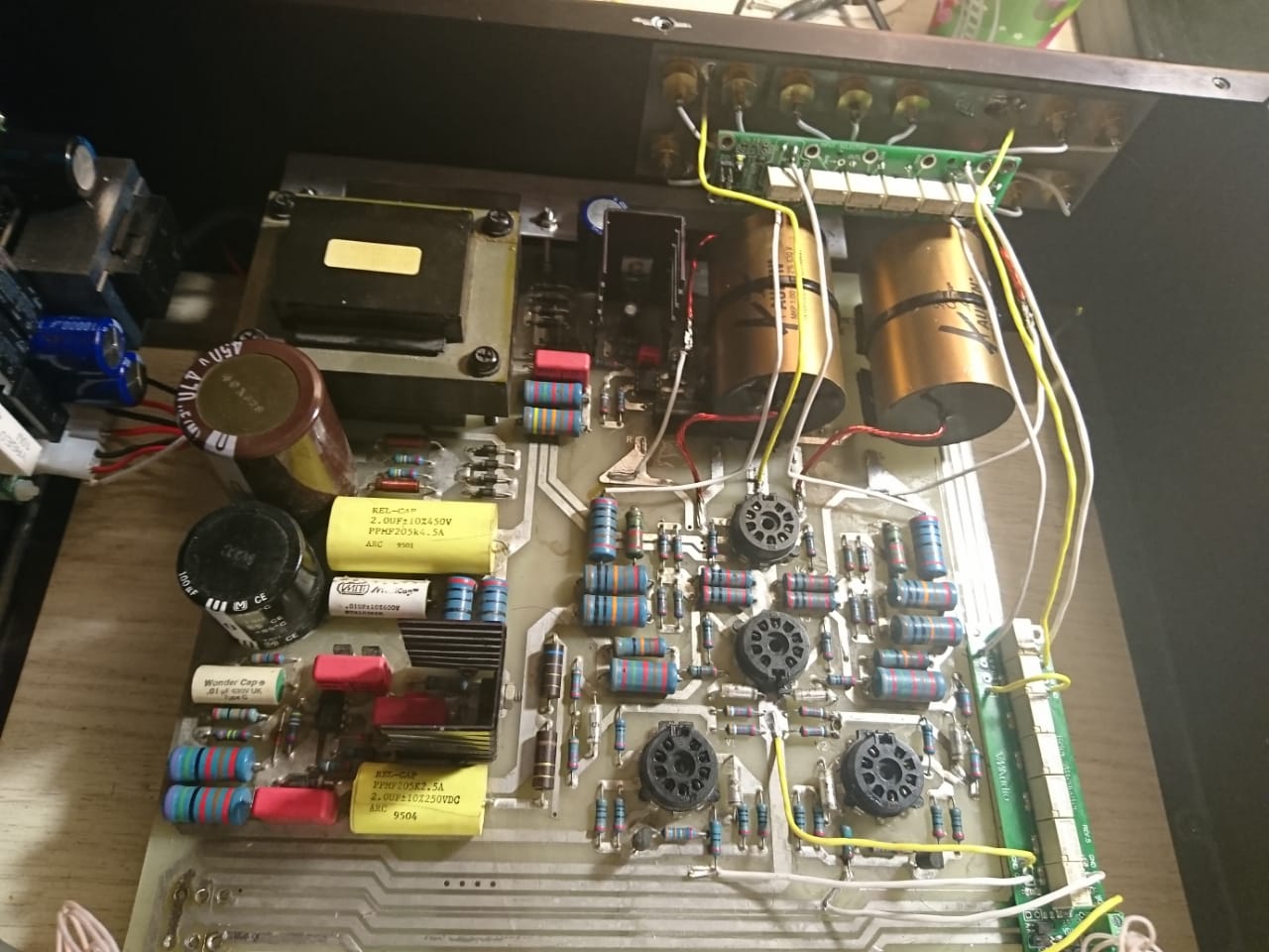

Реновация Audio Research LS7 c нотками вандализма.
Так лучше?
Но ещё лучше я врятли сделаю, да и не надо думаю.

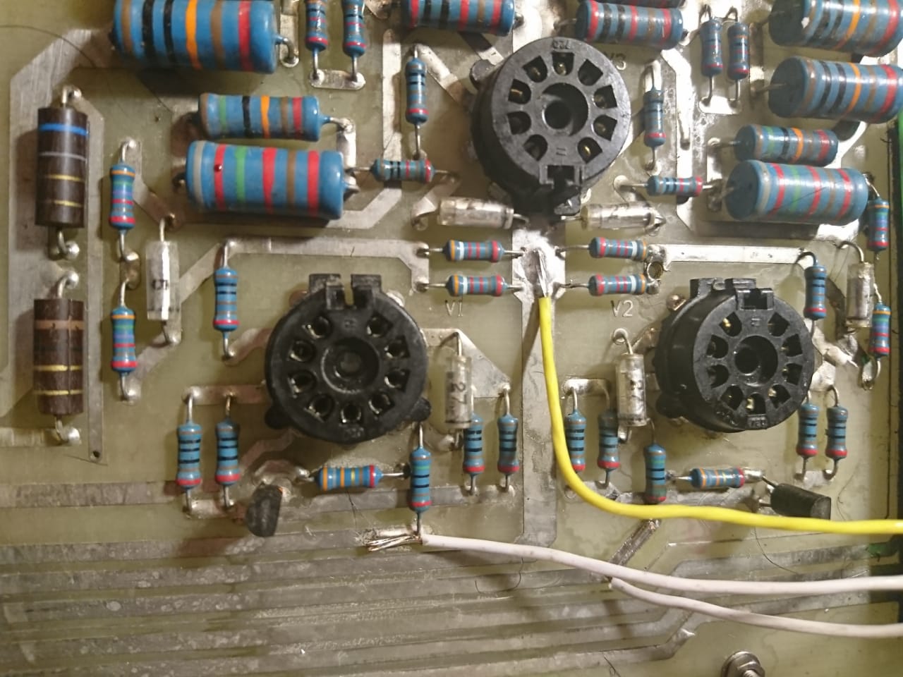

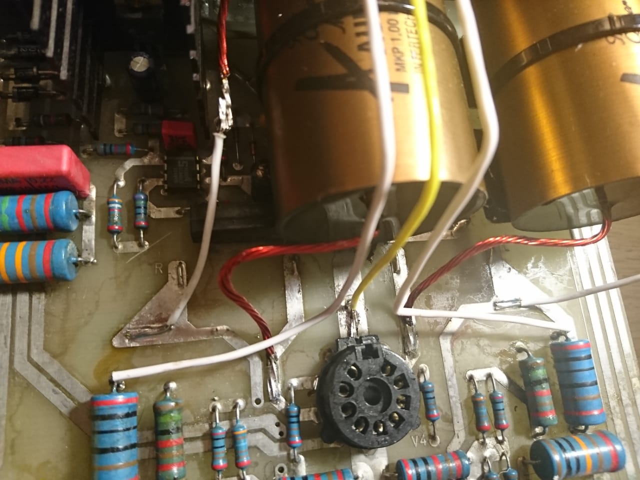

Провода паралельные расположенной с землёй в центре это для снижения наводок,
Вот там где подпаялись к резисторам надо сделать лучше. Сейчас эти длиннючие дороги выступают в роли антенн. Надо аккуратно выпаять одну ногу резистора, вытащить ее из платы, аккуратно к ней подпаять провод и затем резистор закрепить на месте каплей термоклея под ним.
Проще дорогу перерезать.
Вот так и тянет на вандализм, да? Резистор потом впаял обратно и все. Как и было. А с дорогой что потом делать?
Пропаять и сказать, шо так и було… :sweat_smile:

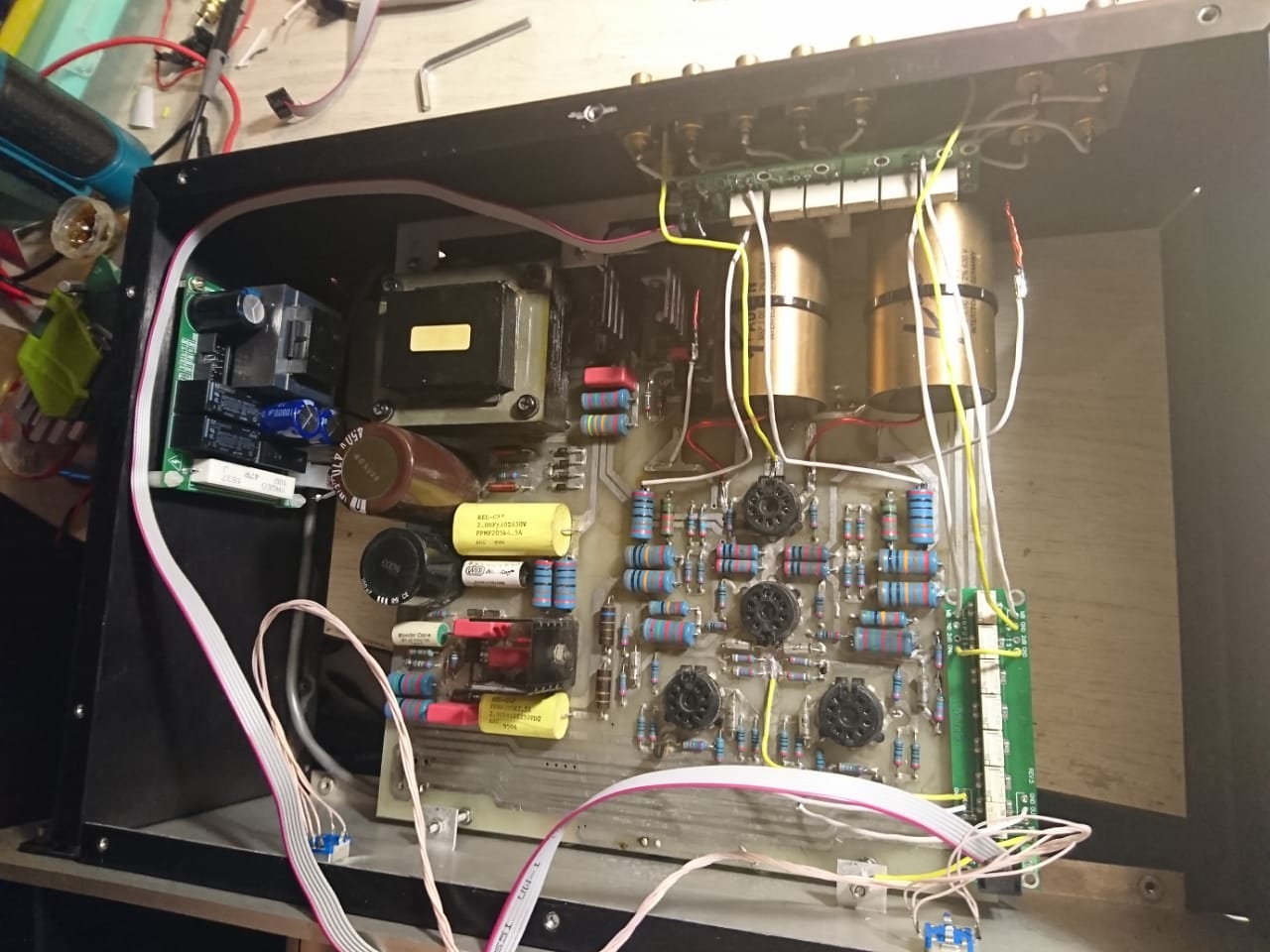

А где должны стоять?
Я все-таки за отдельную коробку с дисплеем.А так, хозяин-барин))
Стоятт где и должны , вопрос в “твикабельности” прибора, что замена двух этих литов 100 и 470 мкф на что-то “кошерное” не даст особого “прироста” из–за технических особенностей места их применения.
