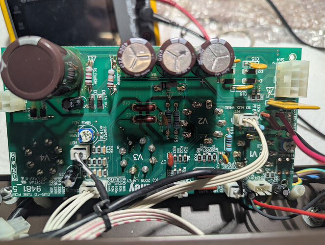

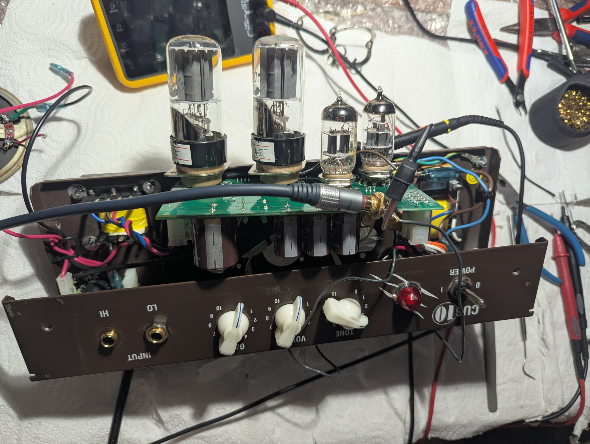

Очередной пациент. Гитарный Англичанин Laney Cub 10.
Крайне необычная конструкция для лампового устройства. Больше половины пассивных компонентов в SMD корпусах. С учётом того что усилитель установлен в очень маленький закрытый объем с практически нулевой вентиляцией. Промучался с ним весь день, еле вылечил.

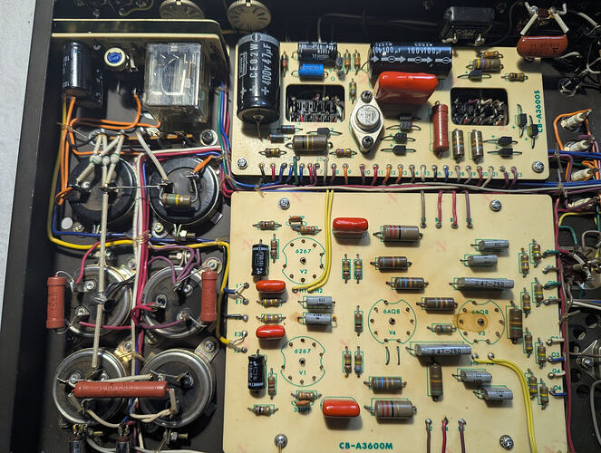

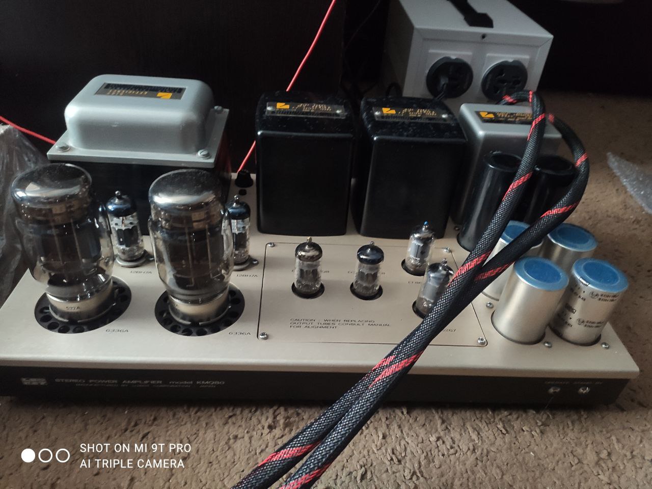

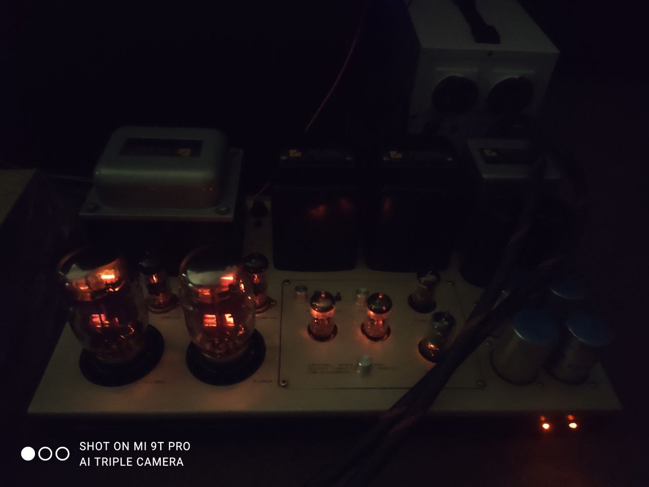

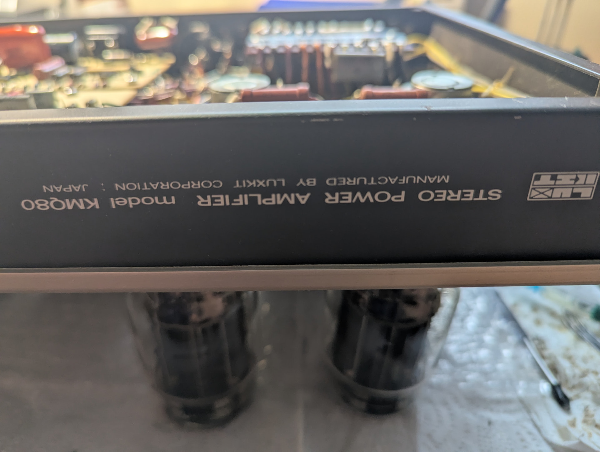

Довольно редкий усилитель Luxkit KMQ80.

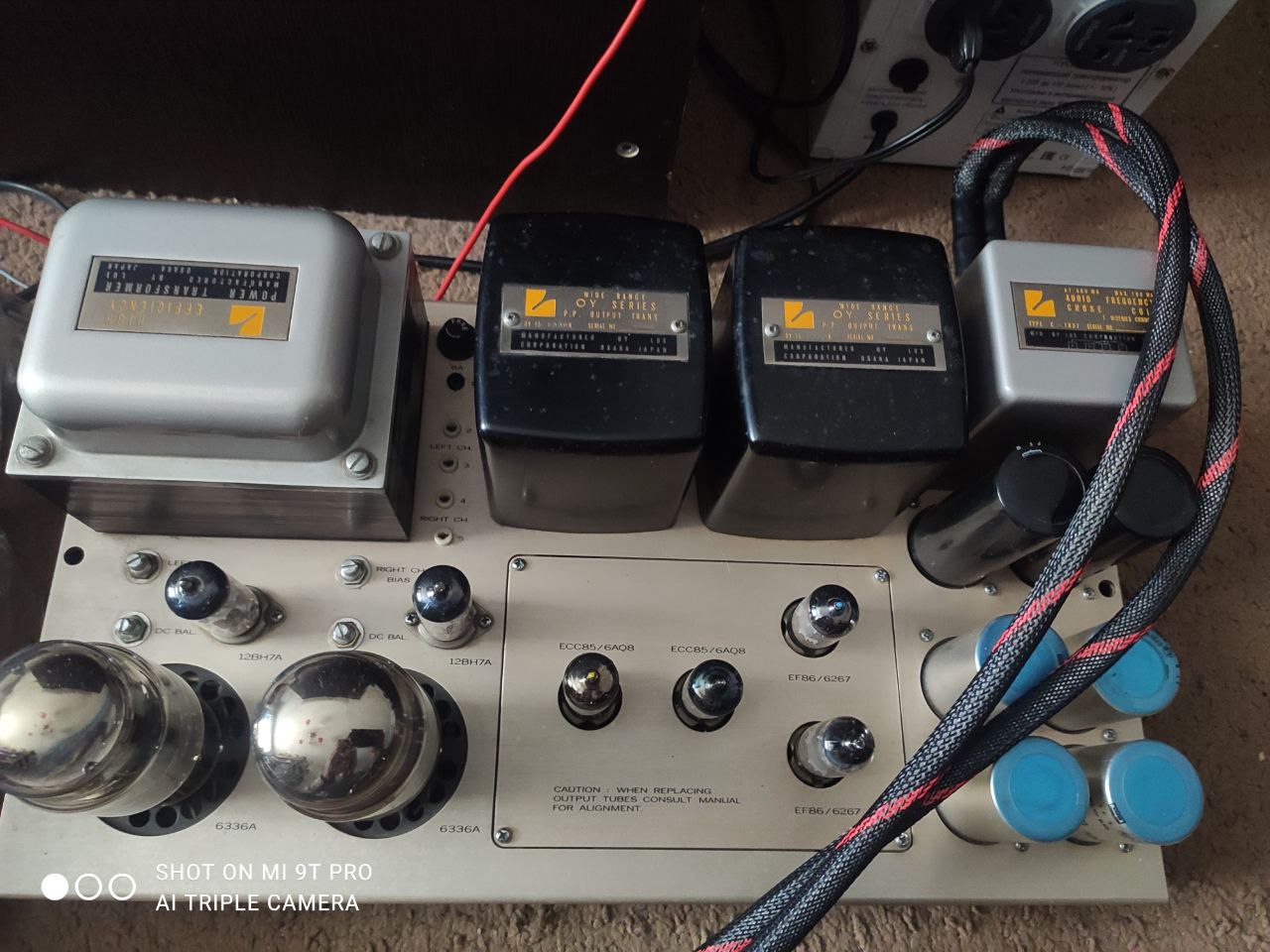

Собран на наверное самых мощных двойных триодах выпущенных за всю историю лампостроения, американских 6336А. С огромными графитовыми анодами. Адски горячий усилитель. При текущей температуре за окном как нельзя кстати подходит на роль камина.

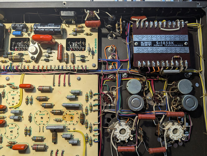

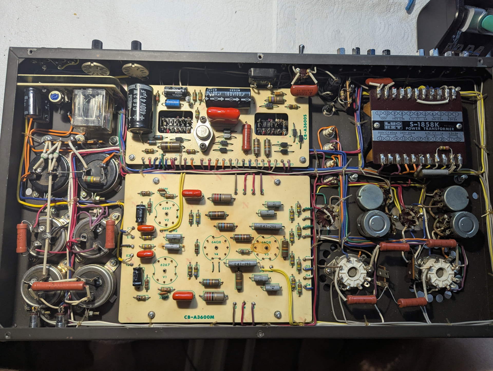

Усилитель очень непростой, что в ремонте, что в настройке. Удивило что все лампы за 50 лет сохранили эмиссию, а электролитические конденсаторы ещё довольно бодрые. Esr в пределах нормы. Умели же делать.

Да, в пределах нормы как плюс/минус новые конденсаторы. Параметры ESR и Vloss. Меня это тоже крайне удивило. Измерял на нескольких частотах.
Это догадки. Была бы необходимость, я бы все заменил. Тем более номиналы не дефицитные.

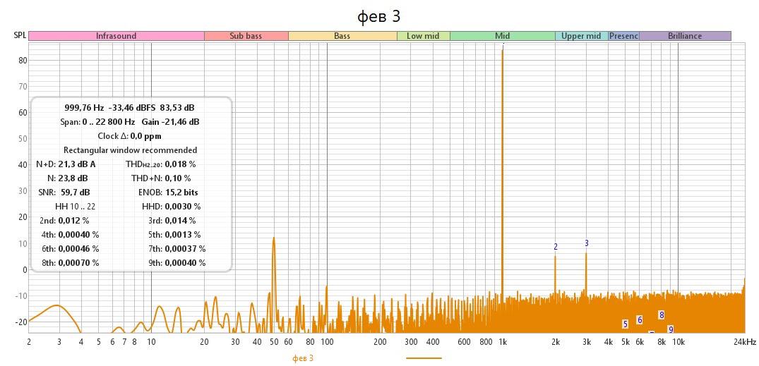

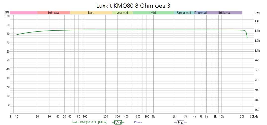

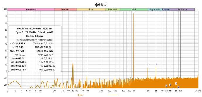

Вот что намерил владелец усилителя. Сегодня прислал измерения. Были бы дохлые конденсаторы, уровень 100 герц был бы огромный
У японцев так почти всегда. Звук японских ламповых усилителей конечно на любителя, а вот в качестве монтажа они короли.
Да, чтобы уровень ушел , надо чтобы ёмкость просела , если он на пути сигнала
,а проседает в первую очередь ESR и растёт диалектрическая проницаемость. Но если владельцу нравитсят медленный зализанный звук , в частности от уставших клнденсаторов, то можно оставить 50 летние конденсаторы, до тех пор пока на плату не вытекут .

В данном аппарате у всех электролитических конденсаторов с этим полном порядке, все были отпаяны и проверены.

Luxkit KMQ80 был такой, очень понравился. Японец поменял всё, даже проводку. Покупатель поставил вентилятор с боку на выдув, иначе жарила так, мама не горюй
Цифр нет. Не записывал и не фотографировал, так как это было не нужно.
Не усилитель, а мини камин, жарит адски
