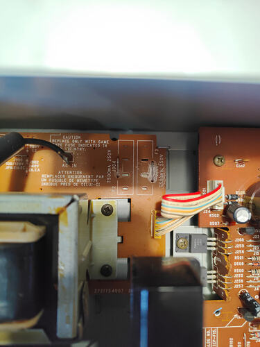

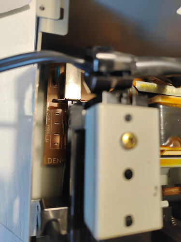

Коллеги. Заглянул внутрь аппарата Denon 1510 (он же 1420 для Европы)

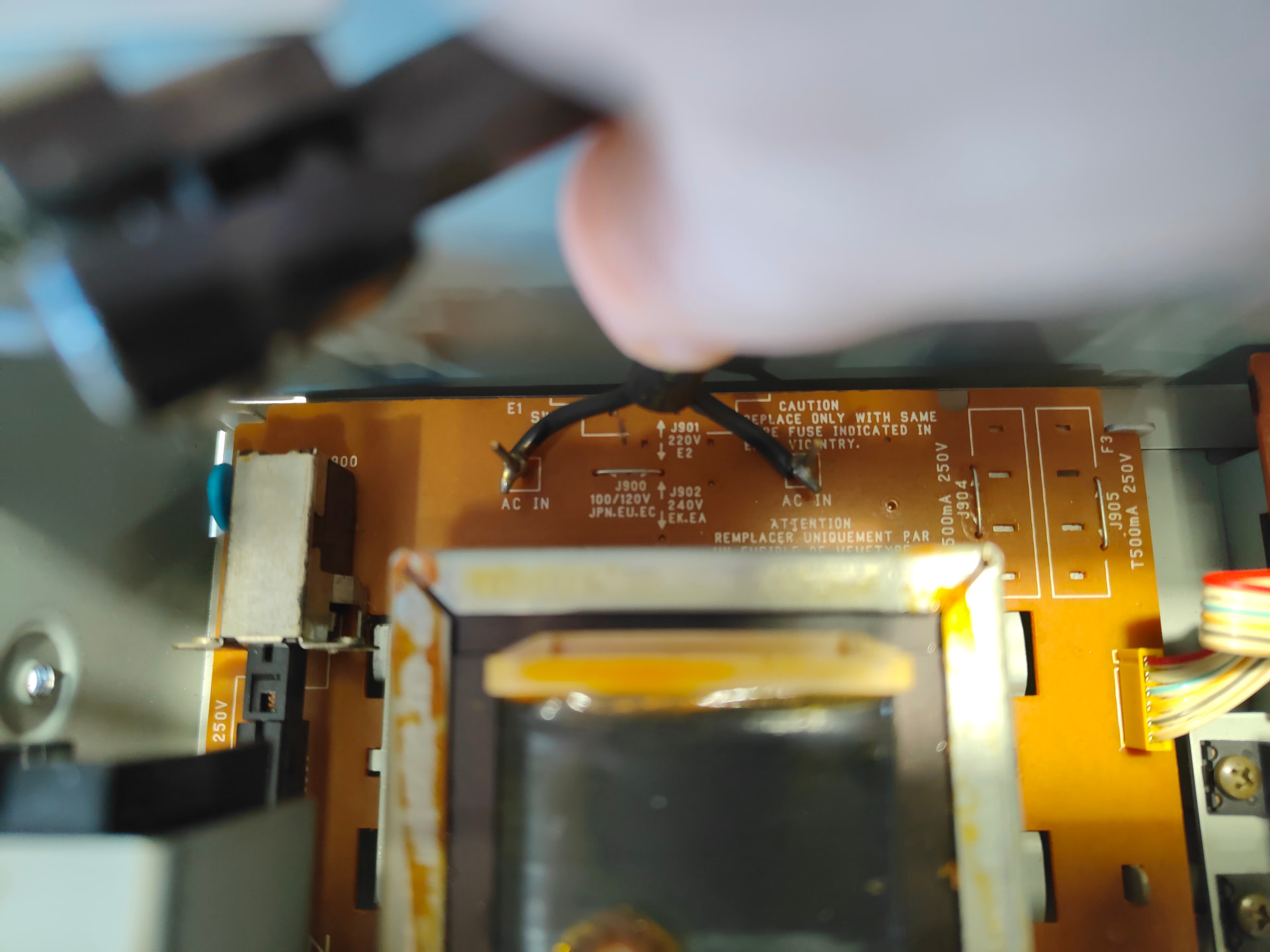

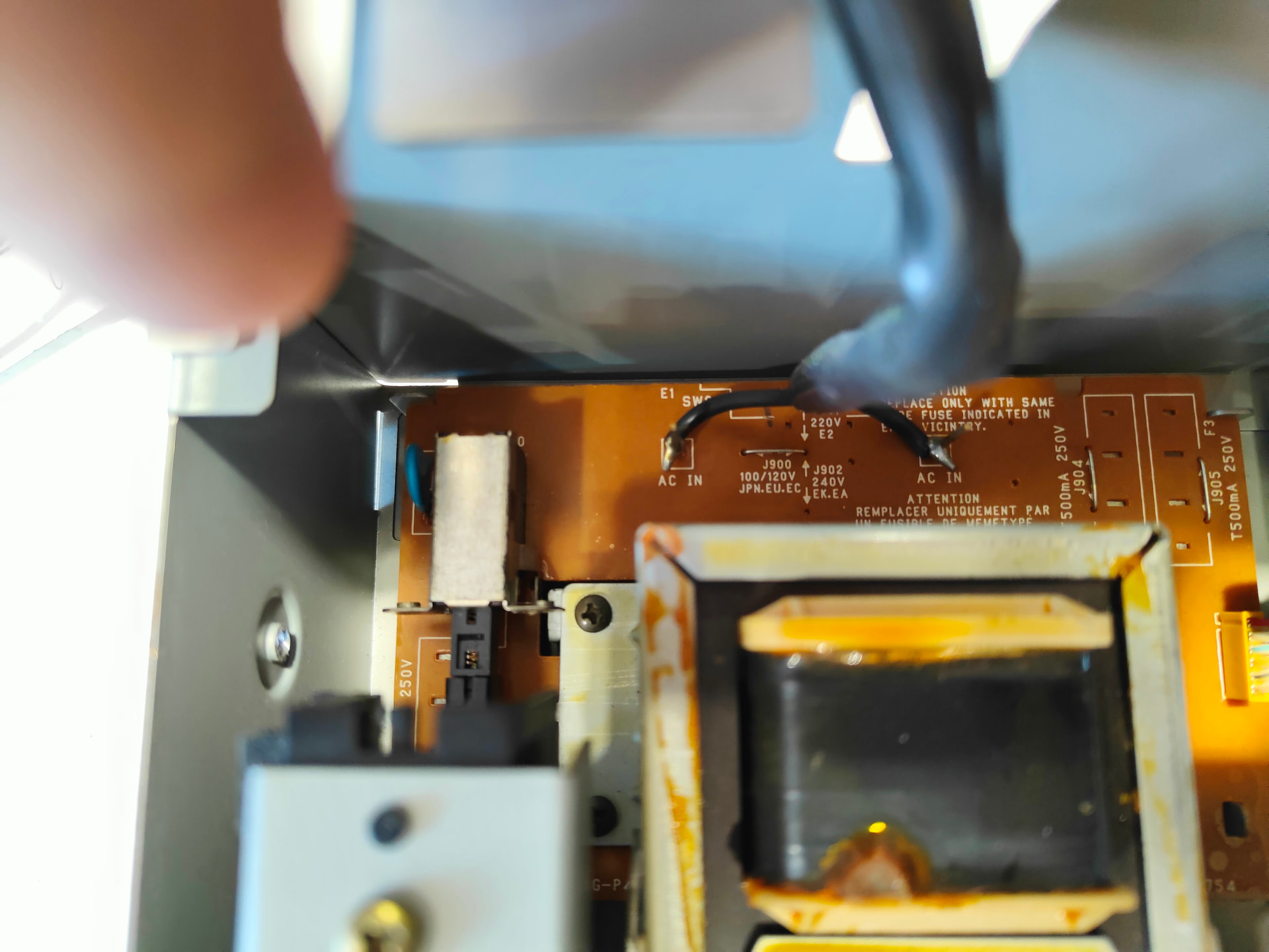

Аппарат на 100в. Глядя на плату БП можно его на 240 перевести?
Давай так не делать.
Видимо это возможно. Но лучше предварительно убедиться в правильности своих действий прежде чем паять.
Убедился. К сожалению от транса нет отводов на соответствующие пины. Видно плата унифицирована, а транс другой. :pensive_face:

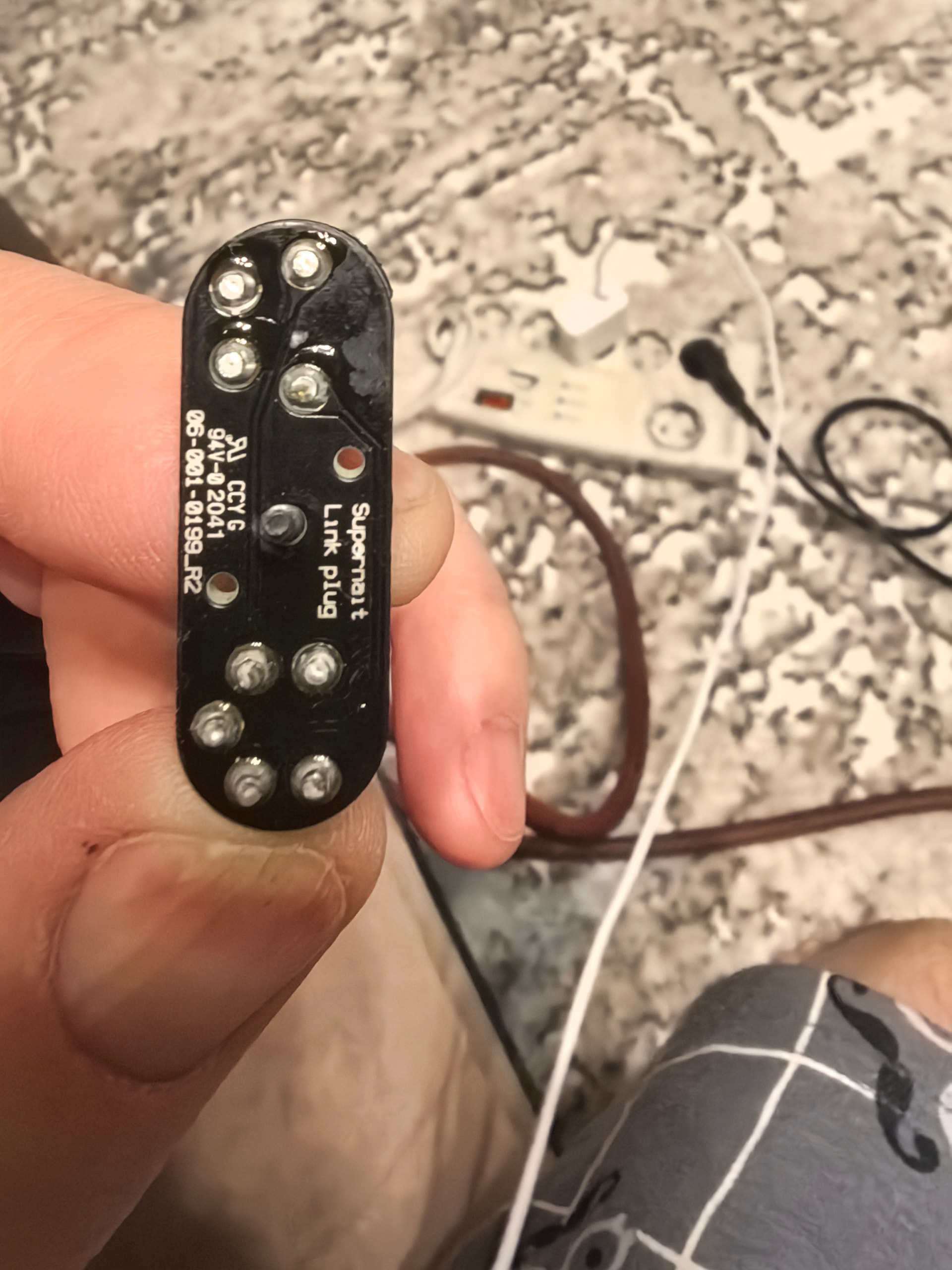

Столкнулся с проблемой.

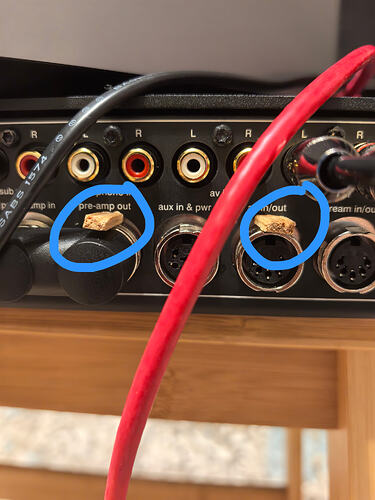

Усилитель Naim Nait XS3. Фон в акустике.
При нажатии на группу контактов DIN фон уходит.
Наколхозил не разбирая, посмейтесь
И ещё, при прослушивании музыки ночью на тихой громкости, левый канал играет тише. При положении РГ около 8 часов, громкость выравнивается. РГ моторизированный.

Контакт разьема с платой. Пустяк. Фиговый безсвинцовый припой треснул.
Максим, спасибо! Я далёк от электроники, по механике ещё могу. Вскрою посмотрю, отпишусь.
Там как раз механика и есть, от постоянной нагрузки на разъёмы потрескался припой в местах пайки разъёмов к плате скорее всего, вскрыть и пропаять все, должно помочь.

Naim Nait XS3. Проблема: фон в акустике при нулевом положении РГ даже при непоключенных источниках. Если на ряд разъёмов DIN немного нажать вниз или пошевелить перемычку, фон уходит, но когда ставишь в стойку фон опять появляется
И второй вопрос: На тихой громкости в положении РГ 7:15 левый канал играет тише, делаешь громче, до 8:00, звук выравнивается.

По дисбалансу каналов на малой громкости - придется менять регулятор громкости (там обычный синий альпс скорее всего)
