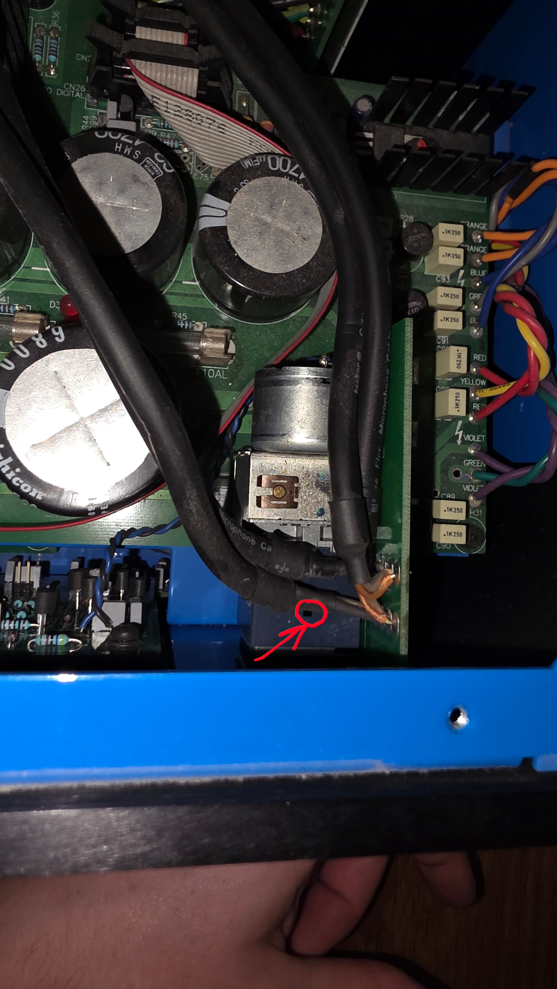

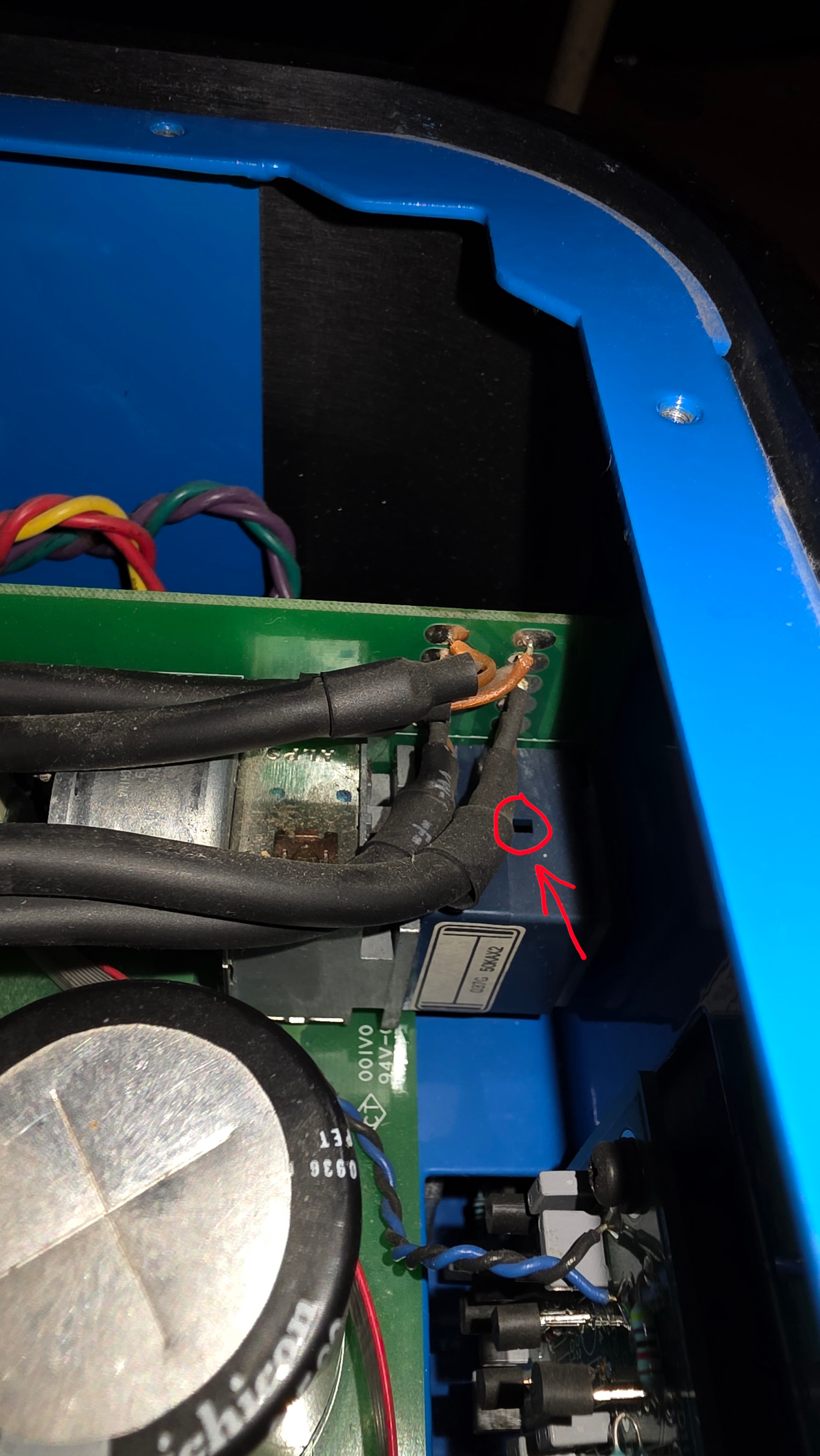

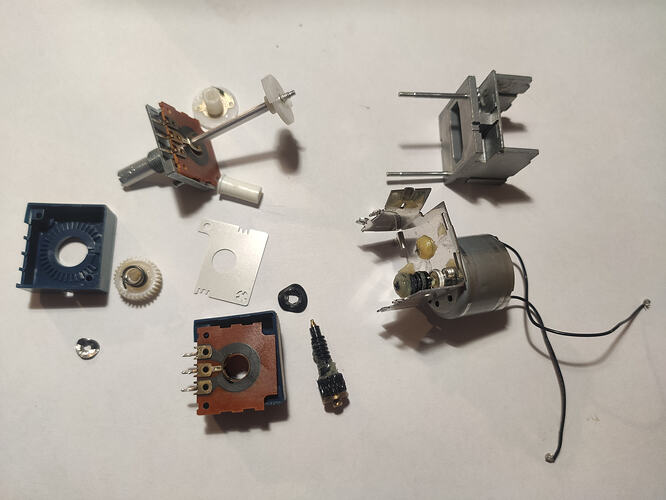

Наконец-то вытащил из стойки и снял крышку, посмотрел на альпс плиниуса хиато.
Товарищи, куда пшикать контакт? Сюда?
Других отверстий что-то не вижу
Картинка его в разборе. Куда тут капать?
Это практически бестолку, только если для продажи…
Выпаять, разобрать и промыть.
