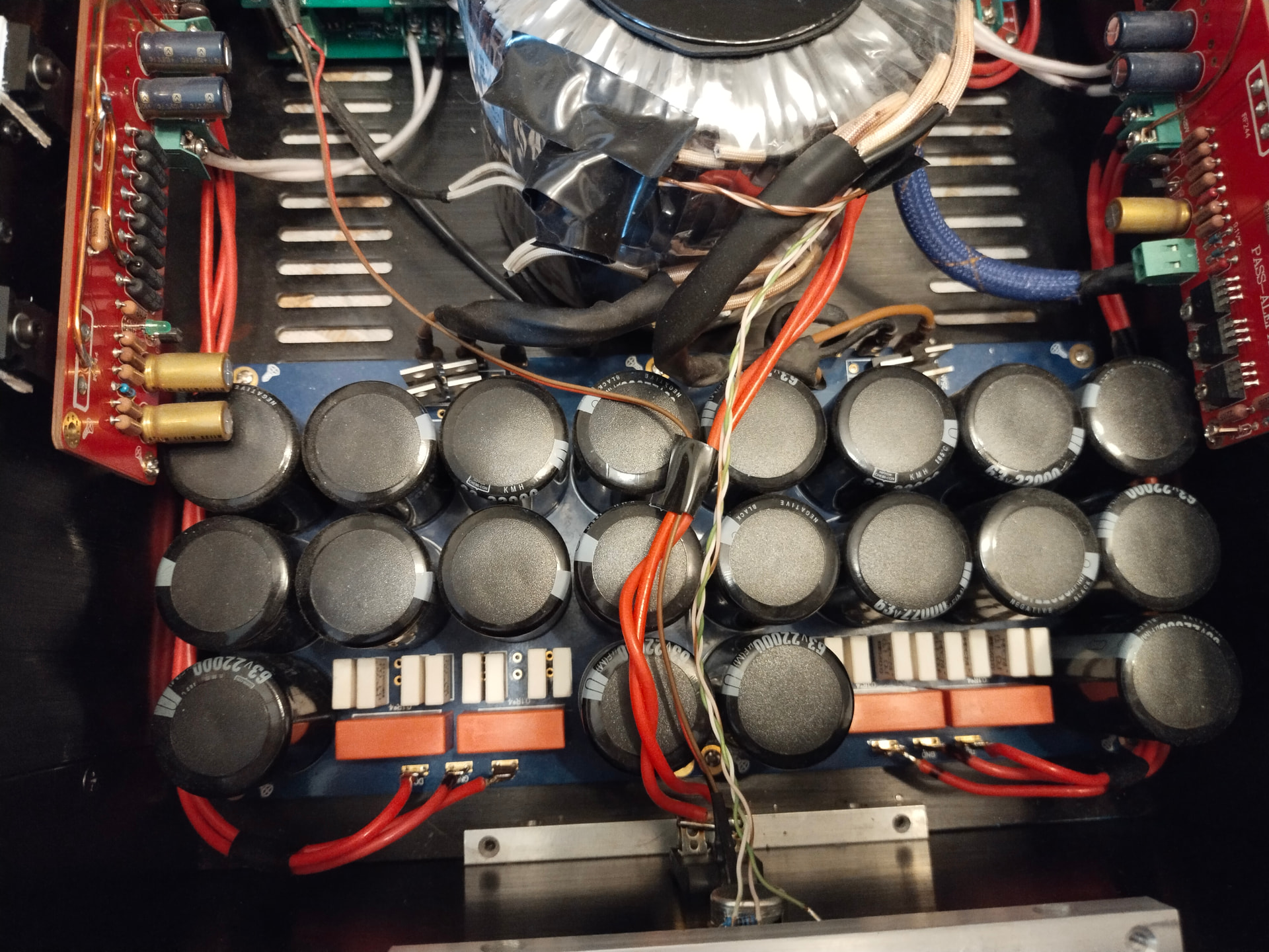

Хотя бы фото внутренностей сделайте… Невозможно определить, что там внутри наваяли.

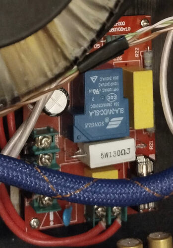

Насколько я понимаю это плата с реле включения.
А это плата БП с электролитами.
Реально, по фото, мало что понятно…
Но, на срабатывание защиты, есть две причины… Усохший электролит в самой схеме защиты или постоянка на выходе УМ.
Ну и науку о контактах, ни кто не отменял :rofl:

Вам же написали конкретно об электролите слева от синего корпуса реле. Прозвоните сначала предохер, отмаркируйте провода перед их отсоединения от винтовых колодок. Демонтируйте эту плату и замените на аналогичный электролит не перепутал его полярность. Собирать - обратном порядке
Спасибо. Очень доходчиво написали. Попробую, может сам смогу заменить.

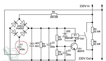

Если в работе участвуют пленочные емкости X2, те желтые на плате, часто им отводят роль балласта, они по своей задумке деградируют. И спокойно, вместо например 0,68uF, могут быть уже 0,22 или сколько угодно. Выполняя роль балласта но с пониженной емкостью, уже не в состоянии зарядить фильтрующую емкость. Так что, кроме электролита, проверьте номинал пленочных. Я этих балластов из за которых не стартует устройство поменял уже прилично. Это удобное решение, но X2 деградируют, не потому что плохие, а потому что выполняют свою работу.
Это на всякий случай.
Плата похожа на плавный пуск. Который возможно и не работает.

Проверьте для начала 24 вольта постоянного напряжения на двух самых тонких ножках реле,в инете есть даташит.

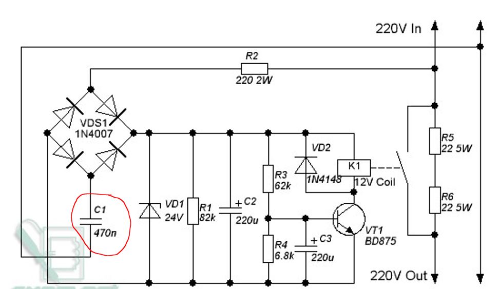

Конкретно о возможной причине не работающего софтстарта. Если конечно это он.
Приблизительно, распространенная схема без применения маленького трансформатора, вместо которого ставится балласт из пленочного конденсатора. И как правило на эту роль назначают X2 тип склонный терять емкость. На схеме он C1 в кружечке.
