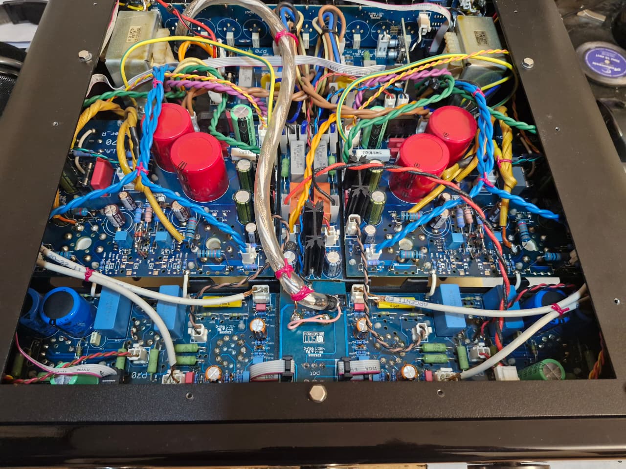

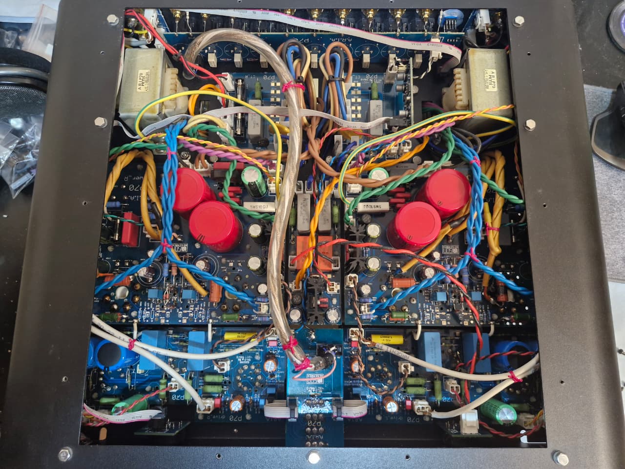

Как получил усилитель сразу вскрыл, не включая. Красоту можете оценить сами:

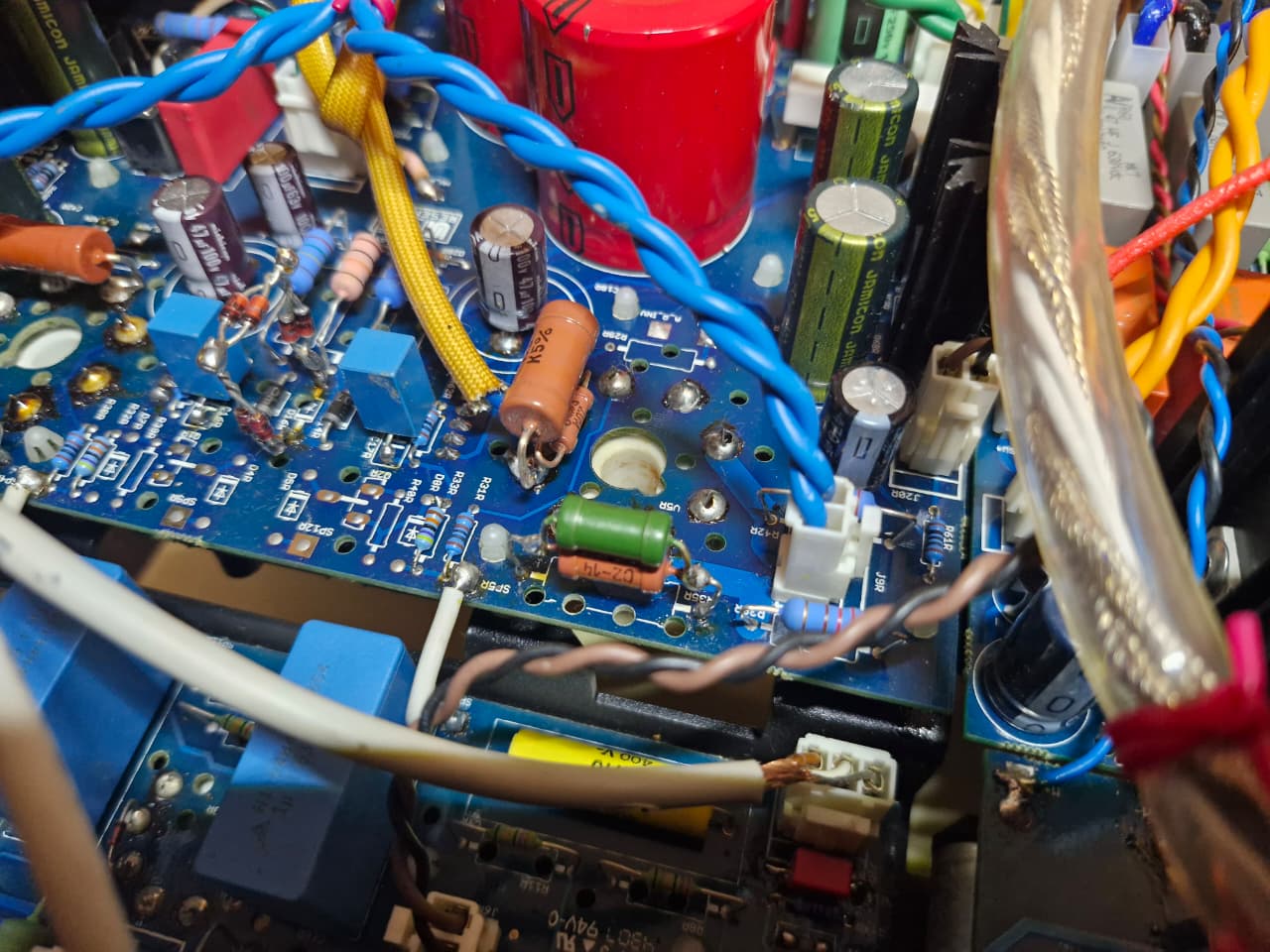

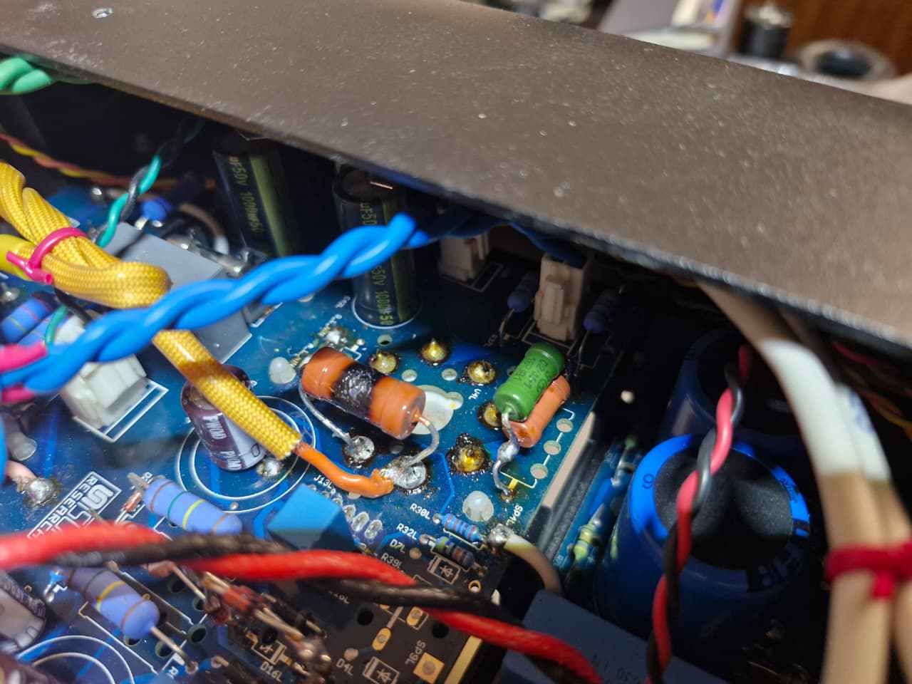

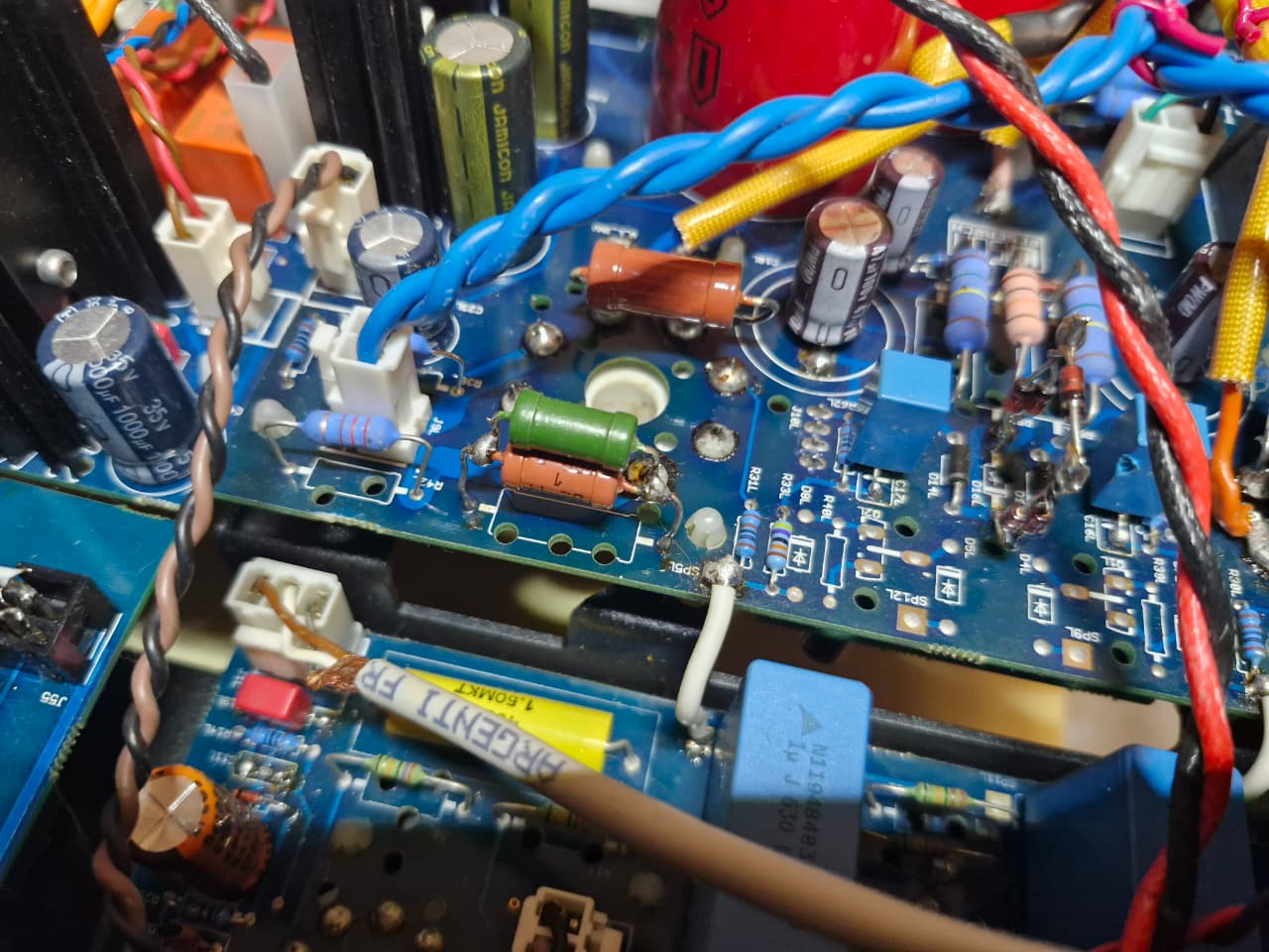

Беглый осмотр выявил вот такое в обвязке выходных ламп:

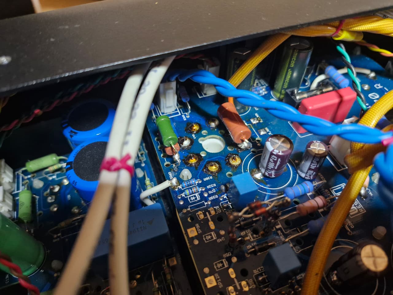

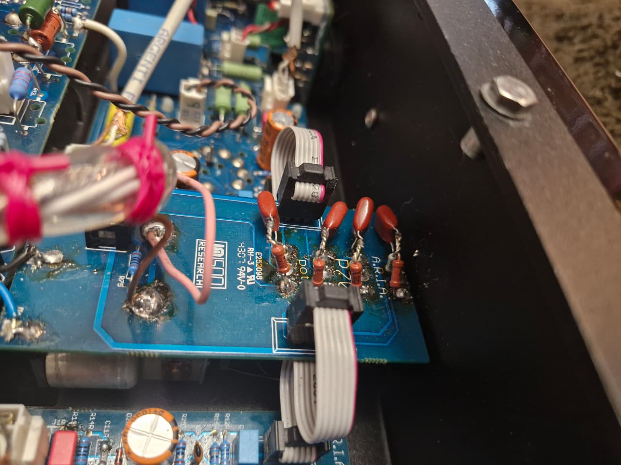

Прикинув распиновку лампы стало понятно что обугленный резистор стоит во второй сетке лампы, включенной триодом. И да, вам не показалось - это всё МЛТ-шки, и конечно они там не с завода стоят. Так же как и вот это новообразование вокруг регулятора громкости -
Оценив происходящее для начала взялся за лампы. Собрал простенький макет - анодное 300 вольт, катод через резистор 1 ом на землю, в сетку минус 20 вольт (по памяти). У двух ламп - очевидно из живого канала - ток анода получился 30ма, у третьей 3 ма, четвёртая в обрыве. Очевидно весь ток через неё уже давно шёл через сетку, вот резистор и грелся аж до обугливания (штатно он вообще холодный должен стоять). Как ни странно но резистор выжил (млт-шки очень крепкие ребята), и с целым комплектом ламп удалось прогнать оба канала. Усилитель оказался полностью жив, а обвес вокруг РГ просто задирал бас на пару ДБ.

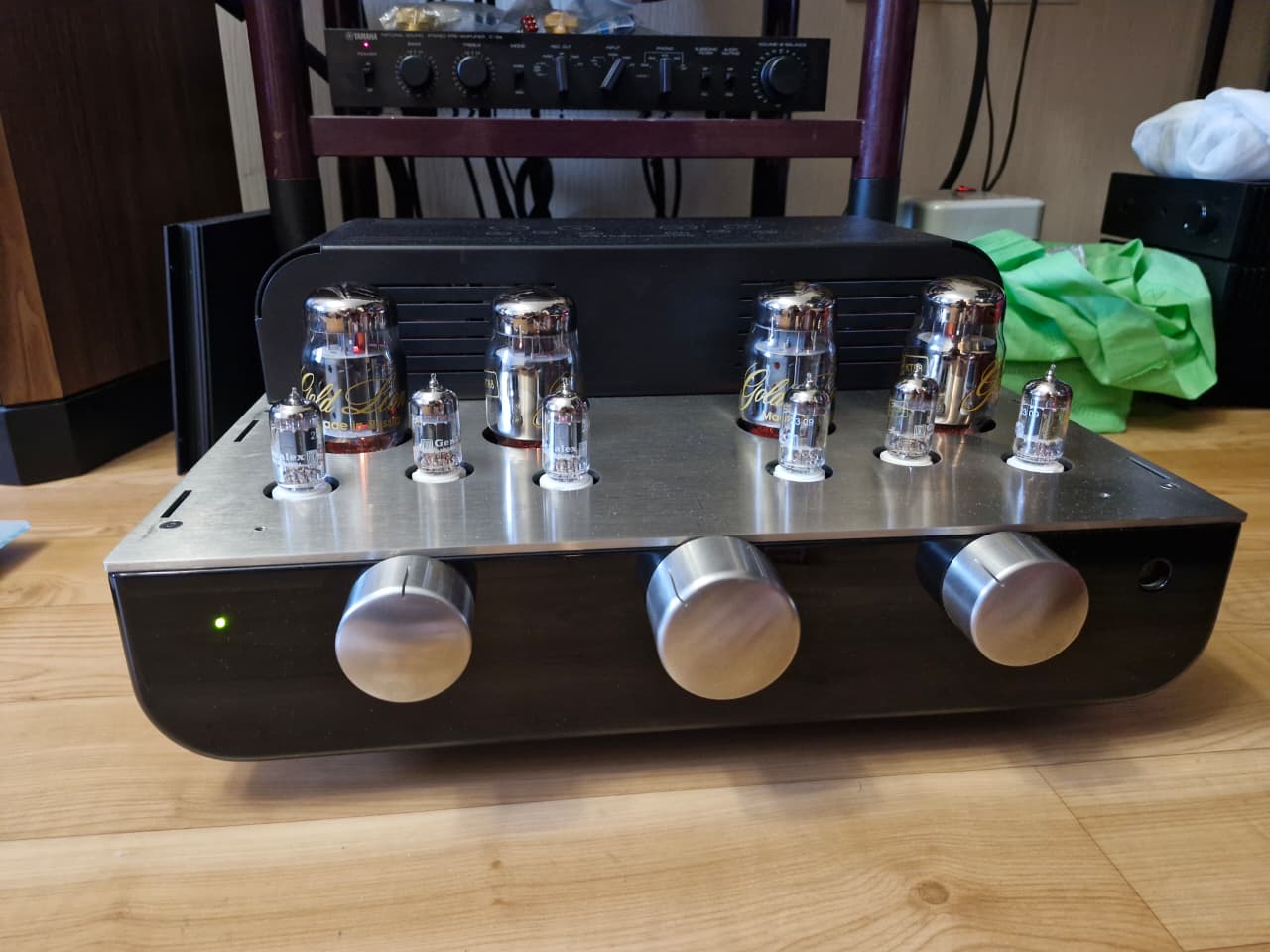

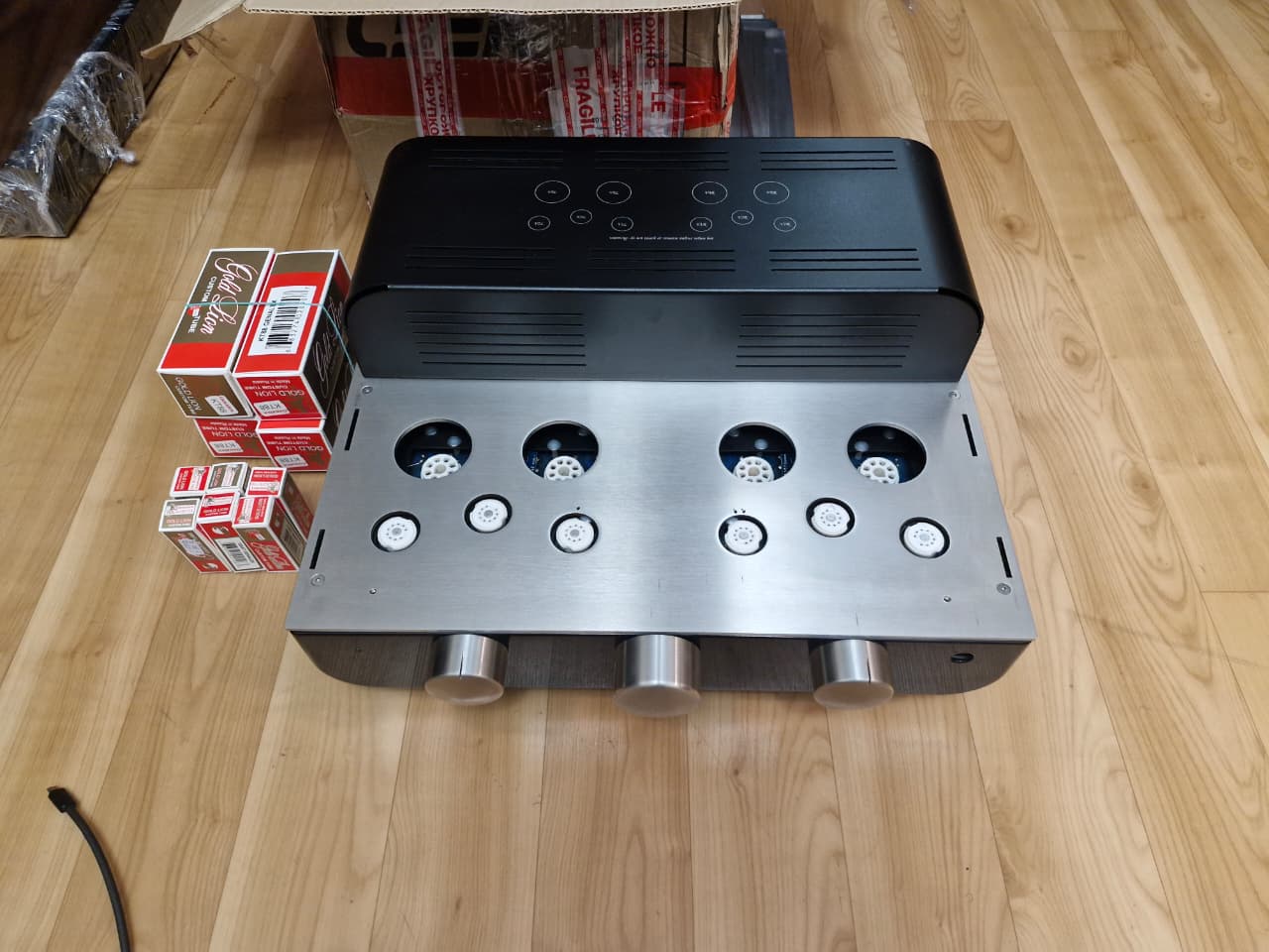

По согласованию с владельцем все эти надстройки были убраны, привезены нормальные резисторы в обвязку выходных ламп, и комплект новых ламп Genalex Gold Lion:

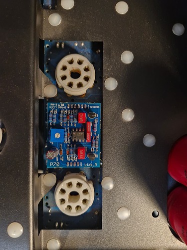

Платы вокруг гнёзд ламп отмыл с обеих сторон изопропиловым спиртом, т.к. там анодное 620+ вольт, а управляющее -80…100 вольт, итого 700+ вольт между пинами, что довольно опасно, т.к. по любой грязи может прошить легко. Так же тщательно промыл и проверил платки автобиаса:
От их адекватной работы зависит жизнь и здоровье выходного каскада.
Всё собрал, включил и промерил:
Звук - красотища невероятная.
