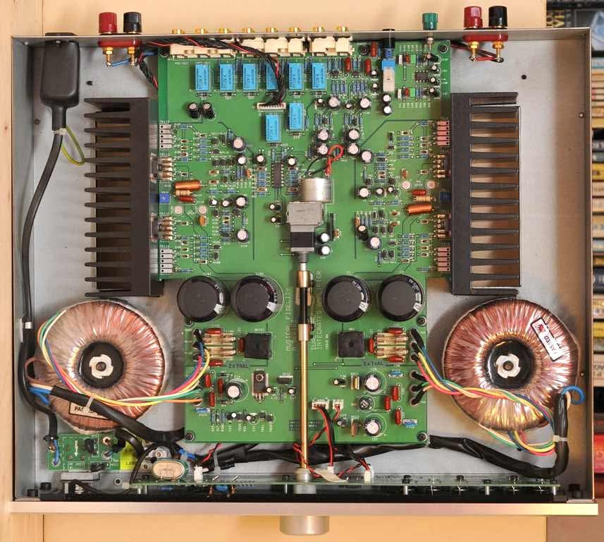

Я не понял, это усилитель Musical Fidelity A3?
И как его можно пересобрать?
:smiling_face_with_sunglasses:
У меня был MF A3.2, два трансформатора, ручки из нержавейки, а звуком совсем не впечатлил.
Это А3. А3.2 практически то же самое. А3 по звуку мне понравился, но звук как бы зажатый, слишком сдержанный, потенциал есть. Сам усилитель это если провести полукруги от радиаторов, остальное БП, фонокор и плата автоматики. Вроде есть небольшой участок преда у задней стенки, или это только переключатель входов.
А вы не думаете что это может быть следствием низкой скорости нарастания выходного напряжения? Если это так, никакого потенциала при переделке точно можно не ждать
Знаю схему этого A3.
Чем можно улучшить:
  • установить вторую пару выходников (плата унифицирована с A300 и позволяет это)
  • заменить разделительные джамиконы в преде и оос на nichicon ES
  • заменить опер 33079 на opa1604 в переходнике dip-soic
  • поставить ёмкости большего номинала и качества (nichicon kg 10000 подойдут)
На этом всё. Прирост будет заметный, конструктив не пострадает. Но хиенда конечно не ждите
Если бы я знал! Но я сравнивал операционники AD846AN и Muses 03 в I/U Sugden PDT-4. Музесы при меньшей на порядок (10 раз) скорости нарастания звучат лучше, динамичнее и масштабней. В А3 “тормозит” скорее всего выходная катушка, в А-220 например, ее нет
Выглядит разумно. Какой бюджет улучшения?
Сложно сказать. Транзисторы Sap15 только у барыг остались, а сколько уж те заломят…
Конденсаторы и опер думаю в пределах пятерки можно набрать

Ну вот, + 4т.р. Нужно по две штуки 15p и 15n. Желательно подобранные в пары.
И ещё учтите, что при установке второй пары дарлингтонов резисторы rx, rx1, ry, ry1 необходимо выпаять

Из личного опыта, если кому интересно по поводу апгрейда MF mi6: Заменил все межкаскадные емкости, кондеры в фильтре питания: вместо Джамиконов на 4700мкф поставил Елну на 10000мкф. По звуку прирост по басу, улучшилась динамика и сцена. Даже жена это услышала))
