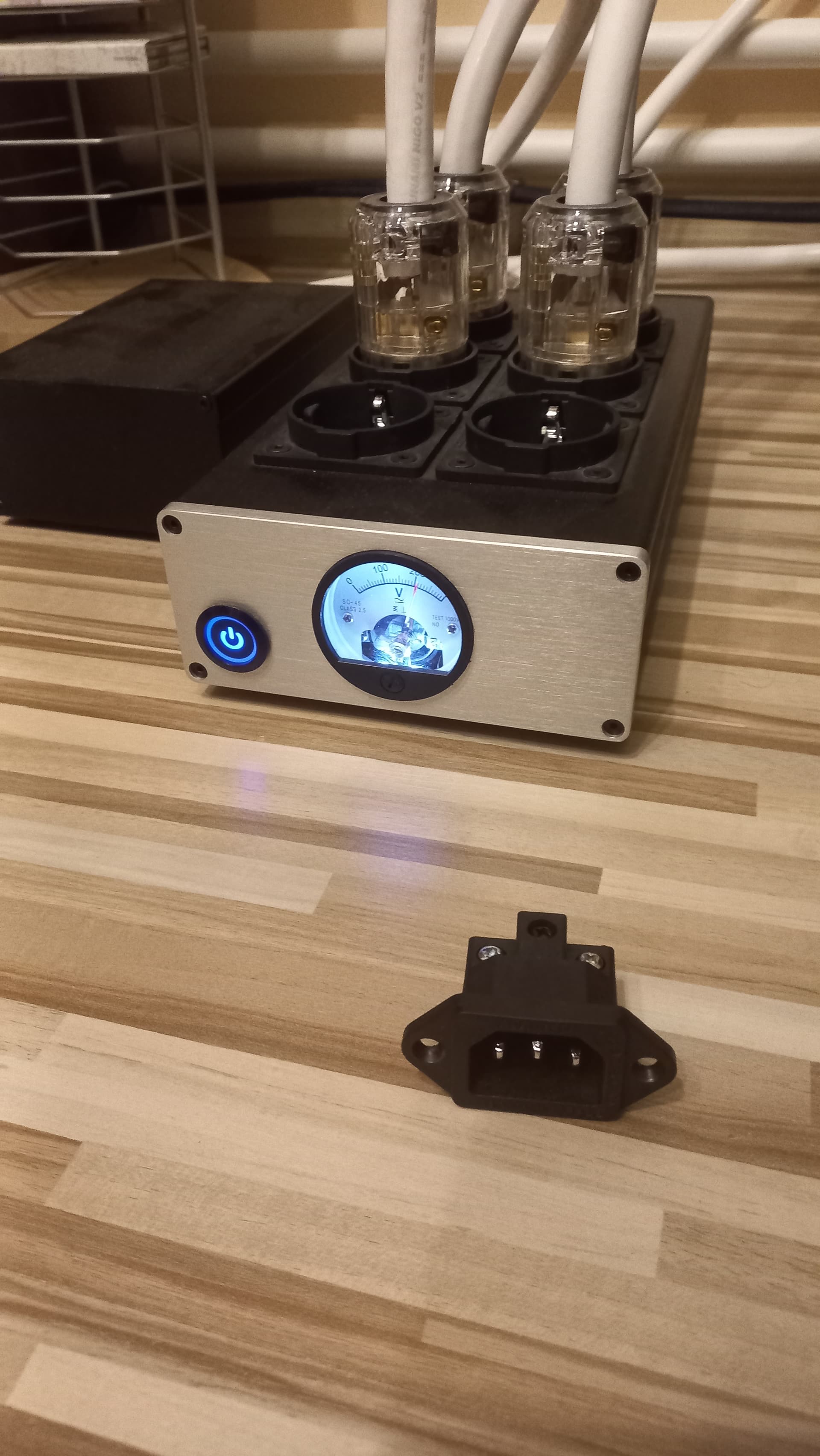

Кажись решил вопрос, совершенно неожиданным оказалось. Почти год искал в чем проблема. Решил систему восстановить до состояния осени прошлого года. Дистрибьютер питания у меня самострой, разъем питания на корпусе был донорским от СД Денона 90-х, решил поменять на более достойный, купил фурутек родиевый в всекабели, поставил его когда, криминала не услышал, потом он приработался и начал вот так чудить. Вернул Деноновский, все нормализовалось, недельку послушаю, пусть прирабатывается, уж боюсь сглазить.

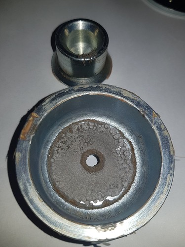

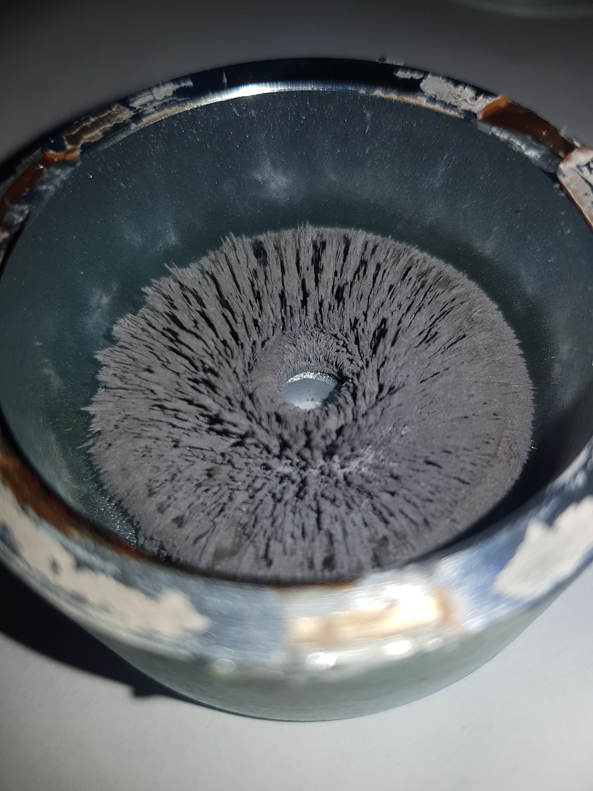

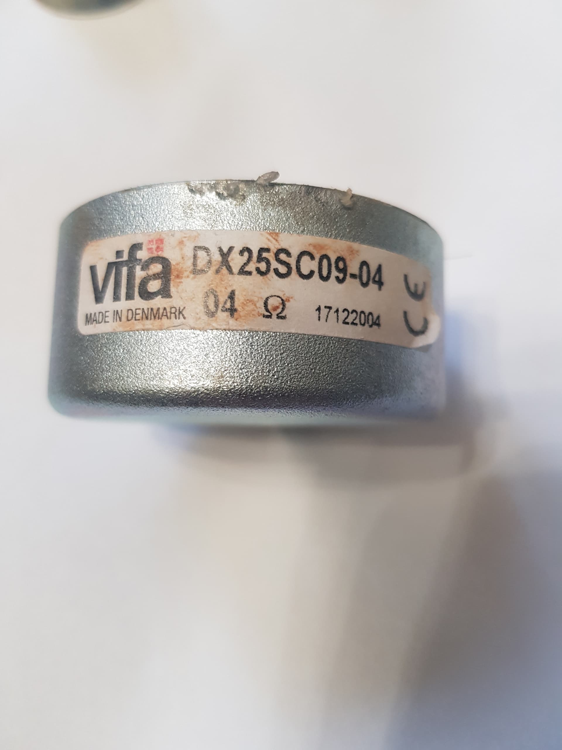

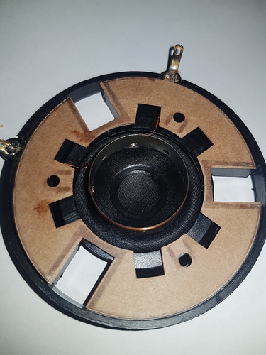

Разбор с диагностикой твитеров vifa dx25sc09-04 от AE Aelite Three
Отклеился от времени или из-за неправильного подобранного клея керн, сдвинувшись, зажал катушку твитера, под керном оказались раковины в неодиме. Похоже на недоработку конструкторов. Проверяйте твитеры при покупке этой серии.Катушка целая в одном, во втором подгорела, видимо эксплуатировали зажатую.
Может есть у кого опыт замены на подобные, ремонт мне кажется нецелесообразным.
Такое часто случалось на ранних неодимовых твитерах - таблетках, типа JBL Нотридж, и т.п Неодим сильно окисляется на воздухе если хромирование магнитов с дефектом. Магнит очищается от пушистого окисла :slightly_smiling_face: с помошью магнита, клея и т.п, потом создаётся слой защитного покрытия (заливается тонким слоем лака, эпоксидки …), центрируется, собирается - и работает еще долгие годы. Но это если не на что менять, т.к процесс восстановления довольно муторен :confused:
