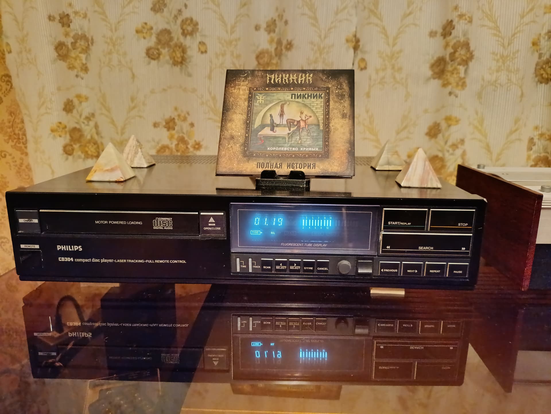

Я приобрёл этот проигрыватель уже с такими изменениями. Поэтому фоток “до” не могу добыть)) Предположу, что там всё заводское было включая пластиковые микросхемы цапа.
Впечатление такое же. Всё вроде аккуратно сделано. Даже вместо наушникового выхода, поставлен тумблер выключения экрана. И транспорт задемпфирован)) Над устройством думали. И звук, что характерно радует)) Но вот на одной плате ничего не меняли. Это меня и озадачило. Почему тут и спросил. Благодарю за мнение!

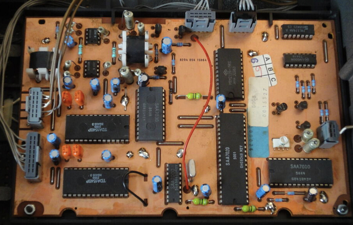

Вот исходный вариант платы цапа:

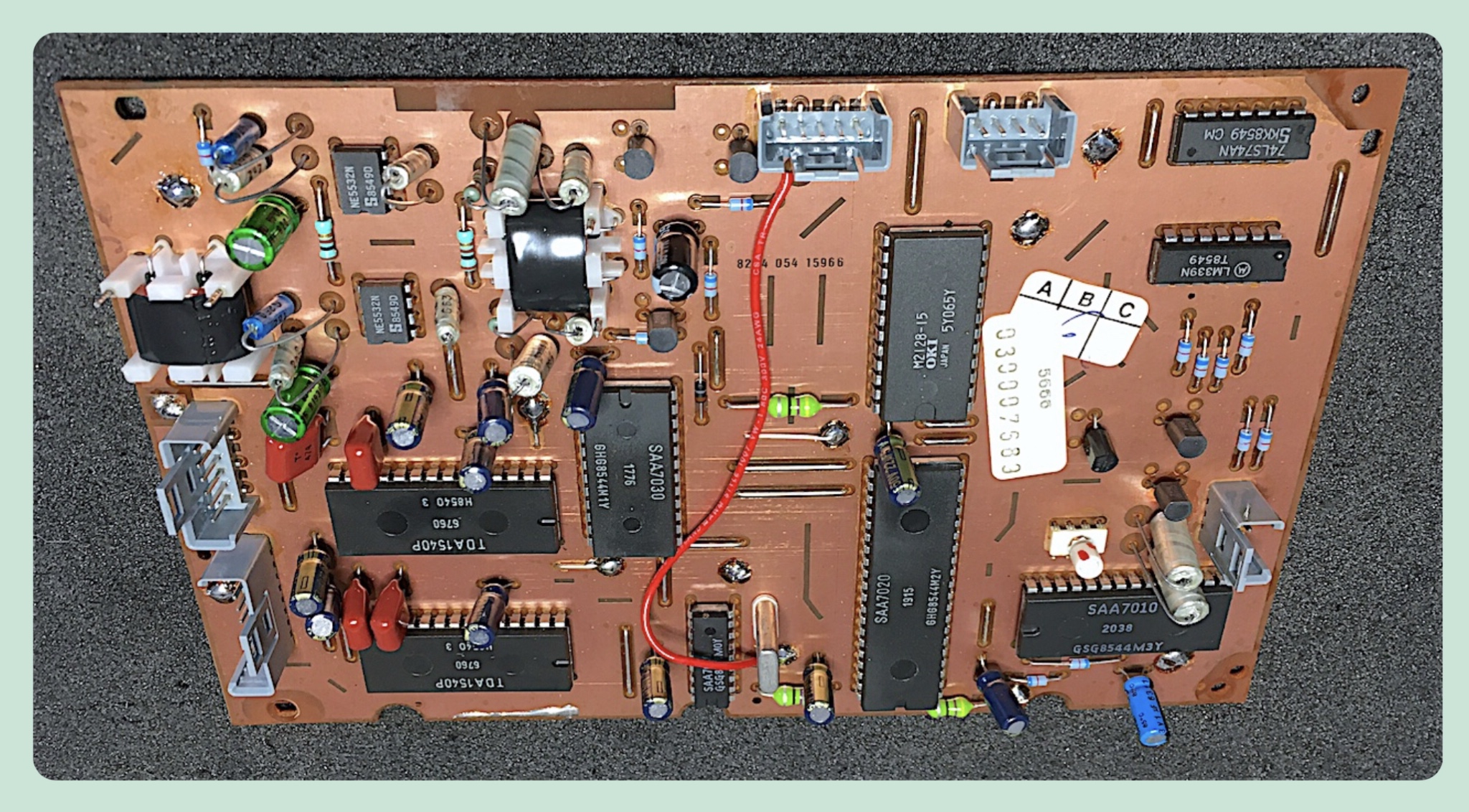

Вот вариант рекапа этой платы от Джакобса:

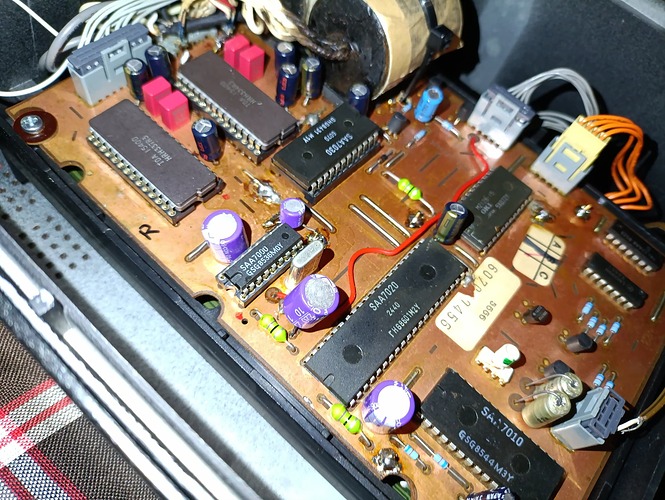

А это вариант рекапа у нашего собарника:
Хорошо видно на сравнении двух вариантов рекапа с исходником, что Джакобс напихал везде что-то похожее на панасоники (и в цифру, и в аналог) и поменял одну керамику/слюду на другую, а “наш мастер” поставил в аналог панасоник, в цифру - осконы саньёвские, вместо керамики/слюды - полипропилен вима, т.е. подошел к процессу грамотно, с пониманием .

Это признак мастерства?.. Как просто нынче прослыть мастером… Я уж не буду особо напирать на то что это Панасоник в аналог это прям плод каких-то серьезных изысканий…самые тривиальные алюминиевые промышленные к звуку имеют отношение такое же как нонейм
А вот sanyo серий sa или sp можно было-бы и в аналоговые каскады, если-бы целью был например “студийный звук” от этого м/с цап
если оригинальная керамика NP0, то в цифровой части она более чем уместна. А замену слюдяных конденсаторов вообще за тяжкий грех надо считать

То есть, если сделать рекап этих синих аксиальных филлипсов, то ничего не улучшится? Спасибо, приму к сведению.
Два варианта:
  • звук изменится в лучшую/худшую сторону. вероятность именно “улучшения” гораздо (на порядок-два) ниже
  • вы не услышите изменений
PS. В аналоговых частях аксиальная конструкция конденсатора предпочтительней радиальной, пмсм…
