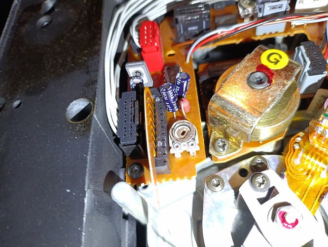

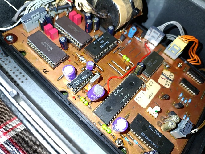

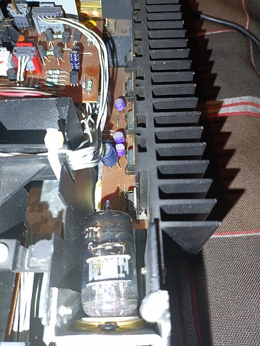

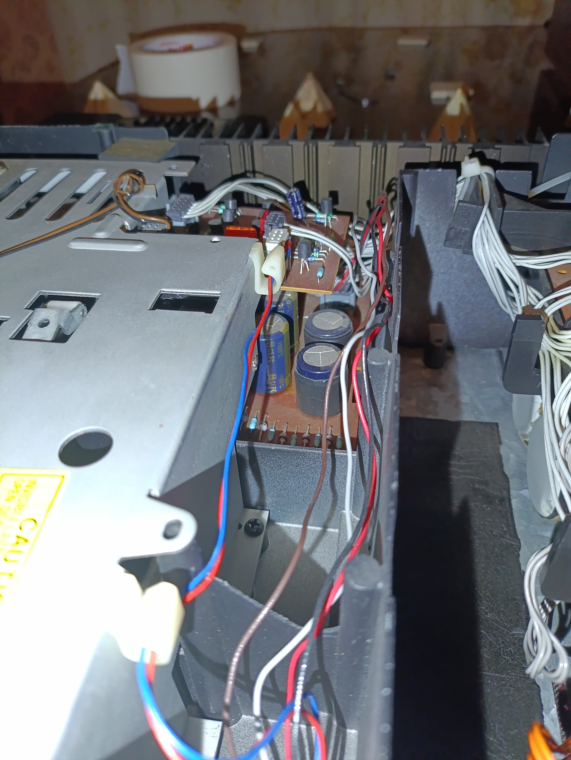

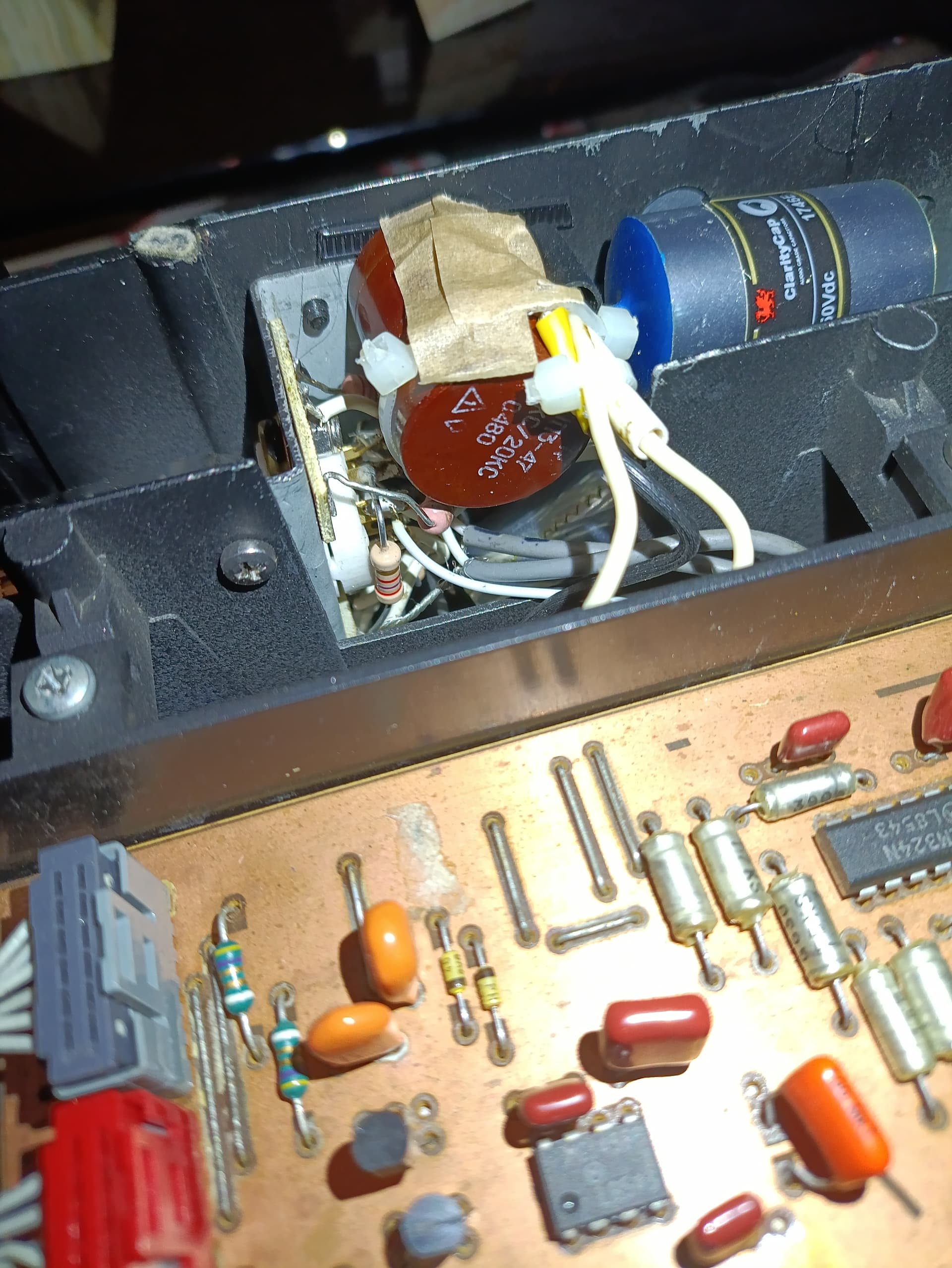

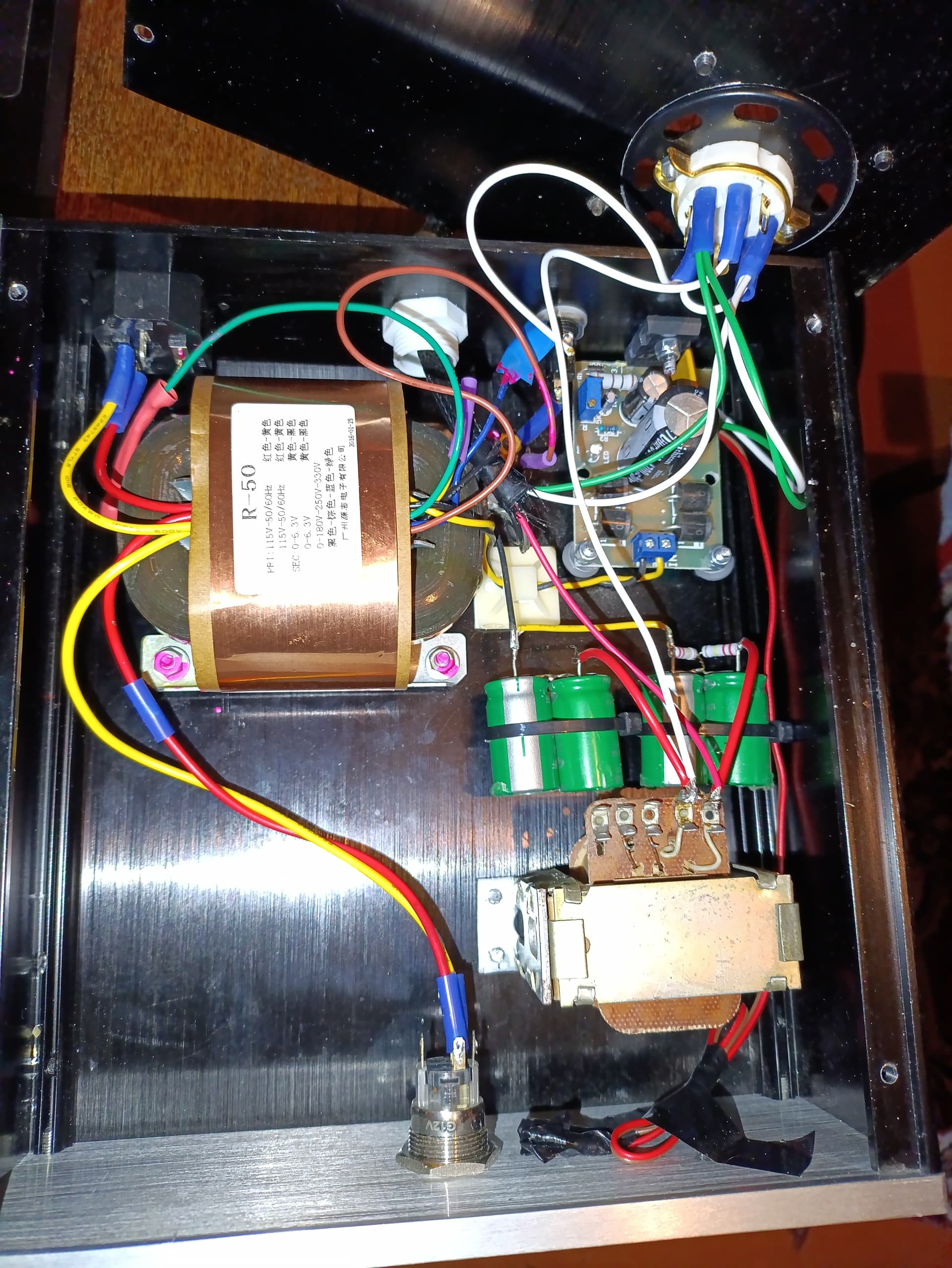

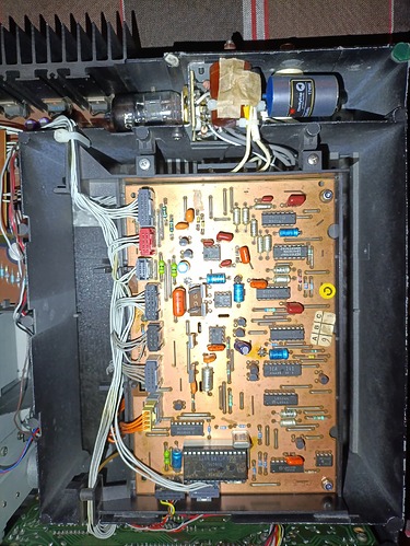

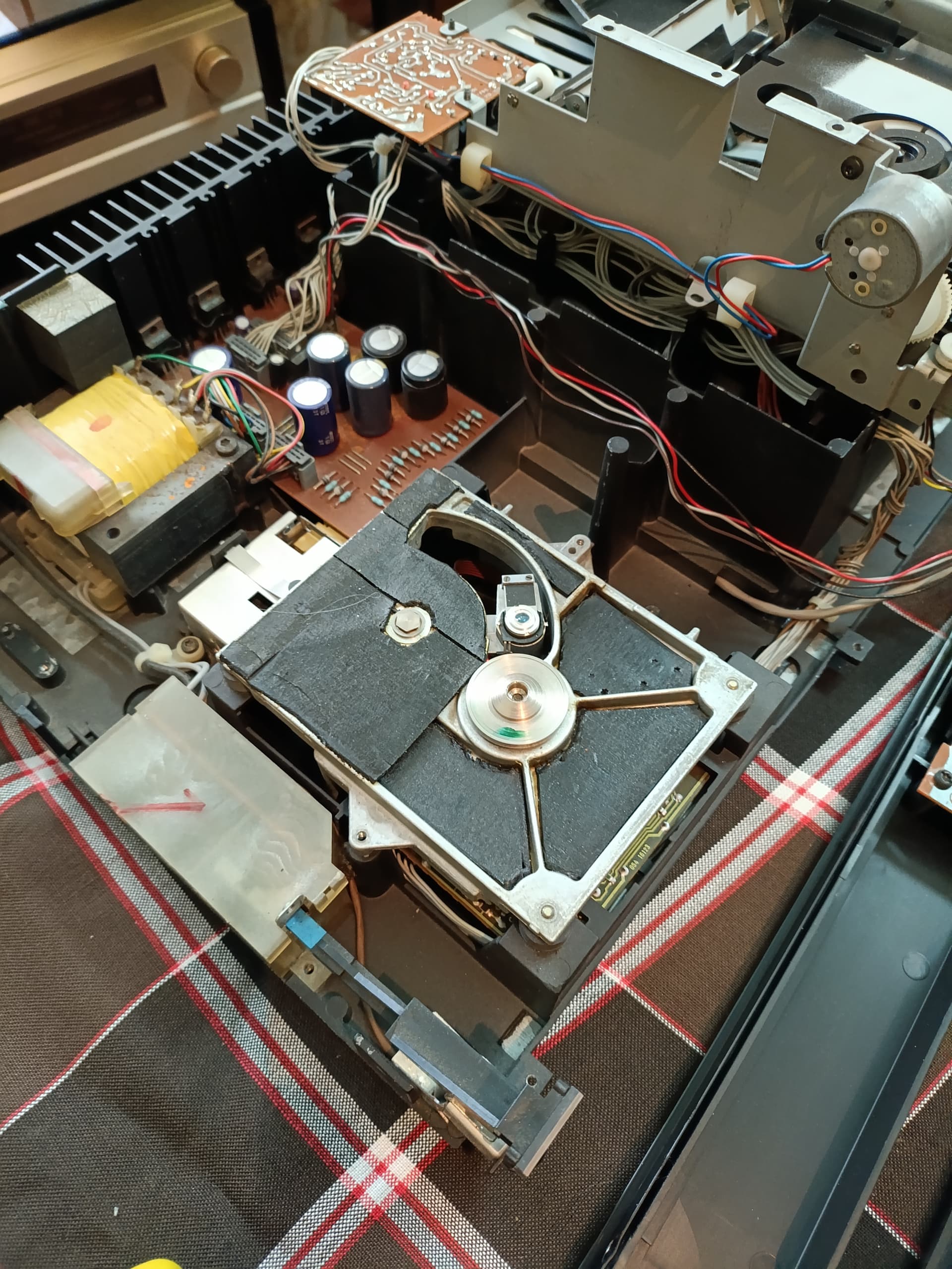

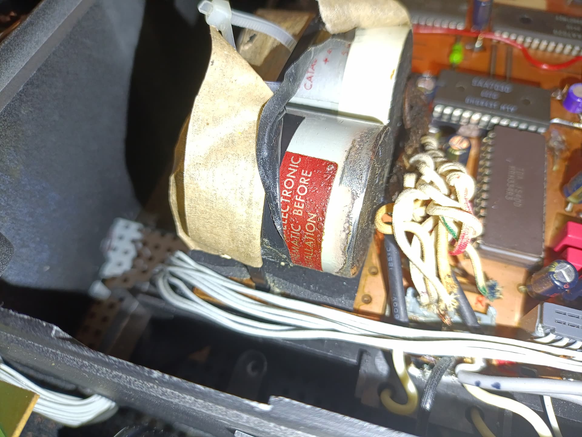

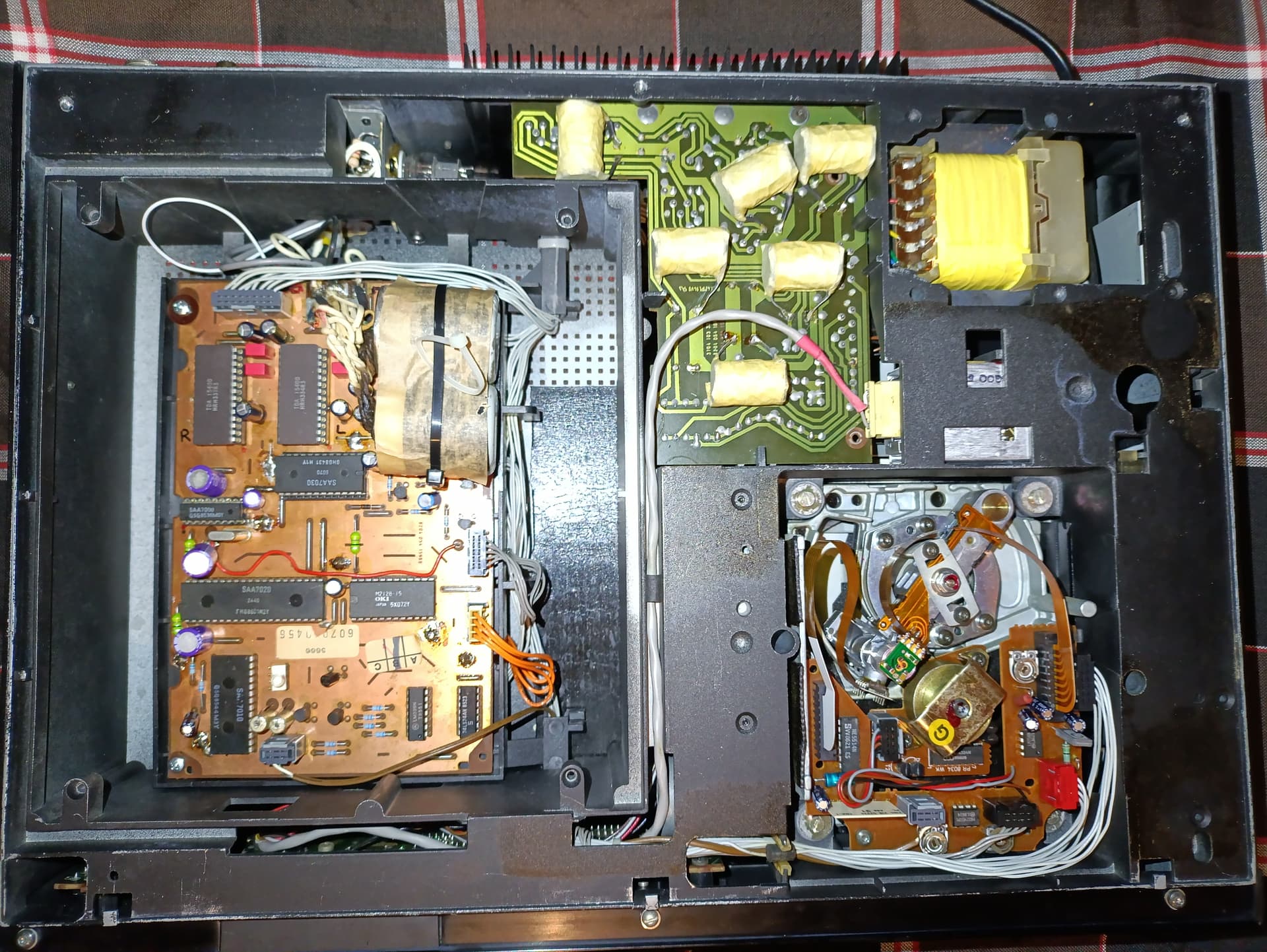

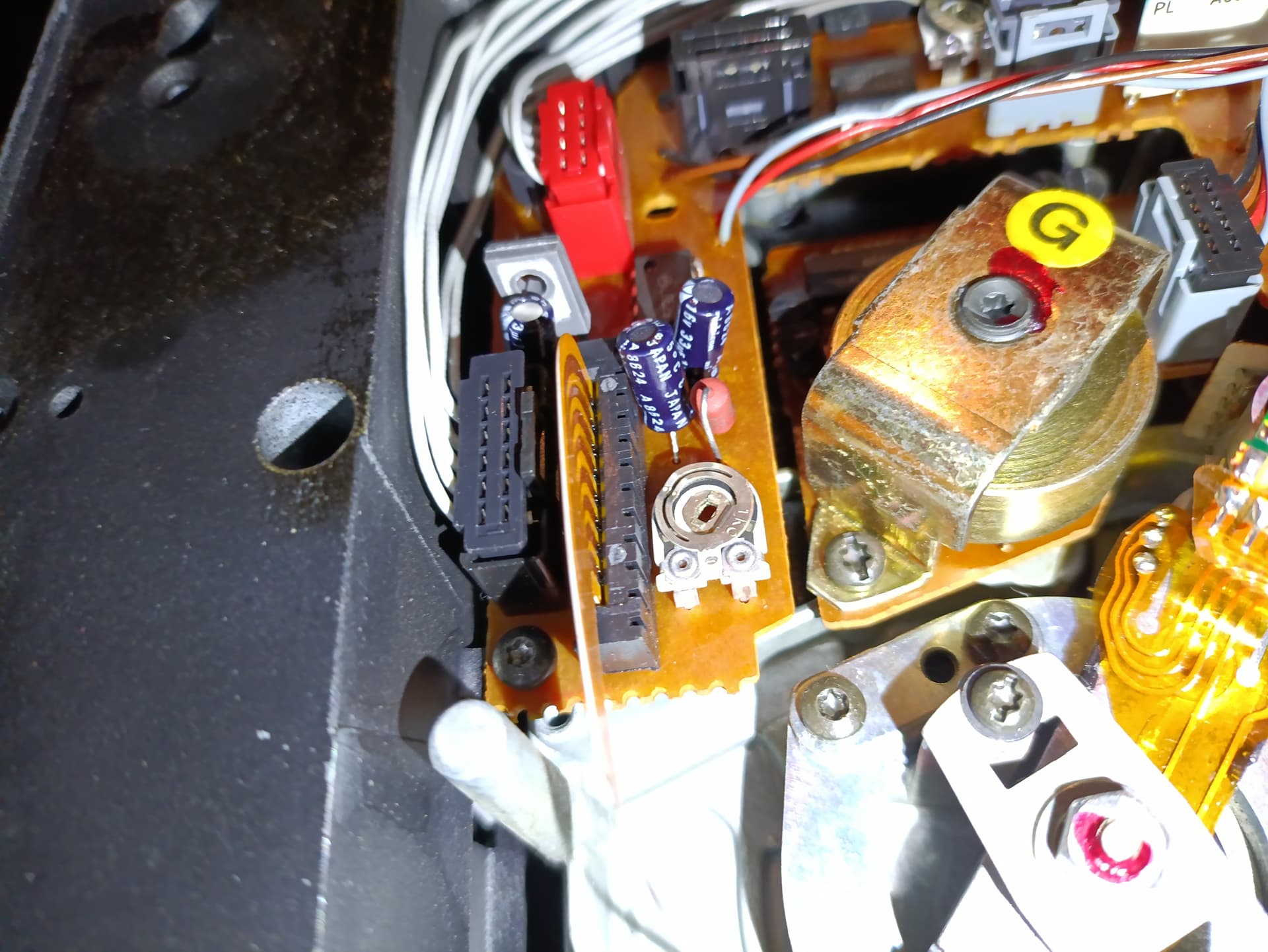

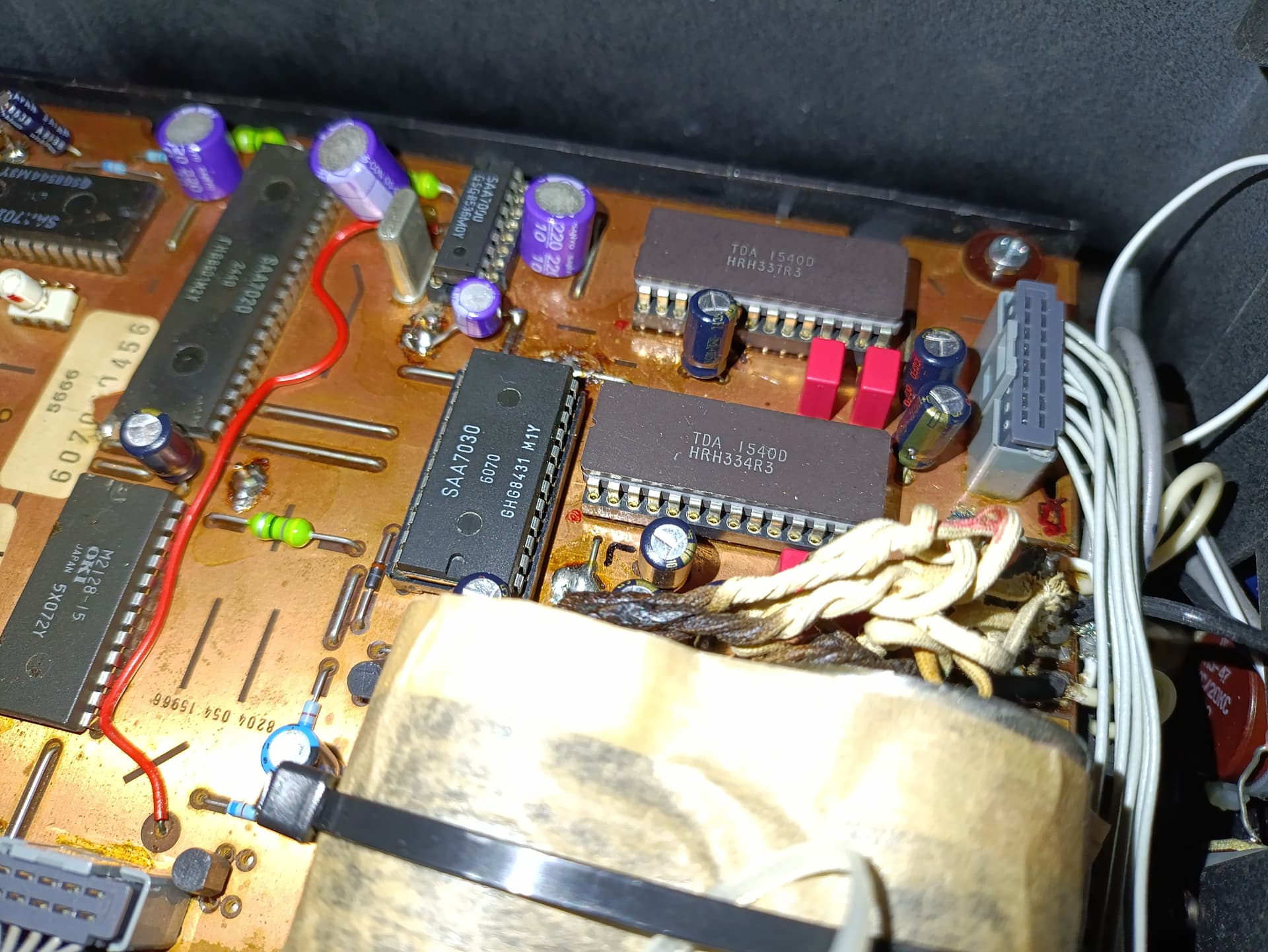

Всем привет! Подскажите, рекап грамотный? Philips CD 304 с ламповым выходом. Ещё интересно, что это за бочонки на плате с микросхемами цапа и почему на одной плате синие аксиальные филипсы не поменяны. Получается эта плата уже не задействована в схеме что-ли…
Много фото внутри плеера
Фото внутри блока кенотронного питания

А что вы надеетесь услышать и с какой целью?
Радиогубители недосамоучки скажут - офигенно.
Мастера средней руки скажут норм, (и так сойдет/на скорость не влияет и прочие мантры коекакеров).
По моим личным стандартам - рукосуйное рукожопие и лоховство высокого уровня.
Синие филипсы не заменены на плате сервоуправления, по причине, указанной строчкой выше.
:neutral_face:
P.S. Это не только про рекап, а про всё вместе.
С какой целью спрашивают? С целью получить информацию, которой не владеют.
Значит будем думать над заменой. Благодарю за инфу.
Если бы вы привели фотки до рекапа, то было бы ясно что меняли на что.
Конденсаторы для апгрейда использованы хорошие: панасоники и осконы “настоящие” (те еще старые sanyo). Человек, делавший рекап, явно разбирается что и куда ставить - значит грамотный.
Значит там конденсаторы не нуждаются в замене .
