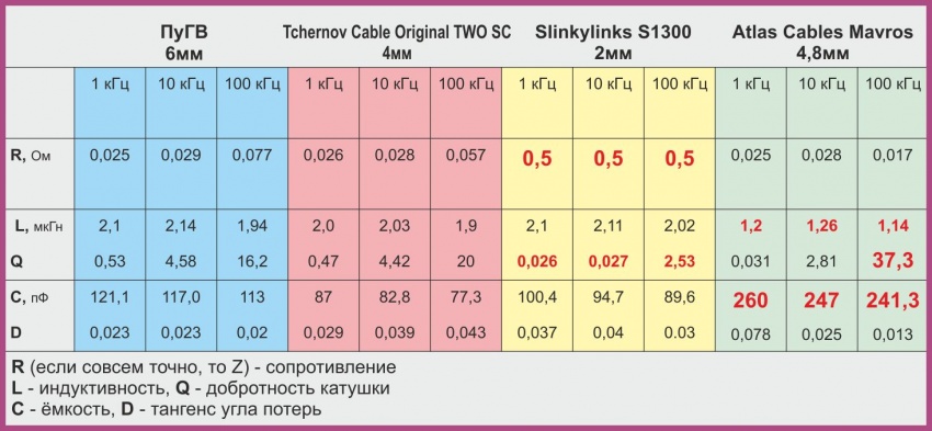

Участвовал в групповом слепом тесте акустических кабелей
участники разницу услышали, и услышали примерно одинаково.
Потом провели измерения
и о чудо, кабель, звук которого всем показался мягковат (самый дорогой) - обладал ёмкостью в 2.5 раза выше других. Конечно, в абсолютных цифрах это всё равно крохи, но тем не менее…
тонкое серебро ярчило и жестчило
а два медных кабеля с примерно одинаковыми параметрами и оценены были примерно одинаково
