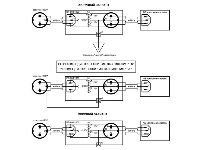

Господа, а не подскажете момент по фазе на Izt-600:
Входит питающий кабель согласно фазировке 0 и 230В, а выходит уже фаза на обоих контактах 115В.
Проверял мультиметром относительно земли.
И тут мне вспомнилась схема с их сайта:
Как тут в итоге быть с фазой?
У них на страничке этого изделия в нижней части описания есть ссылка
Определения правильной фазировки A/V компонента при помощи мультиметра. | PVD-AUDIO
Обратите внимание на точки…
… это и будет " в фазе".
Спасибо, помогло👍
Мы с ними общались по этому вопросу:
Если фазировка вводного кабеля соблюдена правильно, то она будет сохраняться на всех розетках. Достаточно просто спросить у них как они делали внутреннюю разводку.

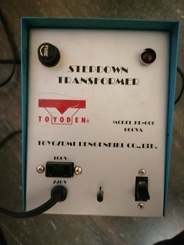

Здравы будьте, бояре. Можно ли такой понижающий транс включить через разделительный , т. к. он гудит.
Разделительный - тор где-то на 1,5 кв. Никаких скачков, выбросов и тп не будет? Мне тут понадобилось запитать один пред на 100 в, дали транс поюзать и, к большому сожалению, понижающий заметно гудит. Без совета втыкать через разделительный не рискнул. Но слышал что гудежь иногда лечится разделительными трансформаторами.
Подключить можно,но вряд ли поможет…
Гул от этого не уйдет.
