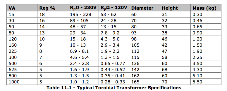

Все равно, у вас слишком сильно завышает кмк. Могу предположить только, что при 240в и количество вольт сверху будет больше чем при 220в, но все же я написал бы в Торус напрямую, уточнил норма ли такое превышение или нет.
3-5% запаса на voltage regulation — норма, а для небольших трансформаторов и больше.
Для заводского изделия? Ну, не знаю. За спрос денег не берут. А так я бы сам был рад такому завышению, но у меня 220в в сети))
Для нормального заводского изделия.
Зато я знаю.
Смотри первые два столбца.
Это typical, может у Торус жестче допуски))
Ты не понял, это не допуски, это компенсация:
У меня было точно так же
Вам повезло :+1: - проблема решается очень просто - переключите обмотки на 240-250. Попросите мастера если сами не справитесь. И можно жить спокойно :blush:

Это ОЧЕНЬ странно, у меня под руками примерно 100 шт. трансформаторов, не считая тех, что в устройствах, они так себя не ведут даже при 20% превышения номинального напряжения отвода первички… сутками.
