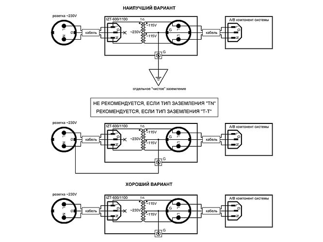

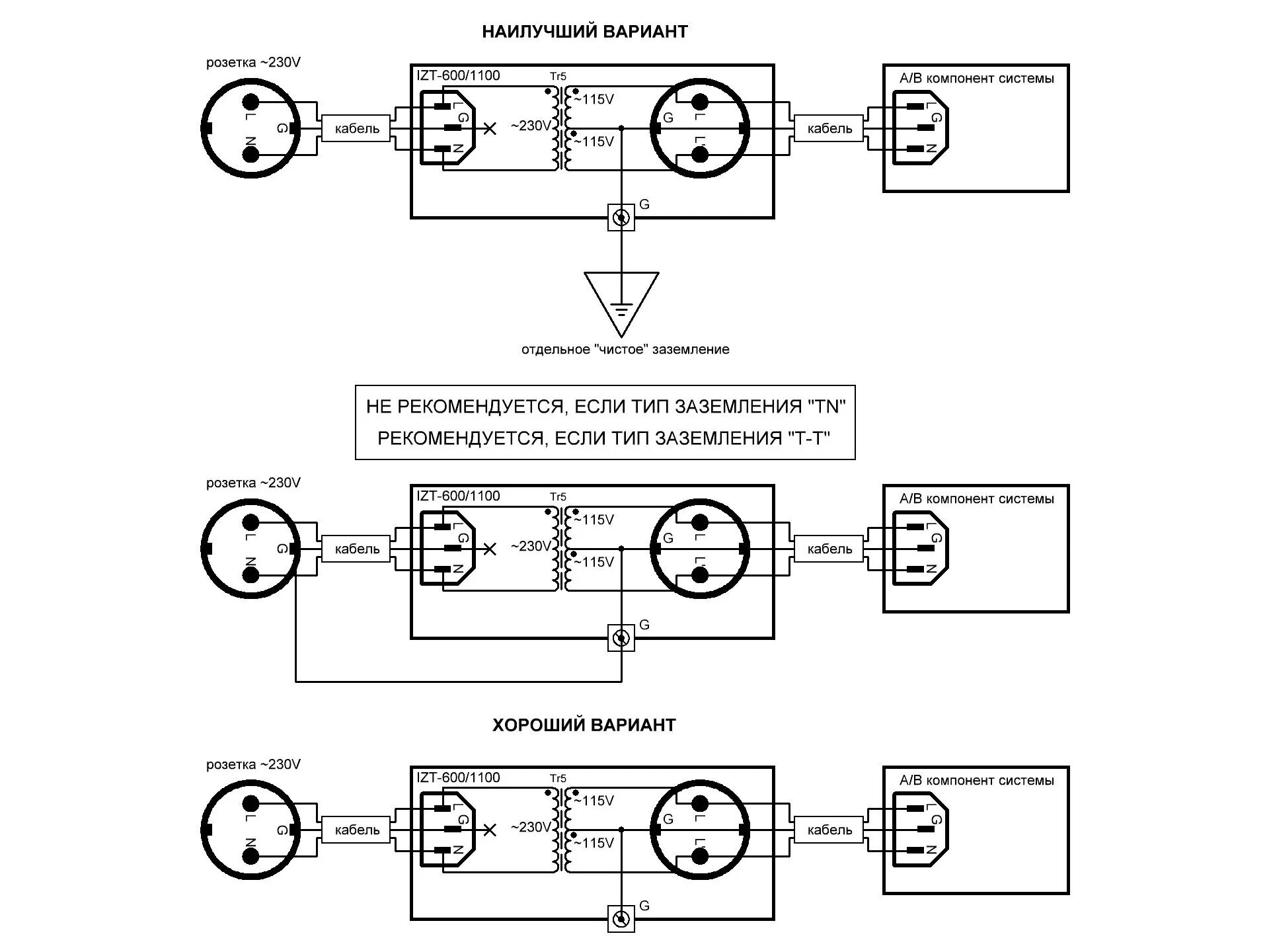

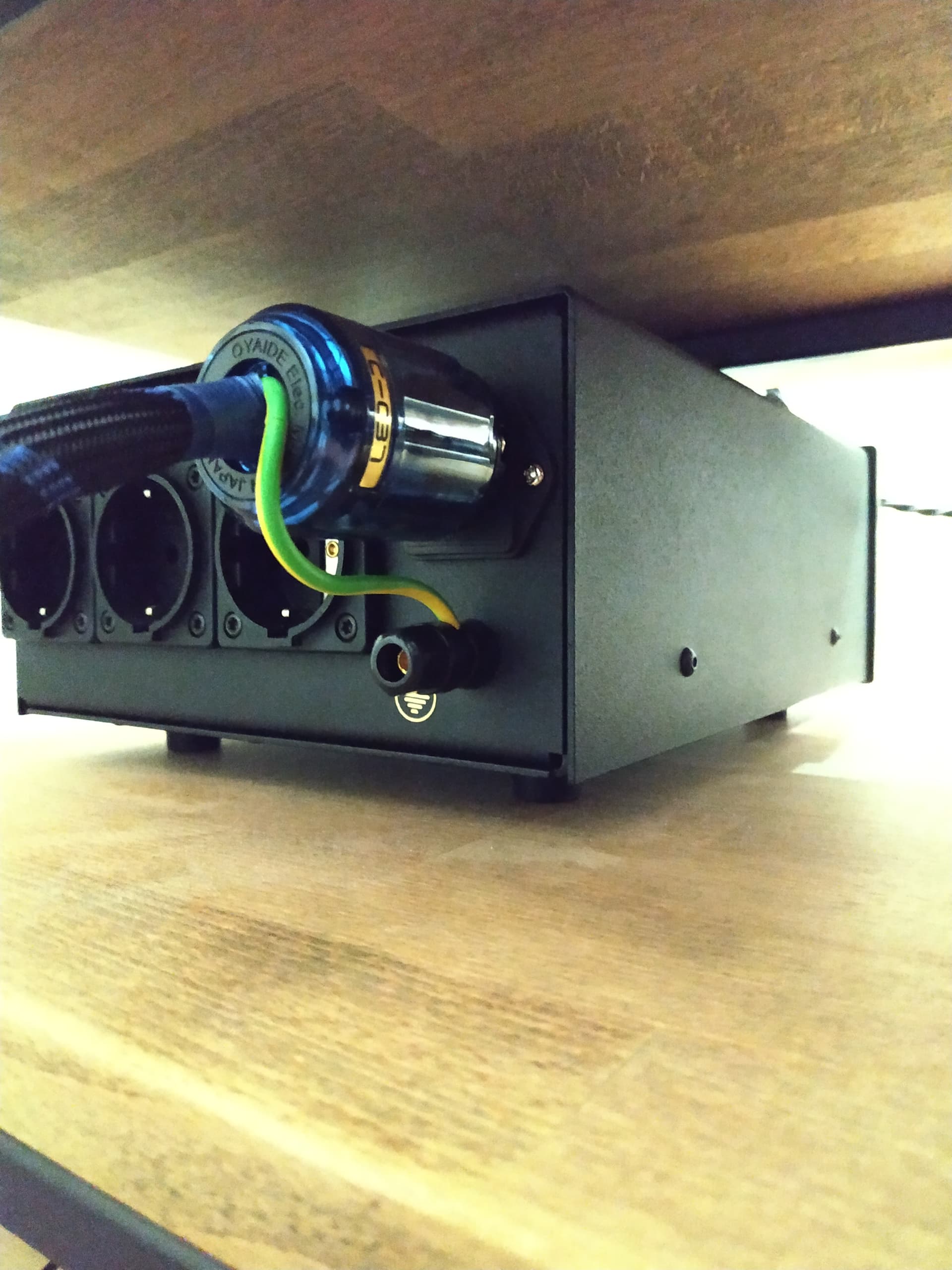

600й тихий как мышь, звуки может подавать очень и очень редко, еле слышно, гул именно электрический, всё это без нагрузки и от чего зависит не известно. Я тоже живу в многоэтажке. Обязательно необходимо его правильно подключить с использованием земляного провода, я заказывал у Олега Бигмана.
Судя по схеме - баланс
А куда эта лопата подключается?
Мне тоже интересно…у меня квартира заземлена, земляной контакт в розетках.
У Торуса в базе заложено небольшое повышение. Это мне спецы торуса подтвердили. Видимо чтобы под нагрузкой не падало относительно входного
К земляной клемме
А смысл? Внутри аппарата корпус не заземлен разве?
Если подключить без заземления все электромагнитные излучения направляются по кабелю для наушников от усилителя к наушникам и прямо к Вам на голову)))
У меня нет усилителя для наушников :smile:
Имхо эта клемма для другого.
А у меня есть :joy::joy::joy:
для приматывания к отопительной батерее
На первой схеме указано:
