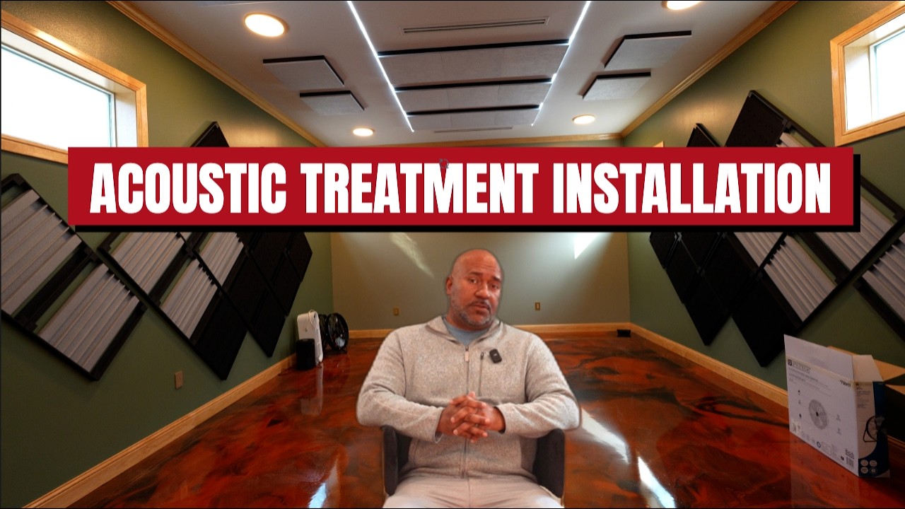

Предлагаю пованговать насчет его комнаты. Джей обещал сделать измерения. В коментах отмечают, что панели, которые поставил очень тонкие и соответственно будут работать только на верхах. Бас ловушек он почему то вообще не применил.
Пс через яндекс и внп с переводом можно посмотреть.

Нет. Я вот думаю, у Джея комната типа каркасного дома. Есть шанс, что у него НЧ накапливаться не будут и ему останется только сч, вч причесать…:thinking:
Есть знакомая дружественная система в мансарде каркасника, там конечно не как в бетоне, но моды и прочее – есть. Существует без панелек и без РК. На мой ух нормально, похоже на как дома))

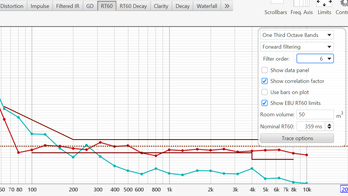

На вкладке RT в настройках можно выбрать объем помещения (Room volume). И будут указаны рекомендуемые допуски реверберации.
Вообще-то без румкоррекции на НЧ странно загоняться тонкими материями с балансом рассеивания и поглощения на ВЧ.
А номинальное время как выбрать? :wink: Емнип дефолтное 200.
Если есть подходящие инструменты, на свое предпочтение. Или хотя бы разровнять грядку)
Павел, я правильно понял вопрос?
REW тут просто показывает целевое желаемое и коридор таллерантносьти. Вы задаёте текущий объём и требуемое целевое время получаете “шесток” проложенный между Сциллой и Харибдой ))) На вопрос , “де взять время” или значения этого коридора, всегда хочется ответить - “А я EBU”!!! )))), но именно из этих EBU . ITU и прочих ISO его и берут, так как множество международных и региональных профильных организаций рекомендуют нам времена ревербераций в зависимости от их объёмов и назначений.
Смайлик поставил же. Спросил ибо стоит 359 мс номинальное.
Вот не знаю)). Вопрос был – почему 359.
я не трогал
