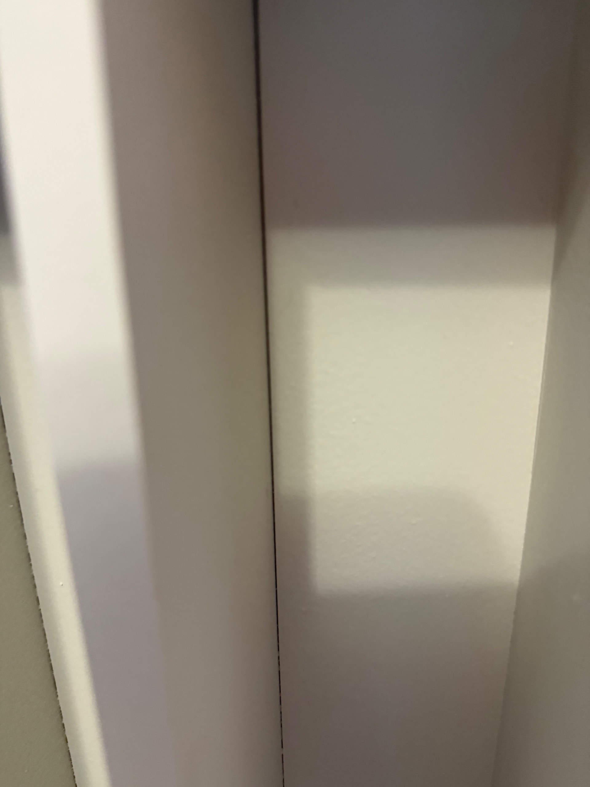

Сделаны из МДФ. Как то не приятно купить за 50тыс и выкинуть. Хоть какое то изменение должно быть)мерить что бы понять может в моей комнате не работают на этом растоянии ,либо вообще они не работают тк при изготовлении мастер что то сделал не так. Вот эти зазоры и разница в глубине 2-4мм во всех колодцах ,ширина всех колодцев должна быть одинаковой 52мм а он сделал от 54 до 58

Если коротко, то да, наличие щелей влияет на работу диффузоров, переводя их, частично, в поглотители.

Вот как раз этих щелей много по всем диффузорам

По замеру вообще можно понять работает диффузор или нет ?Либо эти зазоры влияют что не рабоатет
Покойный Смирнов писал что щели это плохо. Можно герметиком пройтись.
Да вот так изготовили их. Вроде бы и человек на Авито изготавливает давно их и не одного отрицательного отзыва из 50. Не ужели мой первый будет (Либо эти ошибки повлияли где везде зазоры и он не работает,либо я глухой ))

Как нужно было позаботиться за ранее мне об инсталляции ?да продавец он и изготовитель я ему прислал свои размеры по которым надо было выполнить ,но как выше писал сделал везде с погрешностью 2-6мм. И также щели. Не знаю может это и допустимо такая погрешность и щели вот и спрашиваю тут. Изменения на уровне показалось ,возможно и комната моя не подходит. Может я глуховат не много )или все таки эти щели влияют на его работу вот и хотелось бы это узнать
