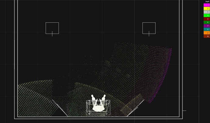

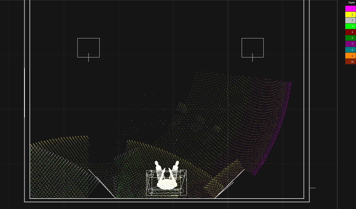

В подкрепление слов о размещении диффузоров сбоку позади слушателя, набросал “энергетическую модель”, где видно, что даже не обязательно прямо диффузор (хотя он будет лучше), а просто акустическое гобо, как бы прикроет от вредных зеркальных отражений, находящихся в зоне “тора путаницы спереди назад”, вносящих сумятицу в правильном восприятии сцены.
