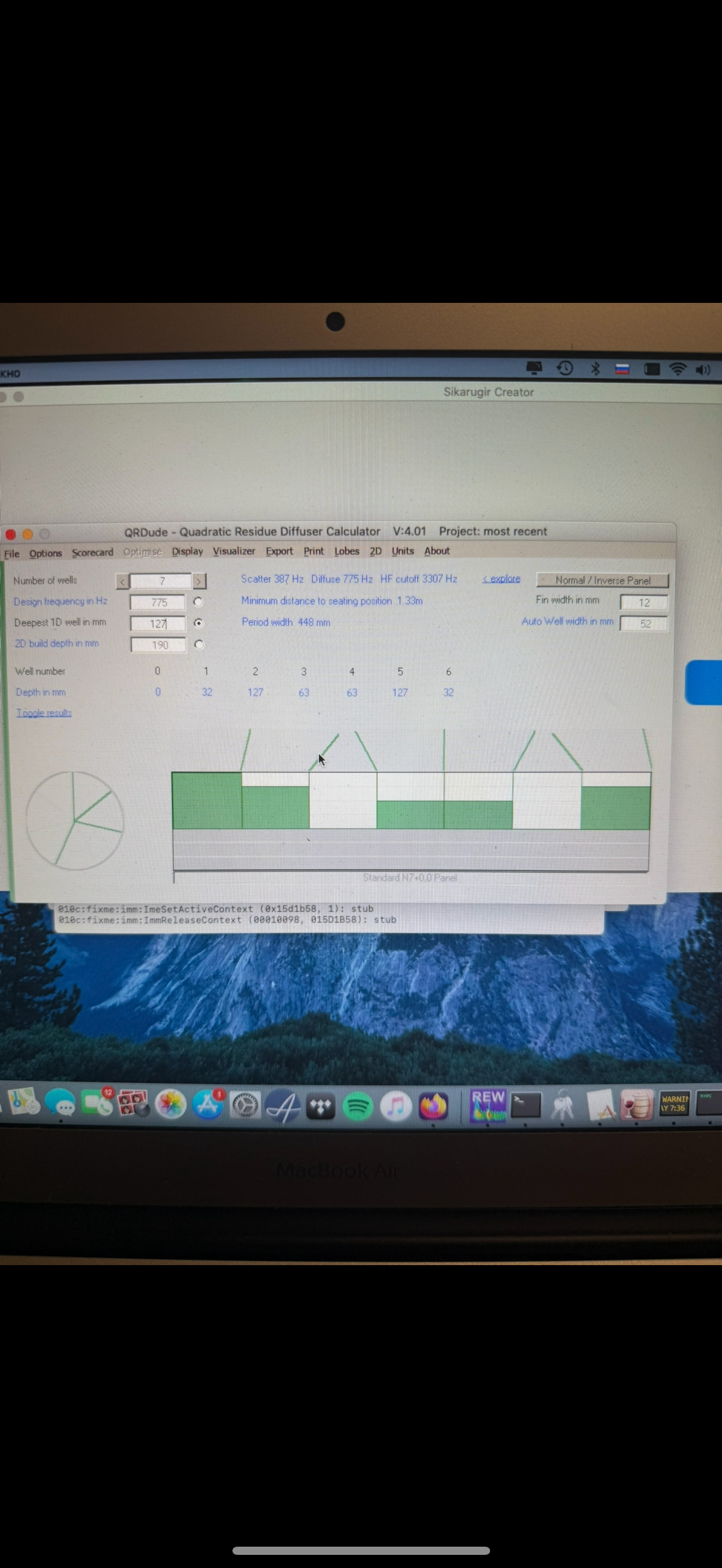

Ячейки заказывал как на скрине. Но по факту отличаются глубина на 2-3мм везде. Ширина колодца отличатся на 2-6мм везде. Разве он не должен быть герметичный в швах ?

Расстояние 1м80см. Да все переслушал )фото позже пришлю. Делал замеры когда ставил их на фронт. По ним можно же увидеть вносят ли они изменения?графики не могу читать )могли бы помочь с графиками ?понять хотя бы по графикам работают ли они вообще у меня
На таком расстоянии работают только пирамидки 5см глубиной. 13см ты очень близко пытаешься услышать
В калькуляторе минимальная дистанция 1м30см указана

Какой размер комнаты у Вас? Ставили их вместе на фронт стену посередине?
1200-50-15. По поводу слышимости с какого расстояния это вроде как определяется на какую частоту они настроены от этого зависит с какого расстояния их можно слышать
