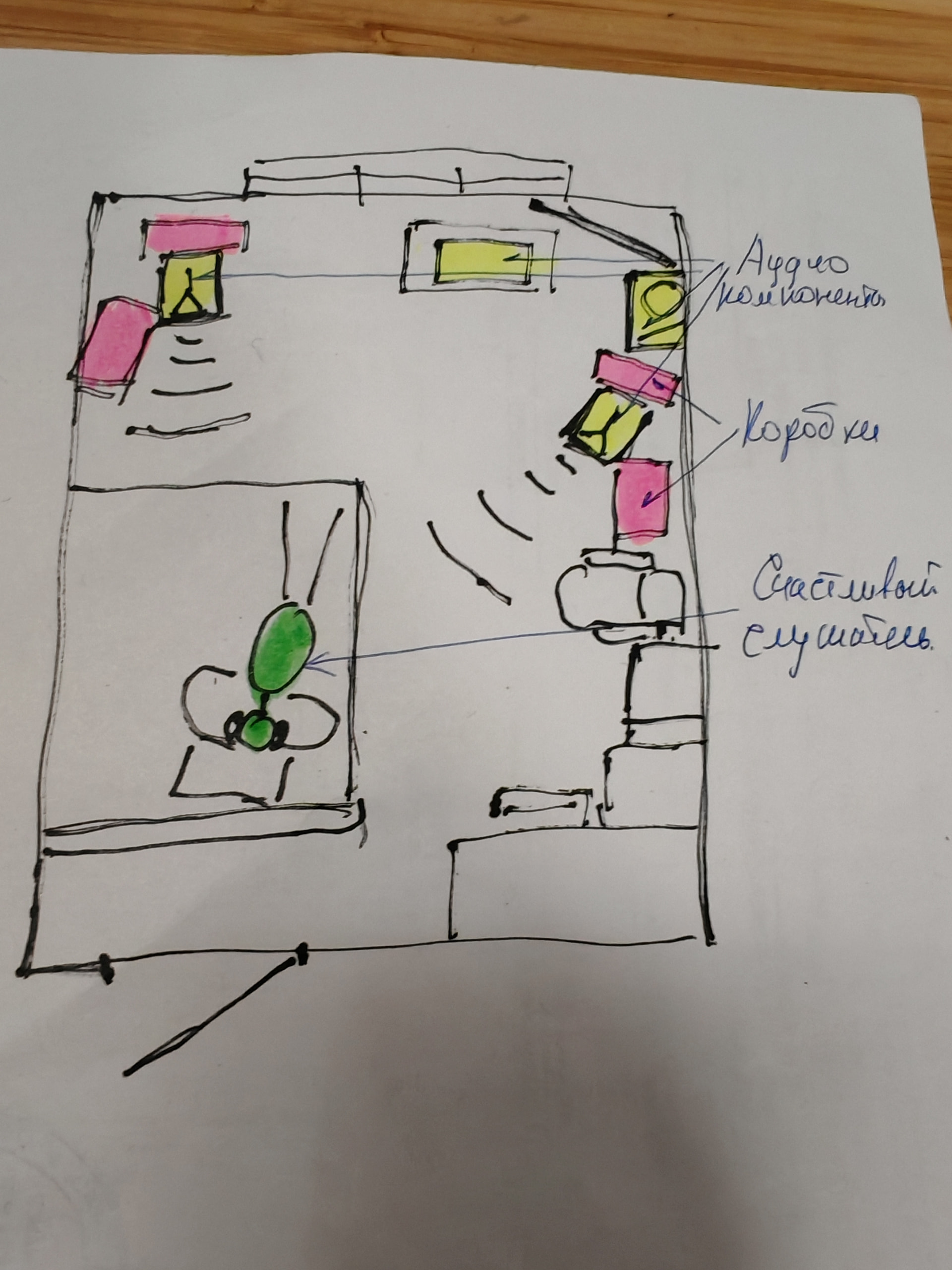

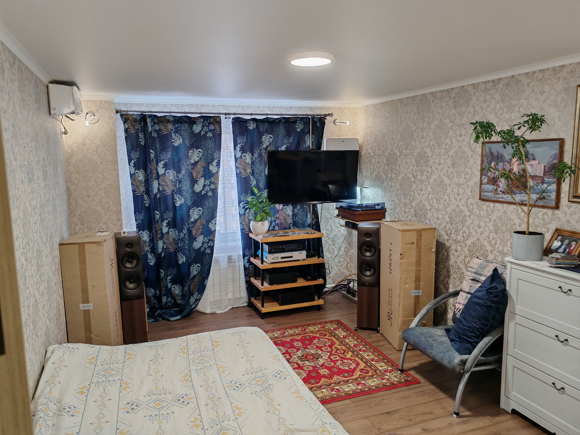

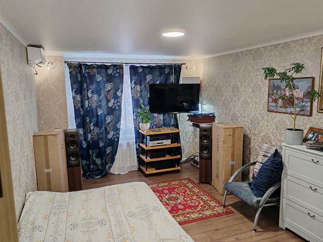

Что имеем: комнату универсального назначения, систему, подобранную под мои вкусы и возможности с напольными колонками по короткой стене. Слушаю с тахты, по диагонали, расположение колонок перепробовано в значительных диапазонах и оставлено с некими компромиссами.
Что могло бы быть лучше: чуть большее внимание на вокал, большая ясность, разборчивость без деформации АЧХ в этом диапазоне. Драйвовый, панчевый бас без перебора и деградации вокальной основы. Совмещение всего этого с натуральной и чёткой пространственной локализацией.
Чем могу воспользоваться: пустые и полузаполненные коробки разного размера. Шторы, ковёр, стол, комод, стеллаж, картины - это постоянные величины в комнате.

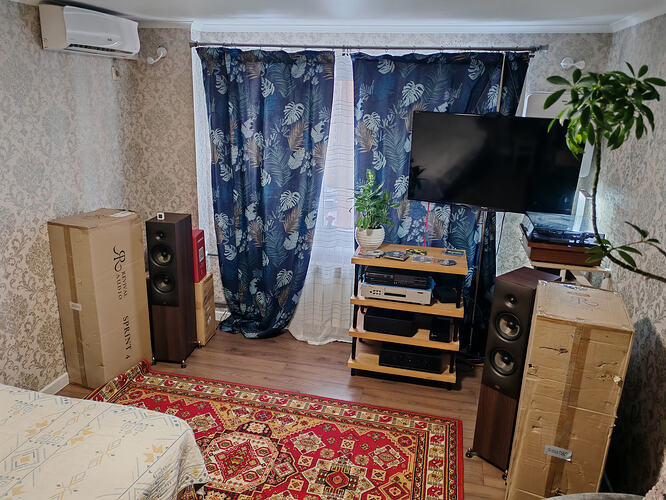

Для начала просто расставлял коробки в определенных местах и слушал результат. Они, в отличие от штукатурных стен с обоями больше поглощают, слабее отражают, имеют свои полосовые резонаторные способности. Эффект расслушал, и при установке сзади и при установке сбоку. Этим методом научного тыка выяснил наиболее благозвучное для меня влияние. Убирал отдельные вещи, возвращал, менял углы разворотов, дальность от акустики, слушал, накапливал положительные для моего восприятия музыки моменты. Пока устоялось вот такое расположение. И эффект, который я получил двигая коробки сопоставим с заменой каких-либо устройств системы на значительно более качественные, однозначно гармонично улучшающие впечатление от музыки.

Места первых отражений вычисляются за 5мин,и судя по фото они находятся никак не возле АС. Но в необработанном помещении что куда не прислони-везде будет эффект.
Мне кажется, что по длинной стене лучше былобы
за спиной должно быть пространство, если ставить по длинной, то с этим плохо
всё, что между АС, нужно убрать и особо рассеять именно эту зону
Или поглотить )
А ещё лучше поглотить,а затем рассеять)

Позишн номер ван - коробки сзади. Я попробовал ставить туда разного размера короба, и пустые и полузаполненные и вплотную почти к фазикам и с разными поворотами. Без них мои колонки в почти углах или давали какую-то не сфокусированную гулковатость в нижнем диапазоне, двигая колонки низ несколько терялся, подрезался, тоже не очень. Выражалось это или в наличие некого размазанного басового фона с деградацией фокусировки или исчезала основа звука, уходила сочность в низах. Заглушки в фазоинверторах лучше не делали тоже. Даже небольшие коробки, расположенные сразу за колонками облагородили низкочастотный диапазон, скорее мидбас даже. Появляется определённый кач в соответствующей музыке, не подрезанный и не гипертрофированный, четкий, комфортный и зажигательный. Думаю уменьшились всякие угловые отражения, наложения. Можно будет потом попробовать поглощающие панели на самих задних стенках и углах, может это быть более визуально приятнее без потери эффекта.
Позишн намбер чу - коробки по боковым стенам. Тоже громоздил разные, и ровно вдоль стены, и совсем сбоку, и так сказать в местах первых отражений, тоже под разными углами. Эти внедрения довольно заметно влияют на тональный баланс в голосовом диапазоне и около него. То что раньше я пытался сделать приятным и правильным подбором кабелей что-то притемняя, что-то высветляя оказалось становится ровным и красивым при определенном размещении коробок между акустикой и боковой стеной. Повороты, приближение к слушателю выяснилось влияют на фокусировку, виртуальность, сцену аудио действа, приближенную или отдаляемую. Голоса исполнителей, звуки инструментов - скрипок, виолончели, рояль, духовые стали очень фактурные, осязаемые, натуральные и узнаваемые в индивидуальности. Снялись многие мелкие придирки к звучанию сетапа, стало более наглядно влияние того или иного кабеля на звук. Всё более точно и сочно. Тут тоже можно потом попробовать более тонкие решения, как поглощающих, так и рассеивающих конструкций или покрытий на стенах.
Можно ещё поэкспериментировать с рупорообразными конструкциями.
Расположение коробок между колонок практически ничего не принесло. Думаю что это из-за диагонального расположения и отсутствия перпендикулярных слушателю поверхностей.

В такой конфигурации ничего существенно не поможет, слушайте как есть. Тратить средства и силы смысла нет.
Ну разве поглощающую панельку какую слева на стену в область первых отражений повесить. Ну и за спиной чтото типо dead end изобразить по возможности. И всё.

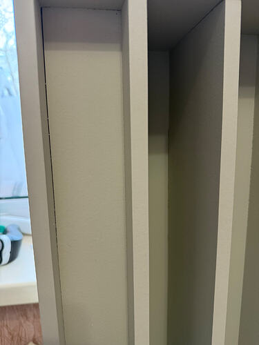

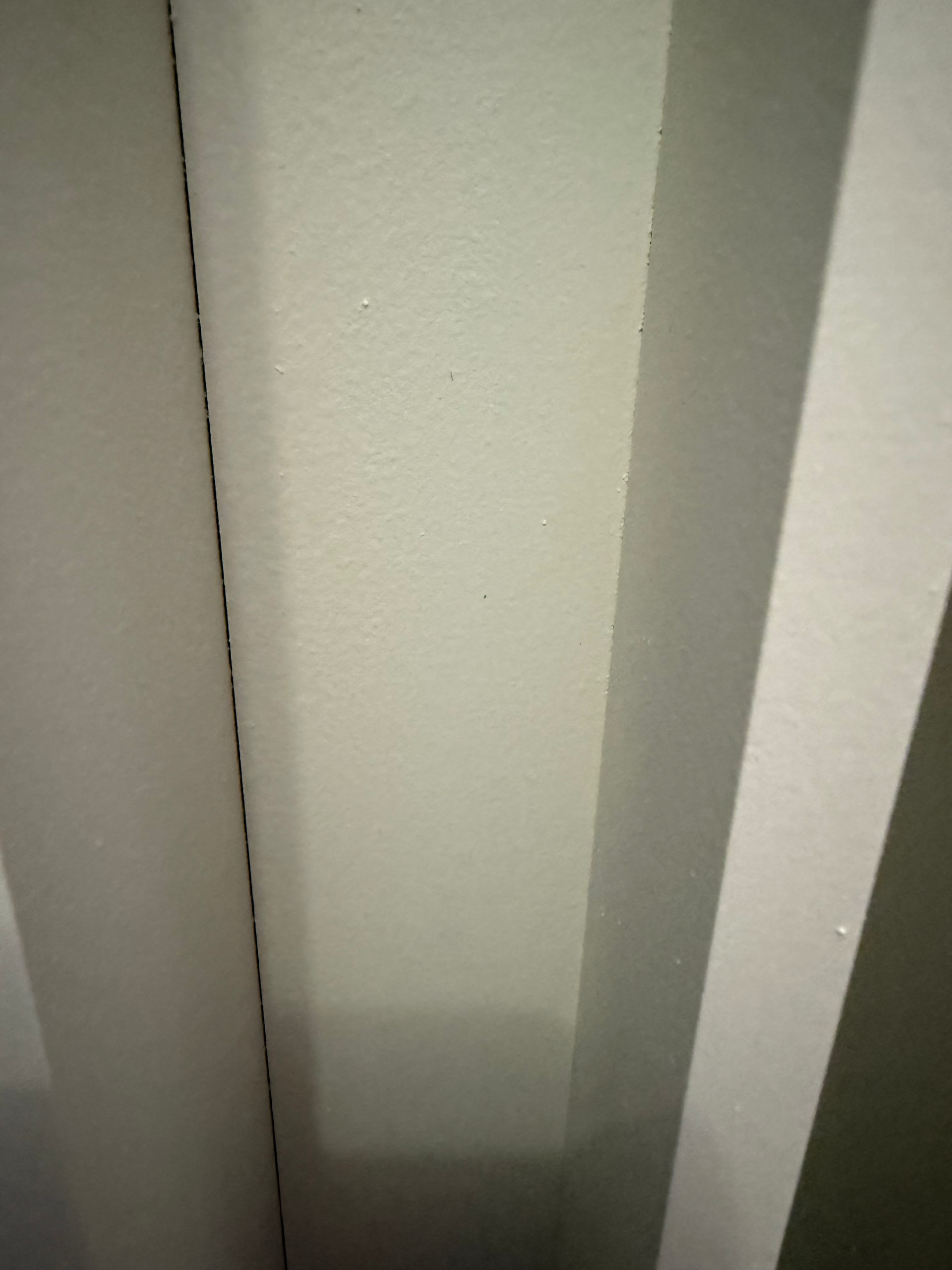

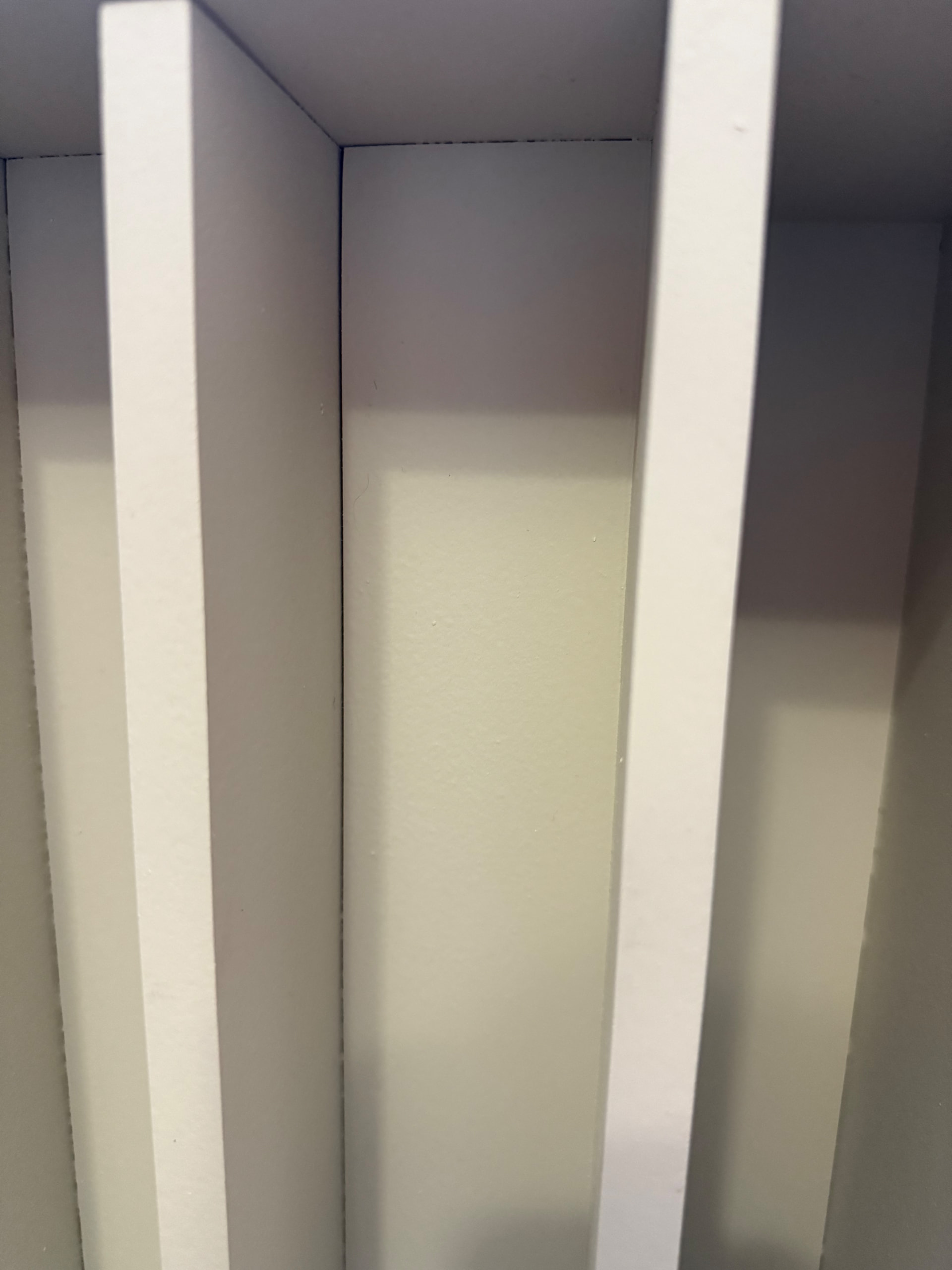

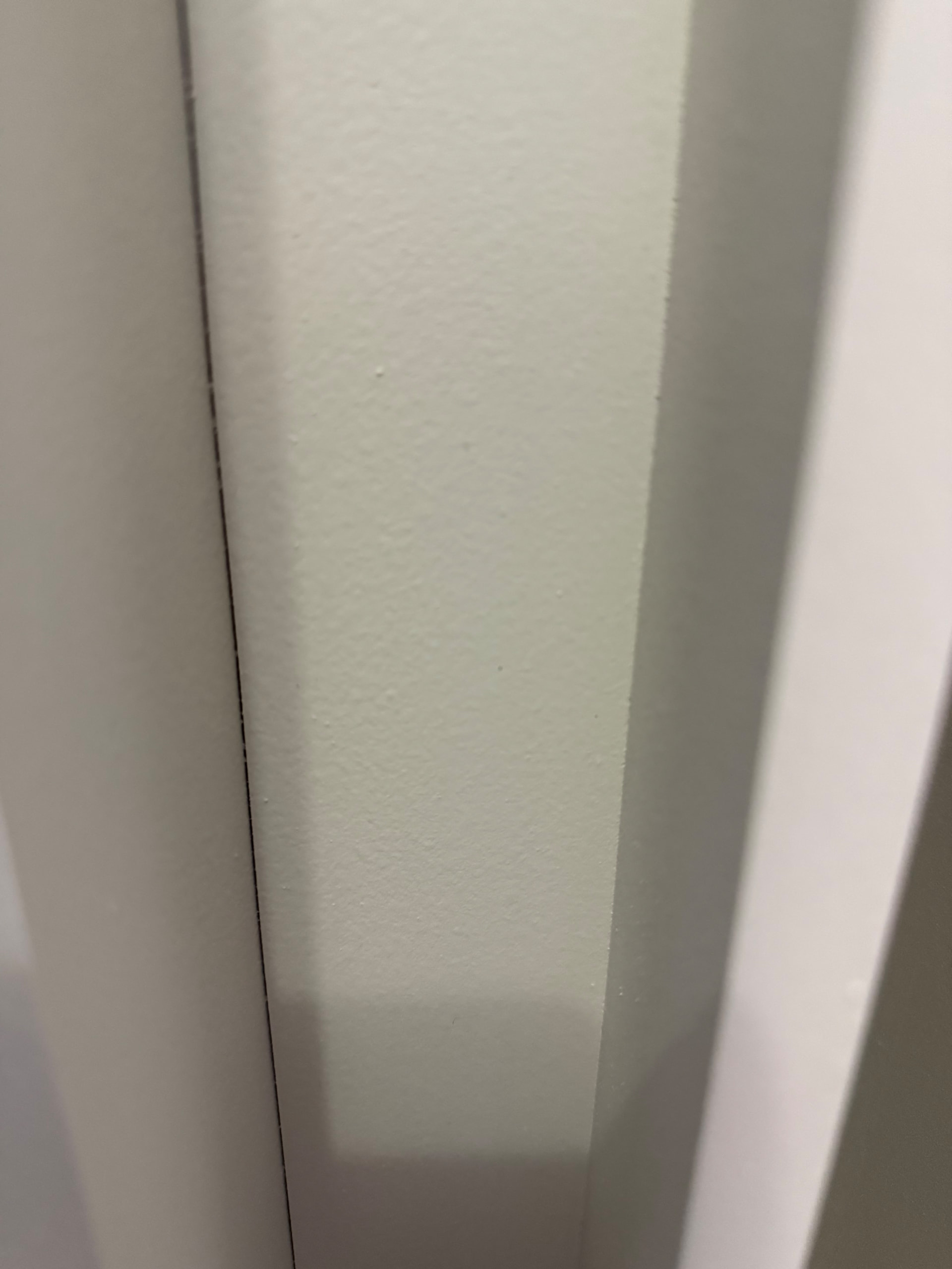

Подскажите если в диффузорах шредера где стыки панелей есть во многих местах зазоры это влияет на их работу ?Приобрел диффузоры 7 порядка 2шт ,разницы не слышу что с ними что без. Пробовал ставить между акустикой ,за акустикой ,сбоку в точках отражений изменений не слышу(
