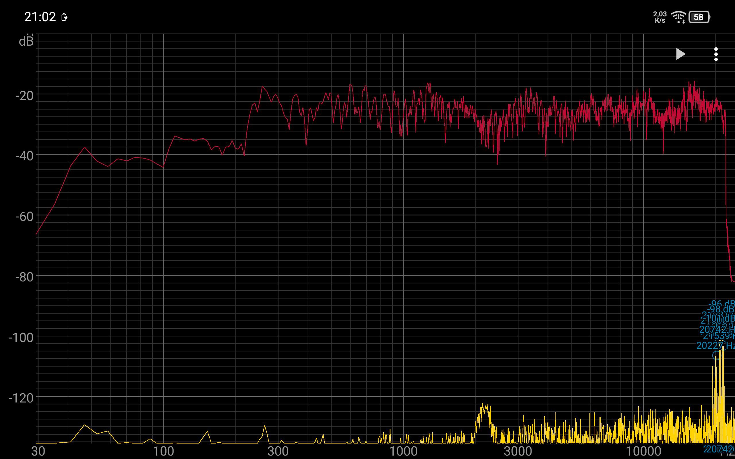

Расстояние?
2.36
Сила же не только в красивой АЧХ :sign_of_the_horns:
Остальные вкладочки с замерами посмотреть бы…

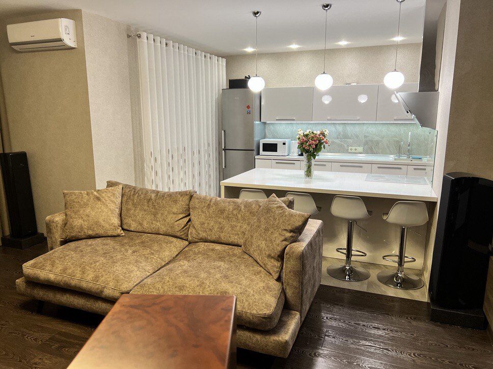

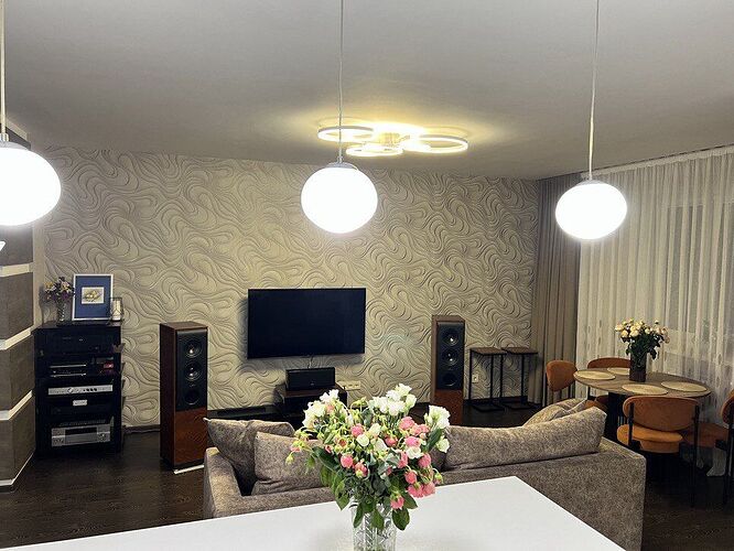

Красивое. Видимо, в отличие от моего случая, симметричная расстановка и акустическая обработка помещения.

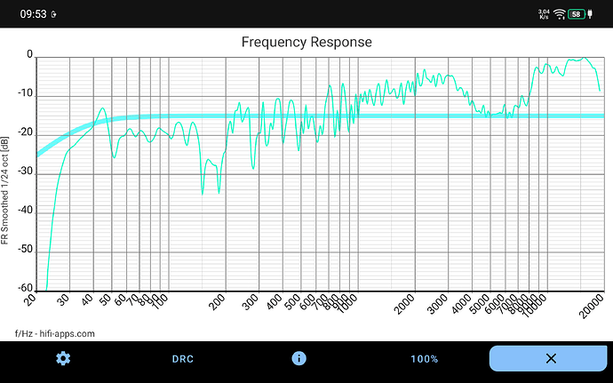

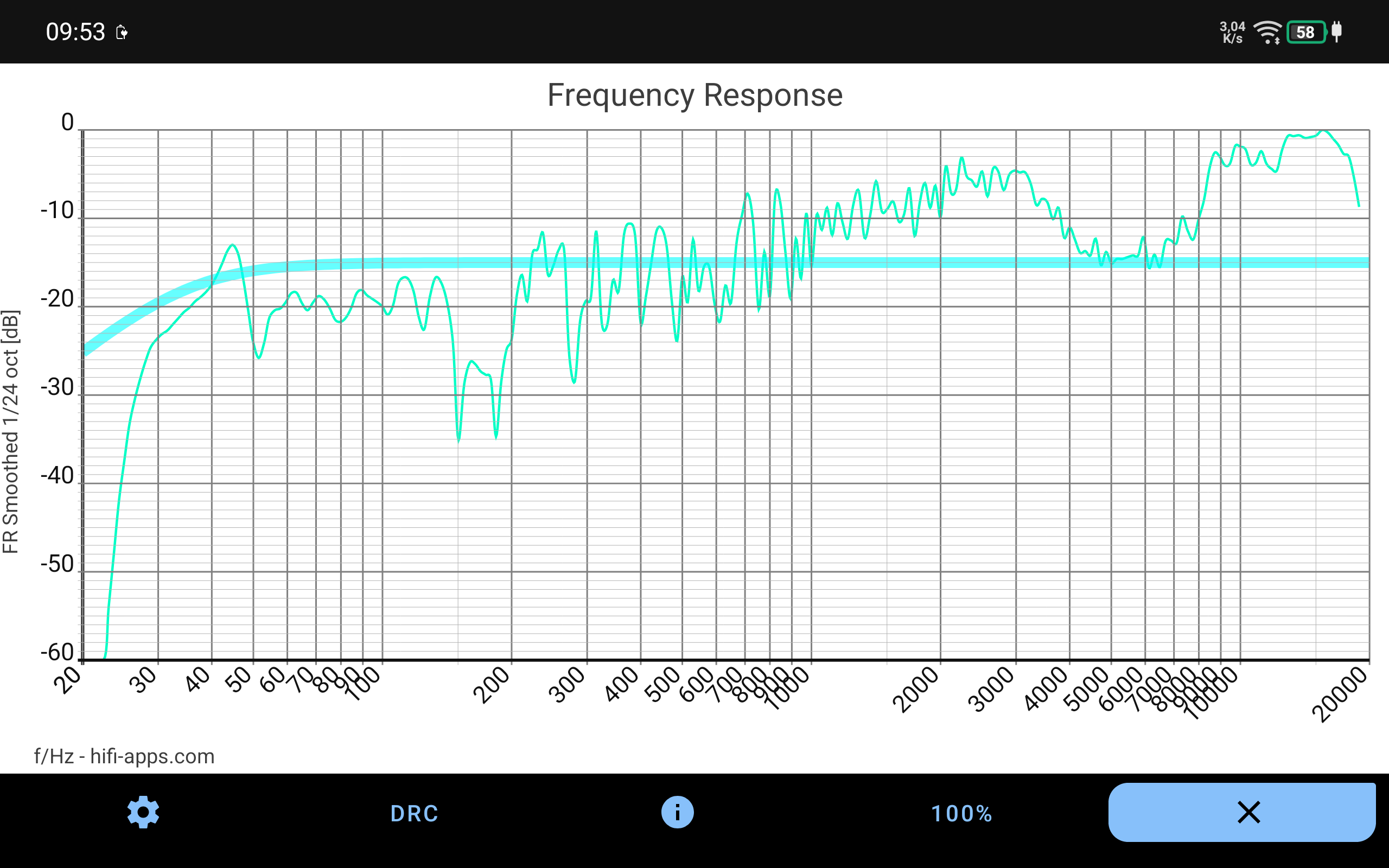

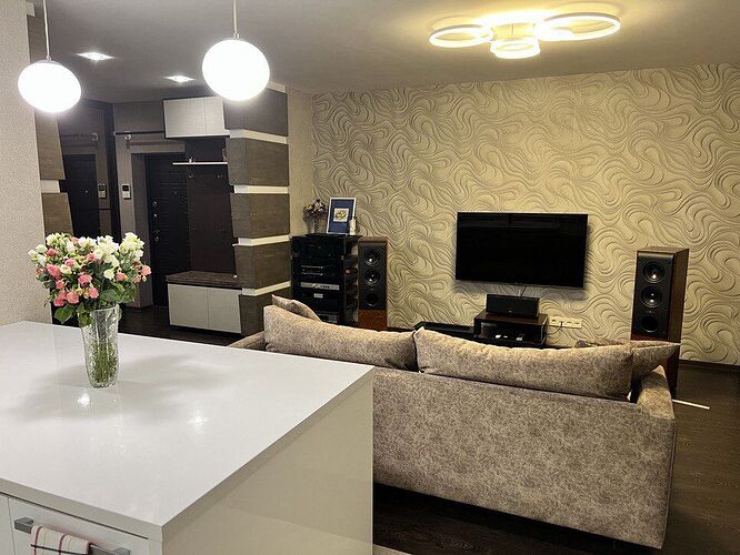

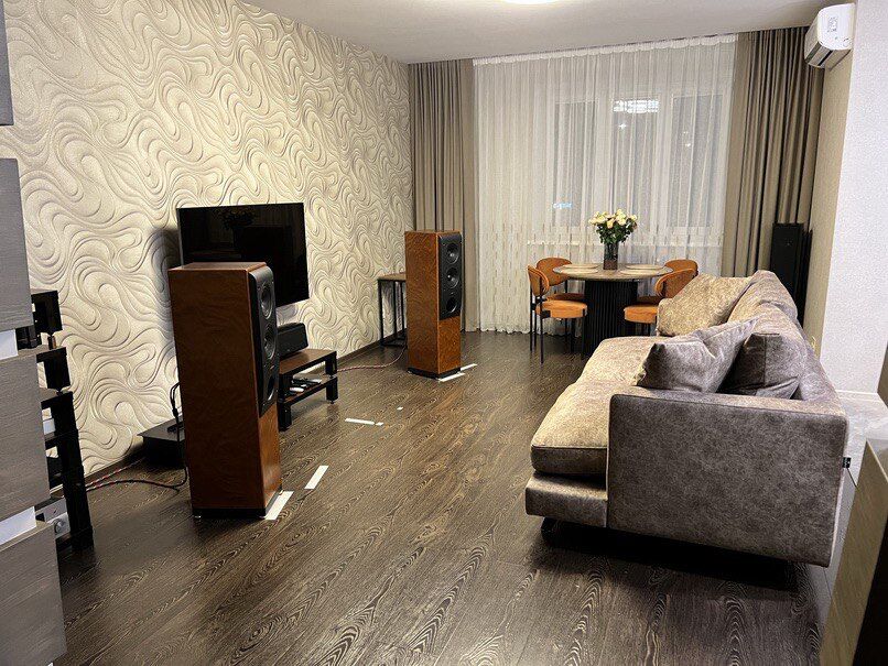

Кухня-гостиная 32 метра. Позади ТП карман в виде кухни, слева от ТП стены практически нет и карман с аппендиксом (прихожая и коридор). Справа стена с окном и выступ балкона. Т.е. комната даже близко не пропорциональная. Скоре даже наоборот. АС тоже стоят немного со смещением влево от центра фронтальной стены. Эхо, флаттер, RT60 от 100Гц был в районе 0,8 сек. Но АЧХ была не сильно страшная, кроме НЧ диапазона. Как уже писал выше, горб на 47Гц и пару широких ям.
Изначально хотел делать НЧКП, но, исходя из опыта бывалых, и, следуя их грамотным советам, решил начать с борьбы с избыточным временем реверберации.
Изготовил широкополосные поглотители 5см и 10см(Роквул Акустик Баттс Про плотность 60кг/м3). Сначала слой стретч-плёнки плотность 20 мкм/м2, потом геотекстиль плотностью 120. мкм/м2. Кстати, позже придумал изначально вату паковать не в плёнку (ибо много геморроя) а в мусорные мешки большого объёма. Нашел такие же по плотности, как и стретч-пленка 20мкм/м2. Смысл плёнки в том, что ВЧ не так сильно поджираются.
Таскал это всё дело по помещению и параллельно делал замеры. В коридоре и прихожей 5 штук, на кухне 3 штуки толщиной 5см. Дополнительно на верхних шкафчиках в кухне маты 10см с отступом около 20см. Т.е. на тыловой стене сверху от шкафчиков до потолка маты шириной 60см на всю длину стены. RT60 снизился где-то до 0,55 сек. Не много, но уже что-то.
Далее по советам А. Смирнова решил проверить как работает вариант LEDE. Изготовил ещё 10 широкополосных поглотителей толщиной 10см и установил их вдоль низа фронтальной стены и сверху на стойке для аппаратуры в левом фронтальном углу 5 штук до потолка. Также закрыл поглотителем ТВ. Левый фронтальный угол с пачкой поглотителей в 50 см здорово прибрал моду на 47 Гц и в целом обработка фронтальной стены таким образом очень благотворно сказалась на глубине сцены и звучании музыки в целом. Что и регистрировалось параллельными замерами. RT снизилось до комфортных 0,4 сек.
Настало время подумать о диффузорах за ТП. Купил по случаю не дорого 7 диффузоров Skyline. И тупо установил временную конструкцию из них в зоне кухни 1,6 метра от ТП. Эффект был ошеломительный. Спереди четкость КИЗов и глубина сцены, сзади какой-то 3Д эффект пространственности звучания. RT снизился где-то до 0,3 секунды.
После всего этого подъехали сабвуферы. С проблемами на НЧ сейчас всё стало более-менее нормально. До 40Гц хвосты на спектре не выше 0,7 секунды. Осталось проблема на 37Гц. Хвост около 0,85 сек. Но у меня знаний мало, поэтому приходится ко всему приходить эмпирически. Уверен, что с НЧ можно сделать ещё лучше. Может кто-то поделится опытом поэтапной настройки двух сабов или подскажет, где можно почитать.
Потом ещё где-то у Смирнова прочитал про эффективность широкополосного поглощение справа и слева от АС в зоне первых отражений перед ТП и одновременное диффузное рассеивание немного сзади ТП на боковых стенах. Так ещё не пробовал. Нужно докупить ваты и пару диффузоров. Ещё очень хочется послушать и сравнить диффузоры Skyline и Шрёдера. Буду заказывать парочку у мебельщиков.
Все акустические конструкции на сегодняшний день носят временный характер. Когда окончательно определюсь с количеством и местом установки поглотителей, диффузоров и сабов, буду это всё приводить в надлежащий вид дабы вписать в интерьер.

Поиграйте с шрифтами фильтрами, фазой и размещением сабвуфера(ов). Ну и серьёзное НЧ-поглощение (и/или коррекция). Также возможно подкорректировать чтото с эффектом SBIR. Если звук в приоритете - поработать с потолком, повесить cloud. Из минусов - неправильная форма помещения, но в целом сейчас у вас лучшее размещение из возможных.

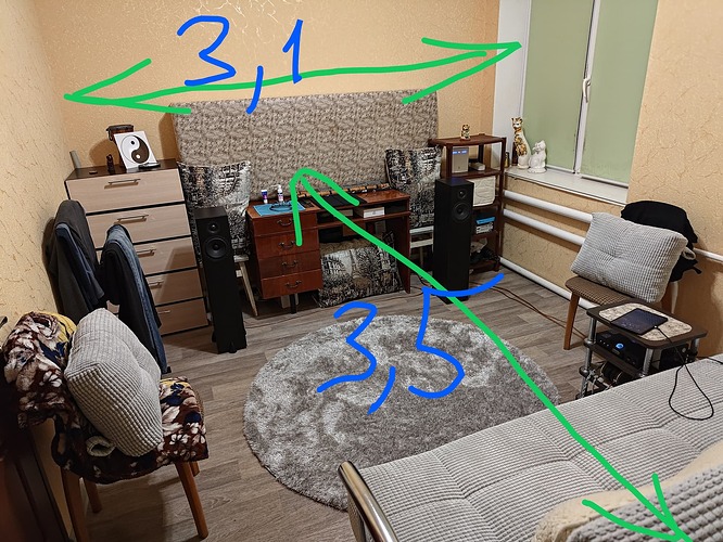

Если на НЧ - это оч хор результат, если СЧ и выше - ну норм.
Фото, как я понимаю, пока без всех этих запчастей?

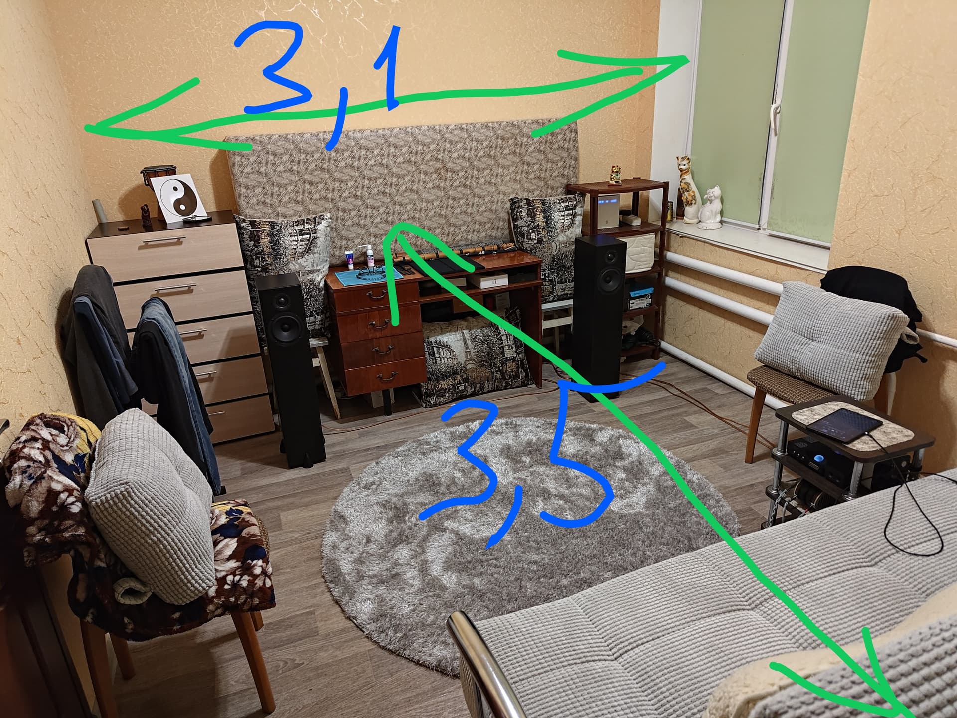

А что с потолком, натяжной?

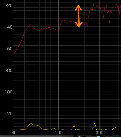

На НЧ от 40 до 200Гц 0,4-0,6. На 37Гц пик 0,85. С этим ещё буду разбираться.
Да, просто чтобы показать, что комната изначально довольно проблемная.

ГКЛ
А за ним что, пустота?

К сожалению да. Помещение получил таким, какое было.
У меня натяжной был, проблему долго искал, пока не снял его) но остались по периметру конструкции, тоже буду убирать, потому как они внутри пустые.

Немного странно. Водопад выложите?

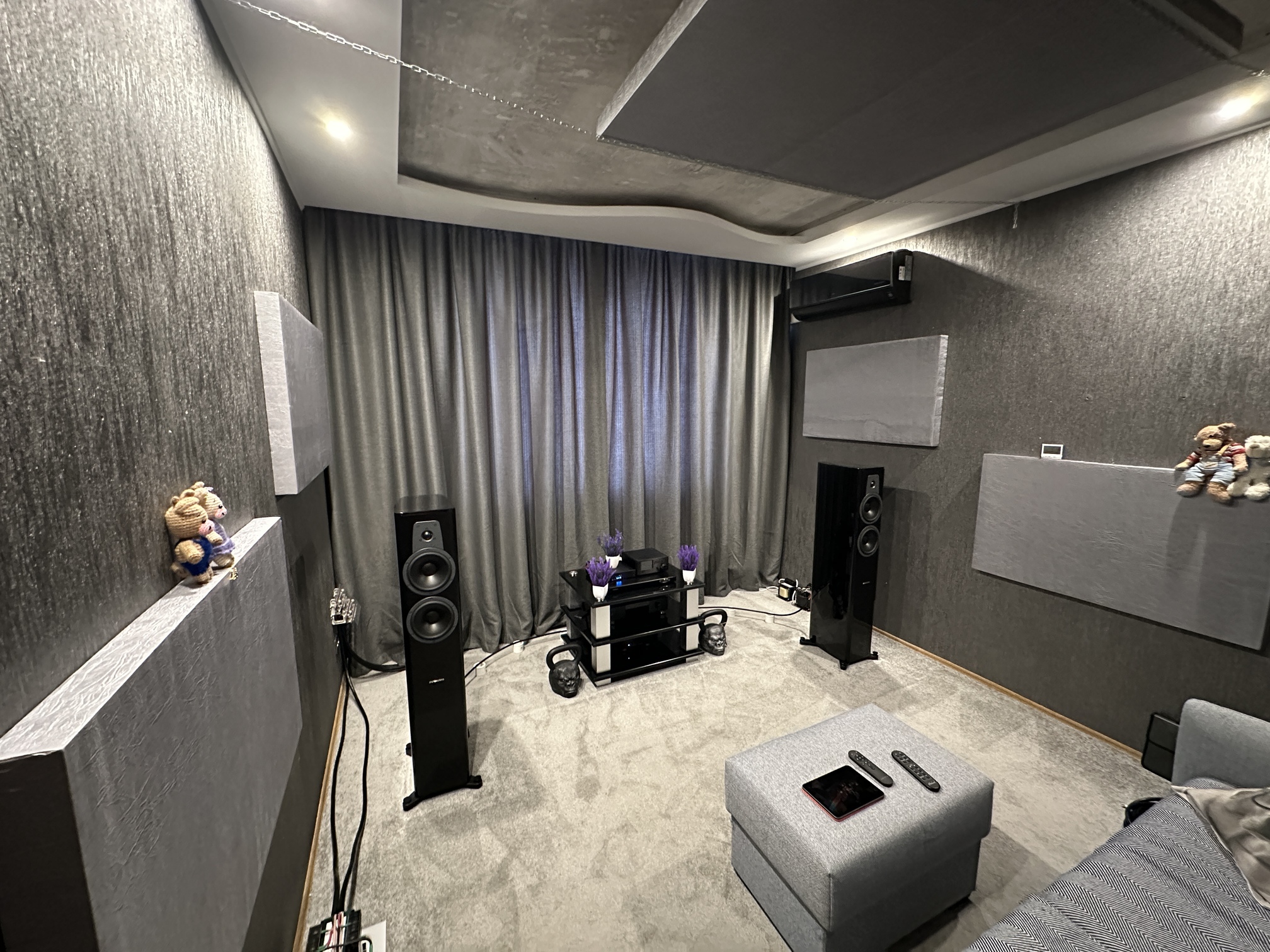

Виталий, а как гадит? Когда ПВХ сняли звук сразу изменился, или после монтажа поглощающей конструкции? Инструментальные измерения Вы делали?
У меня в КДП очень похожая конструкция на потолке: по периметру гипсокартон, по центру натяжной ПВХ потолок. Вот думаю, поможет ли укладка поглощающих материалов за гиспокартон и ПВХ?
Измерения не делал, забил на это). Всё что может служить мембраной, долой из комнаты. Потолочный островок прибавку конечно же дал, но лучше стало после удаления натяжного полотна. У меня конструкции не получится набить, по этому проще их удалить. Углы буду зашивать каменной ватой и закрою WAW панелями.

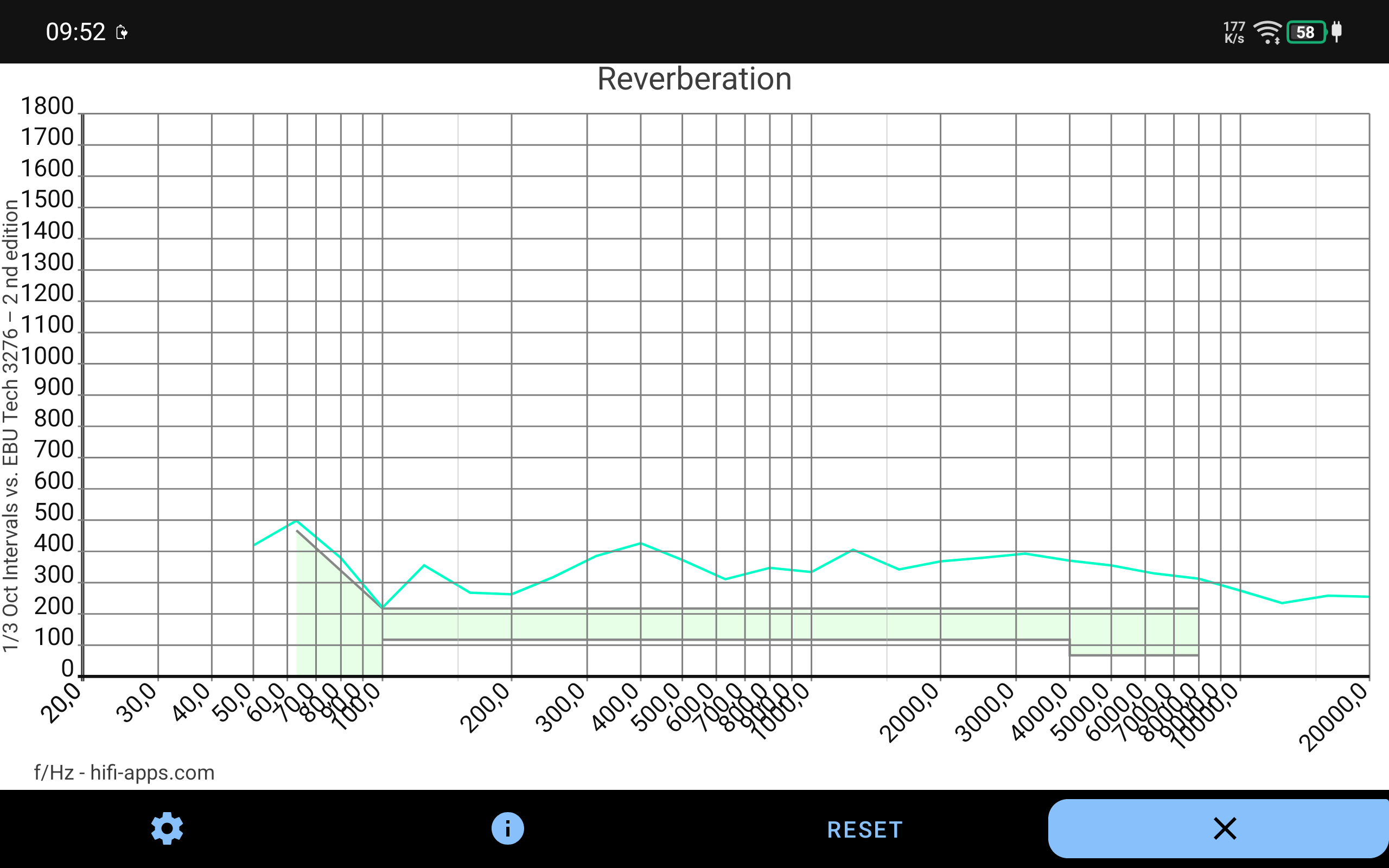

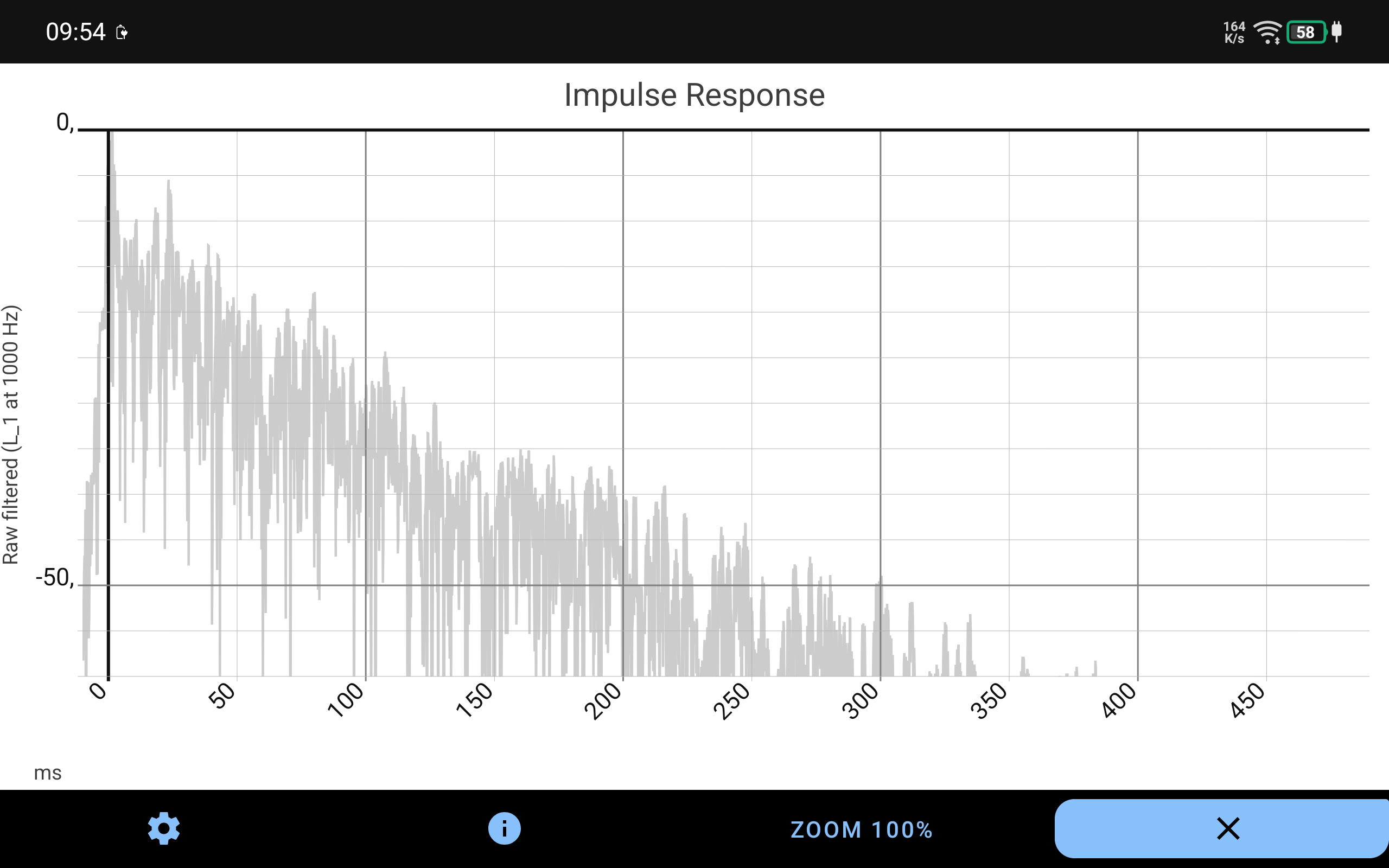

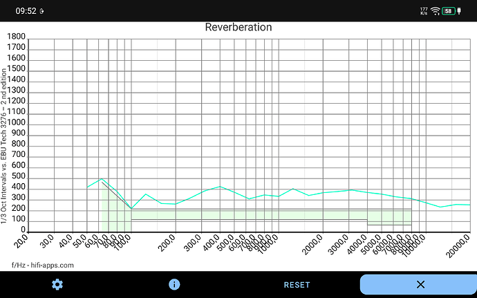

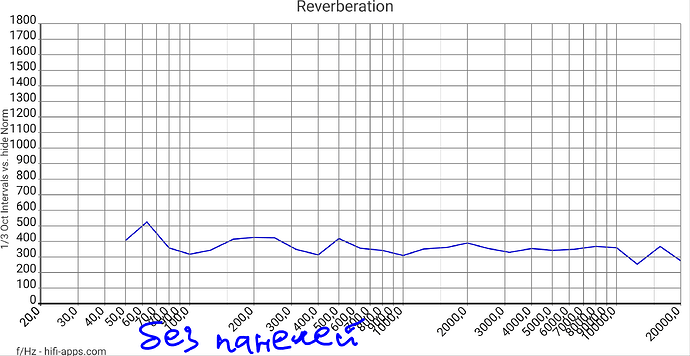

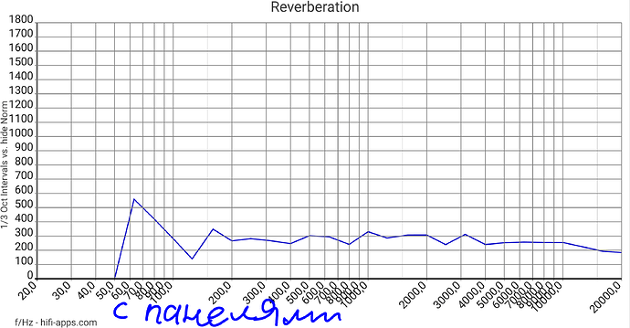

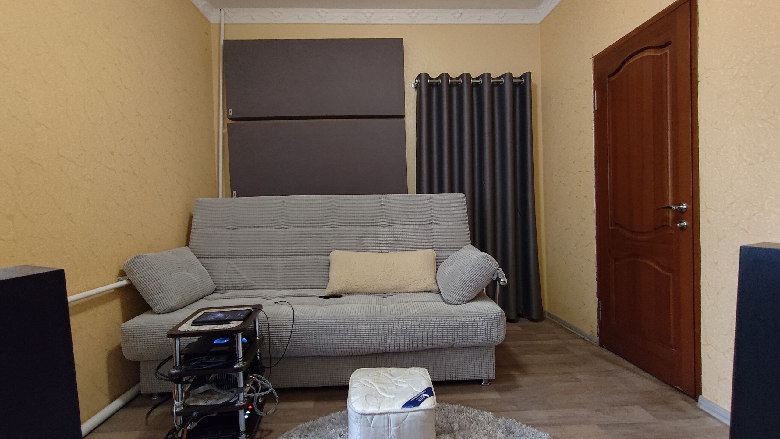

Повесил пару панелей от Fly Acoustic из х/б матов. В общем средний замер RT60 спустился с 400 до 300 мс. Считаю - неплохо ). Не переглушено АЧХ, СЧ и ВЧ чуть спустились. Естественно лучше стала подача общая, более собранный звук и лучше отслеживаемые послезвучия в глубину имеющиеся в записи.
(Замерял с планшета, показания ± пляшут, это ещё хорошие выбрал из без панелей).
