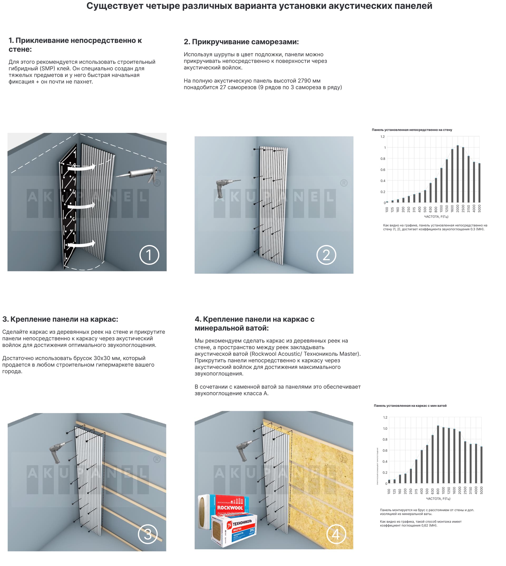

Норм тема,работают на рассеивание и поглощение, убирают порхающее эхо,в целом создают акустический комфорт в КдП. Чуть ли не самое бюджетное и рабочее решение,голые стены зашить самое оно.

Они точно работают. Причем, в зависимости от формата установки, работают по-разному.
p.s. Если будут вопросы - пишите. Мы их производим и я постараюсь ответить на ваши вопросы.

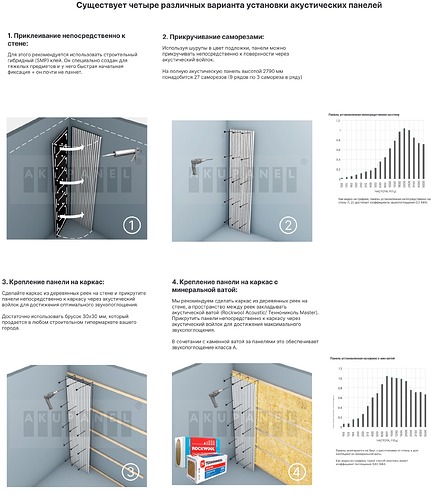

Антон, вот для меня тоже загадка как при креплении вплотную к стене получить 1кГц
Могу ещё понять при относе от стены, тогда такая конструкция начнёт работать как щелевой резонатор Гельмгольца.
Впрочем если производитель произвёл замеры и получил такие графики, то супер!
Akupanel_test_NRC.pdf (1,3 МБ)
Вот репорт официального письма.
