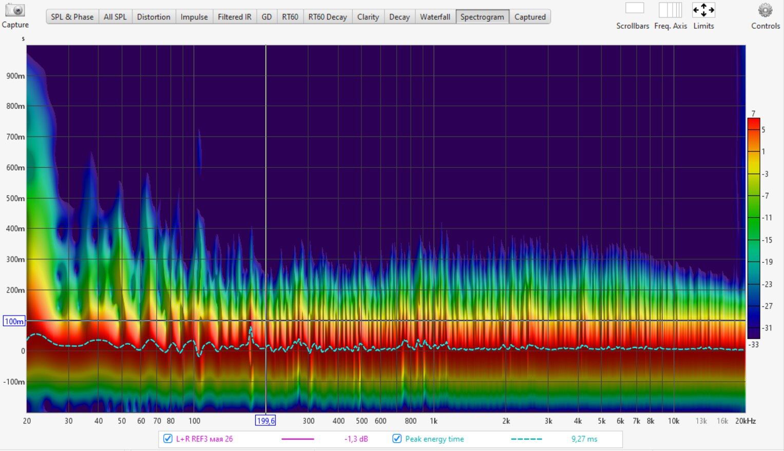

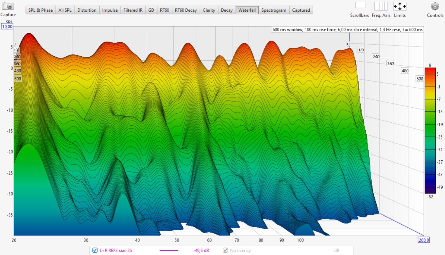

Теперь внизу ещё подшаманить и будет хорошо.
Худший вариант из возможных.
