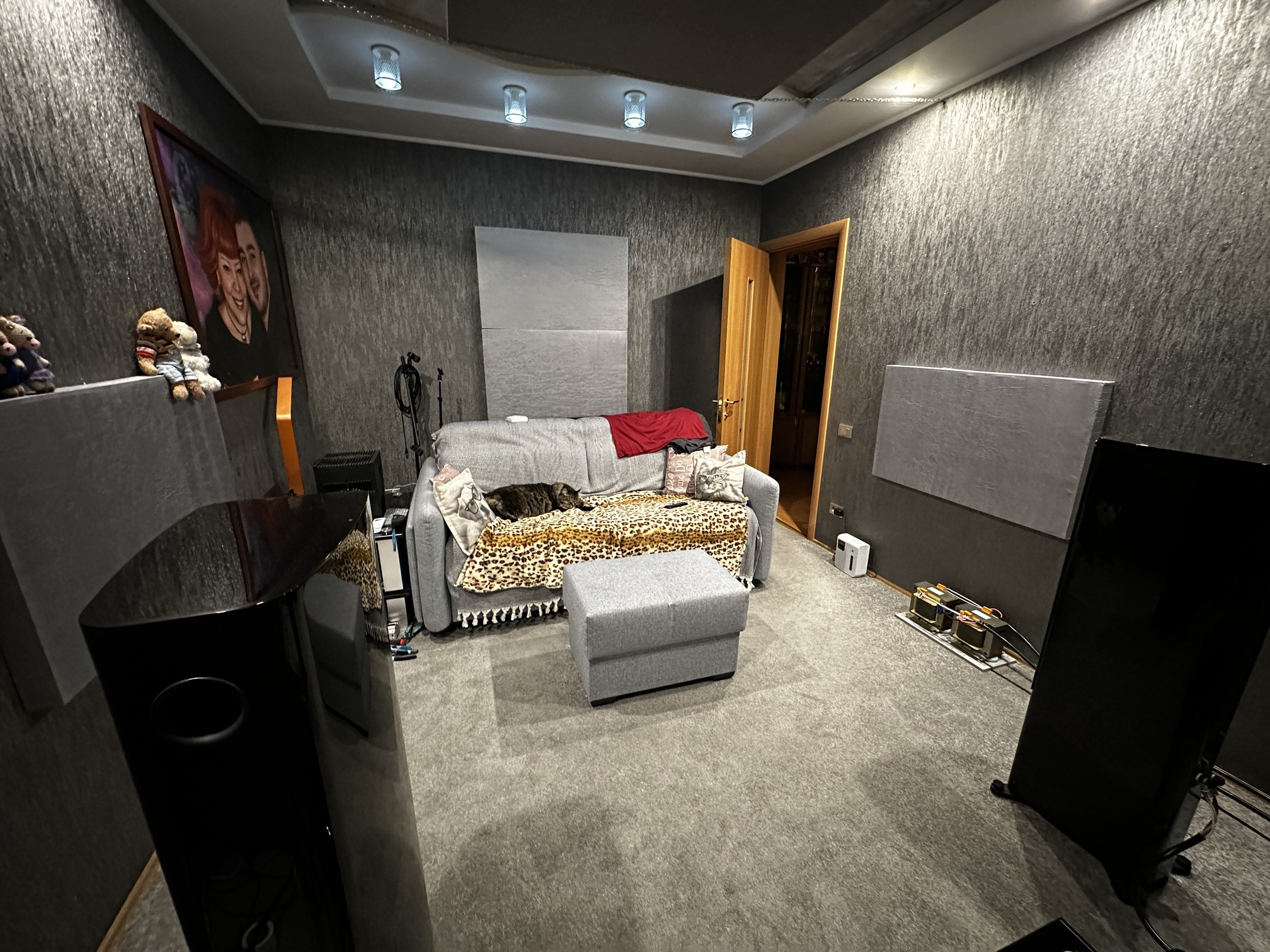

На каком расстоянии стоит применять рассеивание? У меня за головой до стены примерно см 70… Я планирую поглотители.
У меня только поглотители, недостатка в СЧ-ВЧ не испытываю. ТП от тыловой стены 90см
АС по короткой, 13.7 кв.
15 лайков
Смотря какие диффузоры. Если описанный выше, то можно поближе. Он где то от 700-800 Гц начинает работать, а нужно для макс эффекта три длины волны, чтобы до вас доходило диффузное поле т.е. метра полтора, но можно и до метра ужать, будет норм.

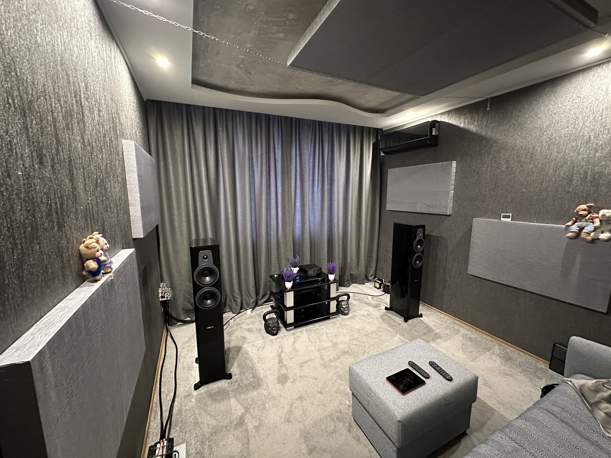

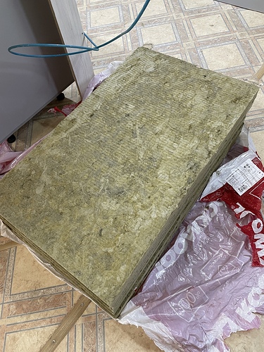

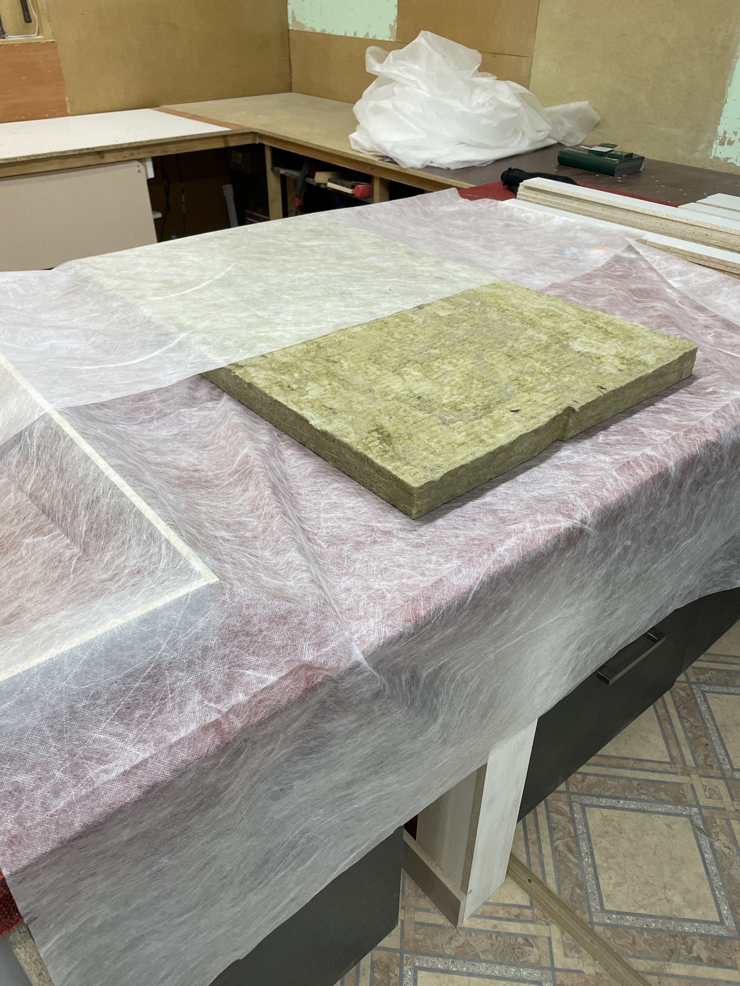

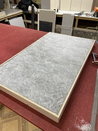

Каменная вата роквул акустик батс в спанбонде
Клауд - это очень правильно. Только его бы закрепить как-то а то судя по фото его заденешь и он ёб слетит с цепей. И тоже по фото - дальнюю от слушателя часть можно наклонить чуть больше к полу, наклон градусоа в 15-20 позитивно отражается на звуке.
Не упадёт :grin:, там цепь в пазах сидит и вес у панели приличный, руками ни кто не трогает, песочница для взрослых же :rofl:
Как-нибудь попробую, это будет несложно :+1:

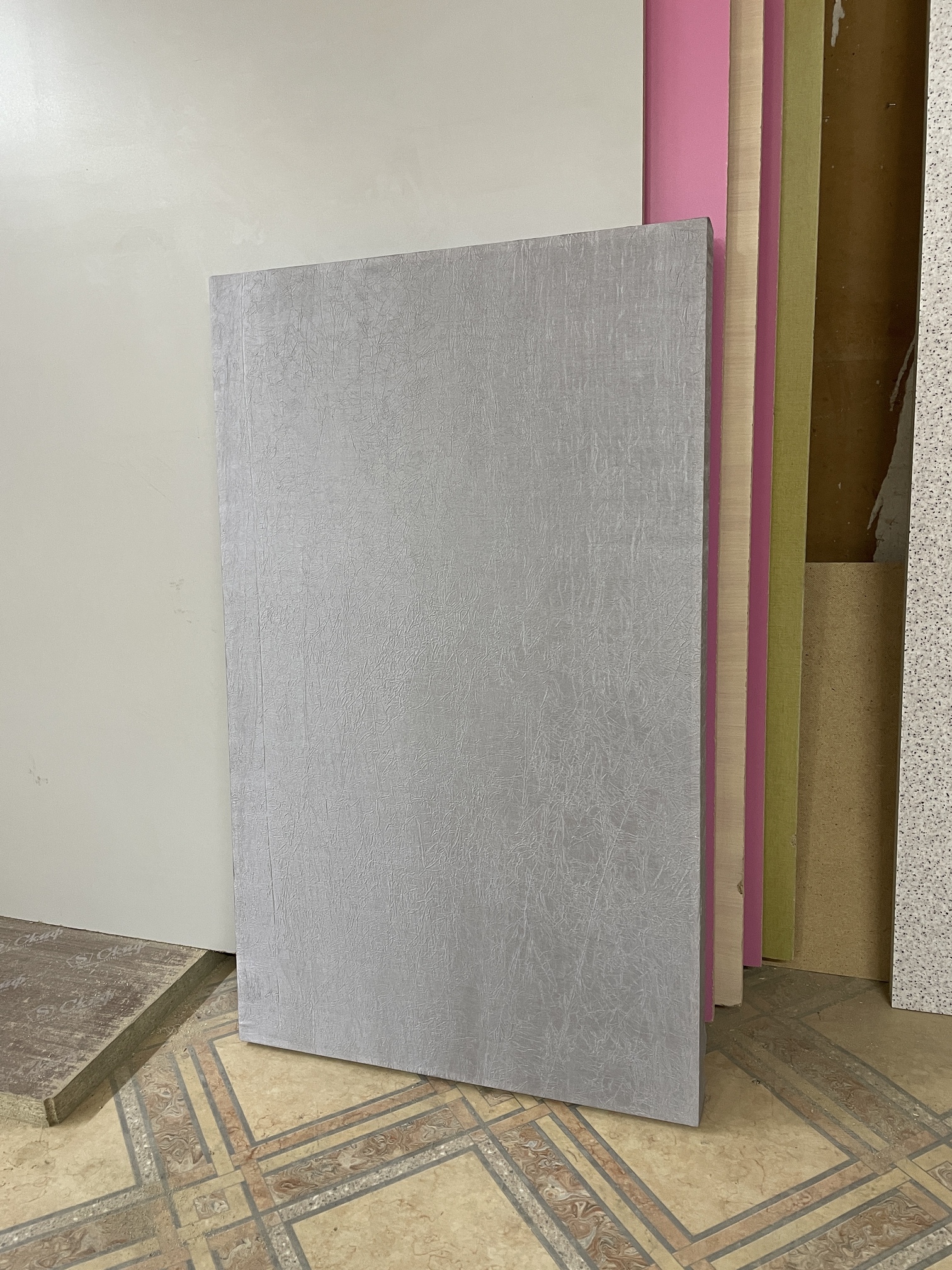

Расскажите как крепили спанбонд? Клей?
Просто завернул в нахлёст. Ничего за 3 года не развернулось).
В два слоя внахлест?
Ну тогда я заверну и немного клея капну.
Должно хватить!
