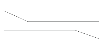

Рекомендованные допуски и в сети и здесь наверно были. Типа того:
И вот добиться верхнего графика та ещё задачка… До сих пор не могу подобрать ключик (материалы и панели) к своей комнате :sob:
