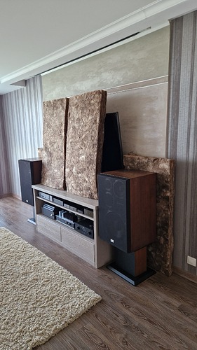

Коллеги , нужен совет из практического опыта .
Есть кдп где сделан ремонт и ничего переделываться совершенно не будет.
Поставил за акустикой пару листов акустической ваты , накрыл ей же телевизор . Это уже прилично дает по приросту. Без этого комната звенит.
За акустикой наверное смогу договориться что оставлю в постоянном режиме , а для телека такие панели предется делать съемными. Послушал - убрал .
Вопрос, как максимально эффективно смастерить такие панели преследуя эффект исключительно поглащения , рассеивание не нужно. Какой материал использовать, нюансы !?
Вата просто была в хозяйстве , попробовал на ней , но думаю есть вещи поэффективнее.
И есть еще момент, панели за акустикой жена разрешила сделать не больше размера акустики , т.е. чтобы сверху и сбоку никакая конструкция не торчала.
Сомневаюсь, что такое эффективно.
МП (место прослушивания) у задней стены?..
К сожалению сделать как мне хочется не получится, поэтому стараюсь из минимума получить максимальный эффект. Что-то можете по факту посоветовать?
Микрофона нет в хозяйстве?
Ветки не читали?)
На заднюю стену поглотитель разрешат?
зы: может ещё шторы.
Вот все не доберусь до микрофона , понимаю что стоит снять замеры. Но одно точно , комната намного звенит. Ищу способ не меняя интерьер заглушить.
Залез в параметрический эквалайзер roon , в нем чуть убавил самый верх и совсем немного добавил низ. Так на ухо оптимально. Но ! Если оставить вату как на картинке , то такой и даже лучший эффект будет в direct, без каких-то вмешательств.
К сожалению нет. Шпоры конечно висят и понятно что самые плотные по возможности.
Это про заднюю стену? По фотке неясно, что там у вас.
