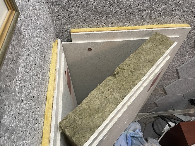

А как это должно работать-отверстия и сверху мембрана? По-моему смысла в этом ноль :grinning:
Отверстия они же для прохождения воздуха, а вы их мембраной…
Работать это должно так, чтобы каменная вата наружу не лезла.
Так это обеспечивается продуваемой мембраной.
А вы закрыли отверстия непродуваемой, превратив их в декор.
Хоть немного матчасть бы почитали, а то у вас получается какой то гибрид между нчкп , гельмгольцем и суперчанком, который будет работать не понятно как и не понятно на каких частотах.
Я это делаю исключительно ради развлечения. Понравится - оставлю. Не понравится - демонтирую. Пока что даже одна конструкция на звук повлияла положительно. Наверное, если делать по уму, то можно сделать лучше. Но тогда это будет не развлечение, а геморрой.
Кстати, первое впечатление от Франкенштейна. После дырок и мембраны. Посмотрел эпизод The Acolyte. Есть прибавка в качестве диалогов. Понятно, что не небо и земля. Но я смотрю подряд и к звуку привык. И некое улучшение ощутимо. Стало процентов на 5-10 разборчивее.

Да я и не спорю. Я действую по такому же принципу. Я вверху сразу так и написал. Что методА у меня - «А чЁ если так попробовать».
Но самое интересное, я думал, что ни фига у меня не выйдет и всё это хозяйство будет демонтировано на помойку. Но чудище реально работает. Это первая акустическая конструкция, которую я сразу услышал. У меня два диффузора Шредера, рассчитанные и изготовленные профессионалами. Экраны, Tube Traps 4 штуки. И всё это хозяйство обеспечивает изменения на уровне фантомных. Нет, акустика улучшается, если в ладоши хлопать. А как прогонишь Дирак так совсем ничего. А чудище слышно!!! Чудище работает вместе с Дираком.
В общем, я буду продолжать :grinning:
Владимир, так может ну их, чудовищ!? Раз результат слышен, место для угловых поглотителей есть, так может сразу сделать красиво и правильно? :grinning:
Боюсь это чудище ещё и излучает обратно не хило так.
Не знаю. Красиво и правильно это как? Викустик? Честно скажу, не по карману. У мастеров с Авито? Вот прямо скажу, денег жалко. Чудище хорошо тем, что его можно выкинуть. И опять же, чудище дало очень неожиданный эффект. Как я уже выше писал, немного улучшилась разборчивость диалогов. И неожиданно, как-то приподняли голову сурраунды. Я, вообще, списывал на Фокусы 110, что сурраунды у меня очень объемные, но неразборчивые. И вот в этом деле тоже прогресс. Вначале даже думал, что показалось. Но нет. Сегодня ради интереса погонял Civil War, который смотрел до чудища. Там очень много стрельбы на 360 градусов. И вот прямо-таки кинжальность стрельбы начинает прорисовываться. Реально есть разница, что было и что стало. И это одно чудище. А когда во втором углу поселится второе? И опять же, если со вторым чудищем будет хуже, оно просто уйдет на помойку.
И главный вопрос. А если покупная конструкция не даст такого эффекта? Нет, конечно, есть вариант, что станет еще лучше. А если нет? Если именно таких улучшений не будет? Куда девать? Такие дела даже за полцены не продашь. .
Ну зачем же мастера. Можно и самому собрать: мебельный сосновый щит, минимальная вата, плотность от 30 до 50 кг, и перфорированная панель(как я давал ссылку) как ран на нч, МИД бас и нижние сч.
Делаете треугольную герметичной конструкцию из соснового щита, внутрь посещаете минвату, закрываете нетканным геотекстилем, и лицевая панель перфорированная панель привинченная/приклеенная, герметичная по периметру. )))) Глубина не меньше 350 мм. Конструкцию лучше делать высотой от 1.2 до 1.5м, если возиться с большими нет возможности))) ну как то так)))

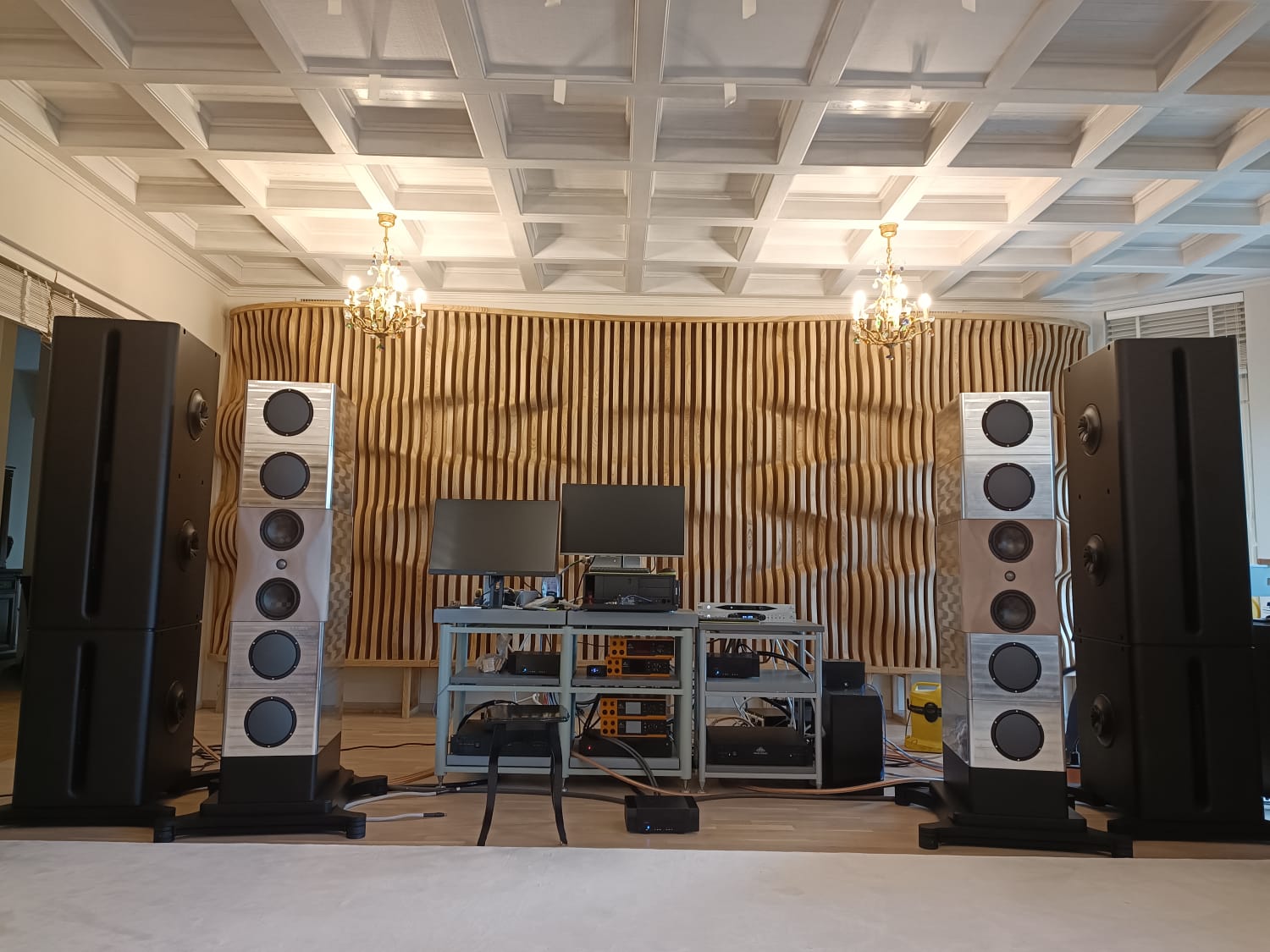

Кто-то использует продукты от woodupp.com?
Поделитесь отзывами, если есть владельцы
А что это?
Дерево на войлоке?
Коллега, так это искусственный войлок с рейками? Если да, то тут где-то коллега писал отзыв на аналогичную продукцию Российского производства, он остался доволен.
Дв вот они, только московские ) :handshake::+1:
Тем более должны быть владельцы
Через поиск, тут например:
Так я и владелец )))
В соответствующей теме уже есть мой отзыв :+1:
