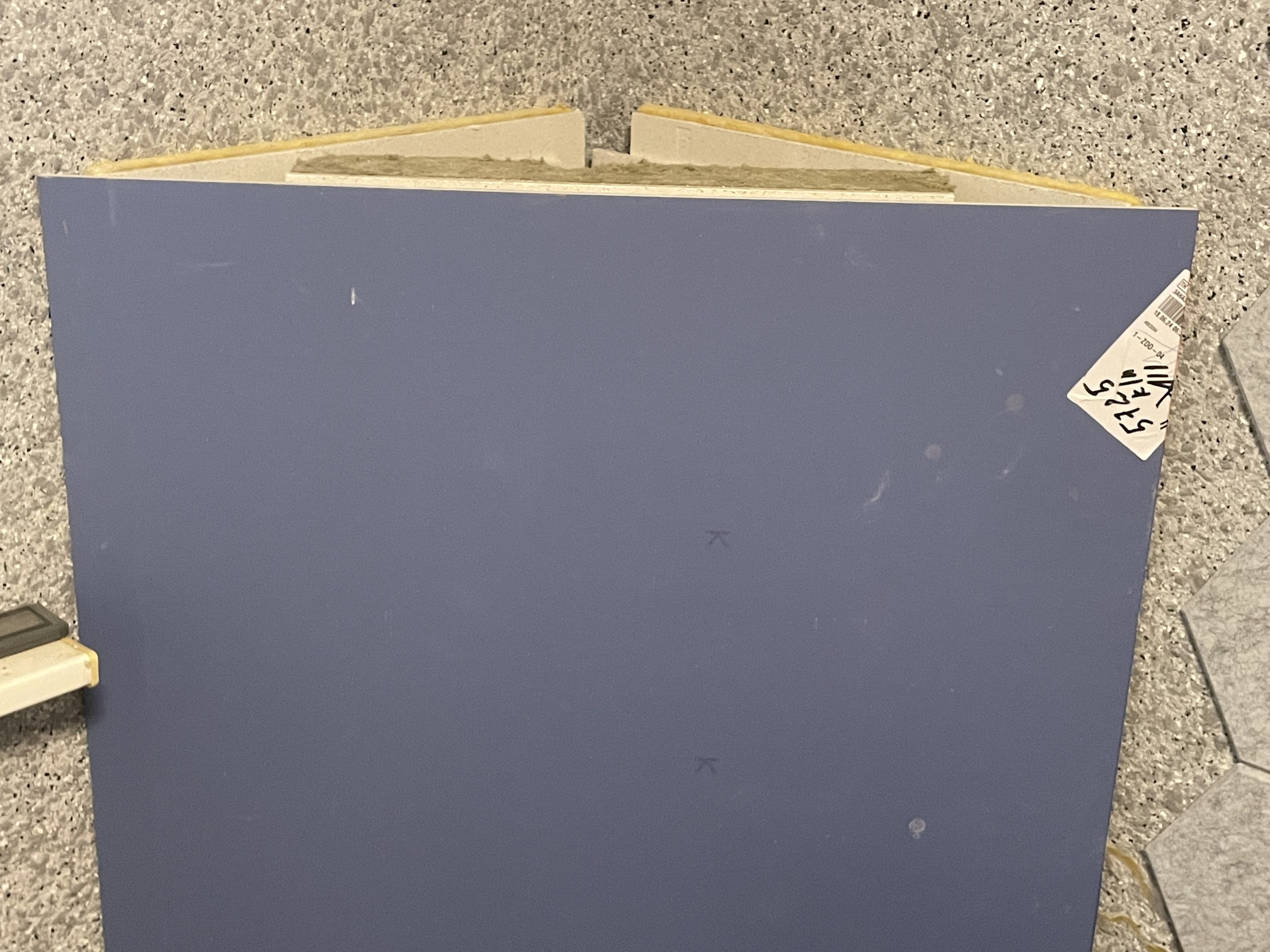

Ну вот пришел ГКЛ. Выпилил кусок, пока прислонил.
Дальше заказал самоклеящуюся мембрану 4мм. Наклею ее на лицевой лист с обратной стороны. При чем с напуском. Чтобы к полу и стенам лист касался только через мембрану.
Между листом с мембраной и внутренней панелью будет пустота (1). Там будет порядка сантиметра или двух. Думаю оставить там немного воздуха. Или все-таки забить каким наполнителем?
Также вопрос, чем заполнять пространство 2. По геометрии туда идеально поролон входит (угловой). Но хотелось бы чего-нибудь посущественнее. Просто тупо забить каменной ватой?

Насверлил таки дырок в лицевом листе.
Приехала мембрана. Soundguard. 3,9 мм. Самоклеящаяся. Очень удобно. Положил. Вырезал. Снял пленку. Приложил. Обрезал лишнее.
Ну и водрузил на место.
Осталось закрепить. Потом вырезать из ГКЛ крышку. До конца набить пустоты материалами и крышку закрыть.
Ну и потом финишная отделка. Либо самоклеящимися войлочными панелями. Либо красивой пробкой. Пока не решил.
