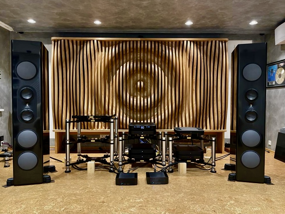

замечательная штука! Не нашел, публиковали ли вы измерения до/после? Не поделитесь ли чертежом?
По замерам еще рано. Не все сделано. Но что хотел именно от фронта и потолка то и получил.
Чертежиком ))) не поделюсь
дак в чем тогда смысл постить фоточки третий раз, или какой там? измерений нет, чертежиком не поделитесь… дразните только. может я извелся весь, мне очень нравится. В чем отличие от гибридных диффузоров rdacoustic?
Во первых, изделие на основе замеров конкретной комнаты и условий эксплуатации, Вам оно не факт что так же нужно, во вторых, заказчик платил за «индивидуальный» проект и дизайн. О принципе панели писал выше, основной профит не от картинки, хотя без сомнения рандомизация отражений в плюс, а от пирога под картинкой, он в каждом случае решает проблемы комнаты, те которые определены в тз и/или являются приоритетными.
Рельеф из клееного массива конечно можно заменить qrd и прочими вариантами, скорее всего с большей эффективностью в том числе и по руб/эффект, но есть желание получать и визуальное эстетическое удовольствие в КДП.
Олег, а комната сколько кв.м.?
Около 40
Между АС метра 3? По комнате еще есть планы или хватит?)
Да, сделали фронт и потолок, потом подкорректируем самый низ, в районе 50 гц , за счет углов.
