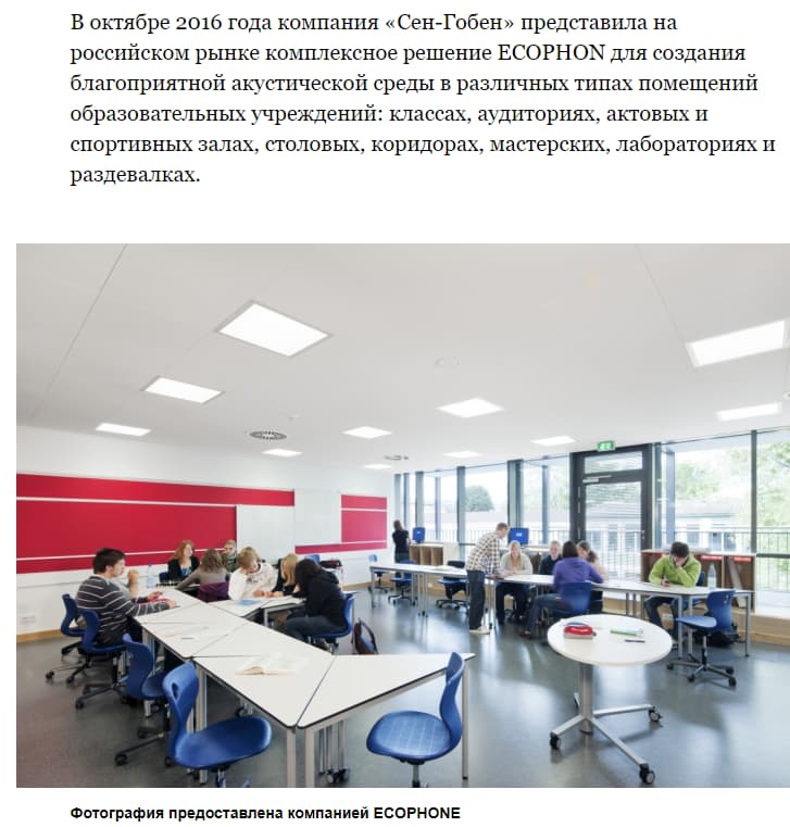

А кто так построил?)) Вопрос стандартный. Нужно вменяемое RT60 в хотя бы речевом диапазоне, тогда будет вменяемый STI. Обычный подвесной потолок пожалуй самое банальное и примитивное решение. Например Сен-Гобен старательно впаривает:

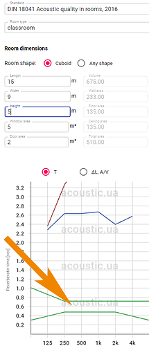

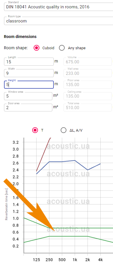

В например смирновском калькуляторе можете посмотреть рекомендации, не забудьте свои размеры вбить

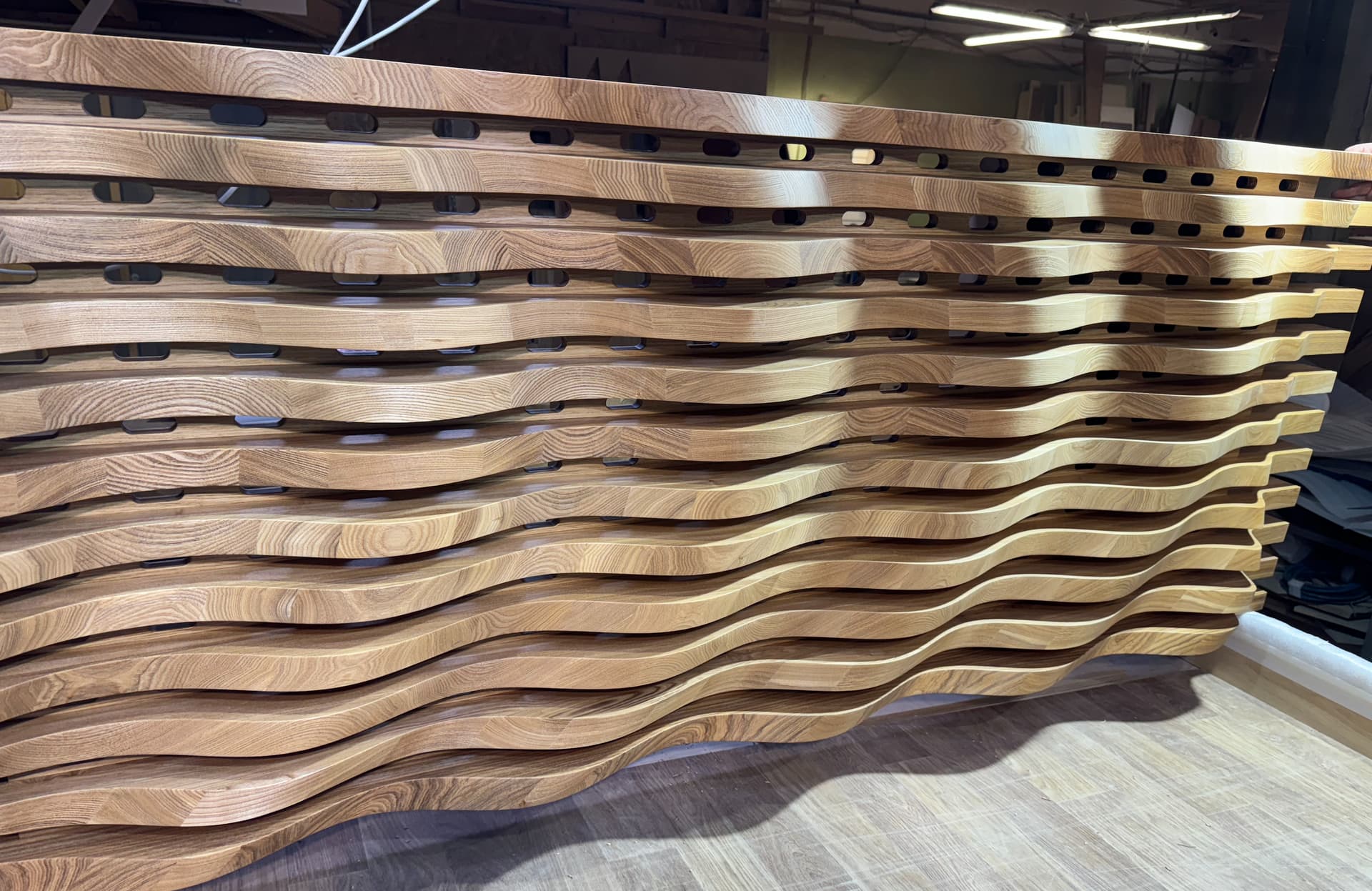

Набрёл на такого рода изделия.

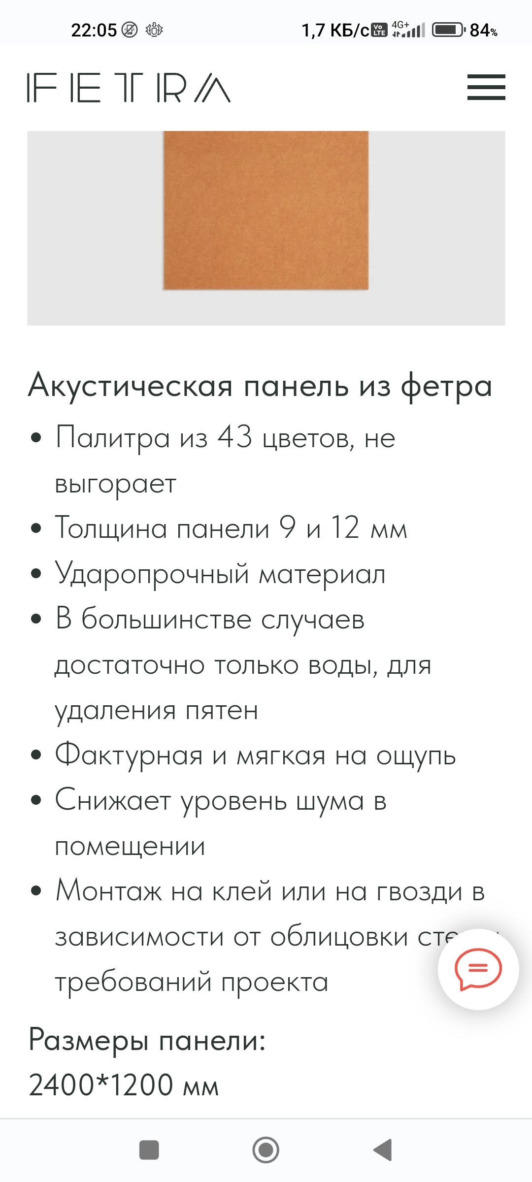

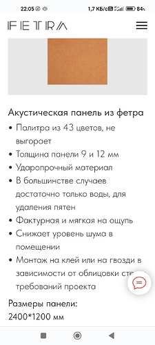

Вот здесь есть ТТХ этого материала: Войлочные акустические декоративные панели
обратите внимание на условия тестирования. Я крепил 9 миллиметровый вплотную к стене, за которой пирог 10 см звукоизоляции, стояла задача погасить реверберации. Могу сказать, что для этой задачи надо покрывать не менее 40-50% площади стен, иначе не очень эффективно.
