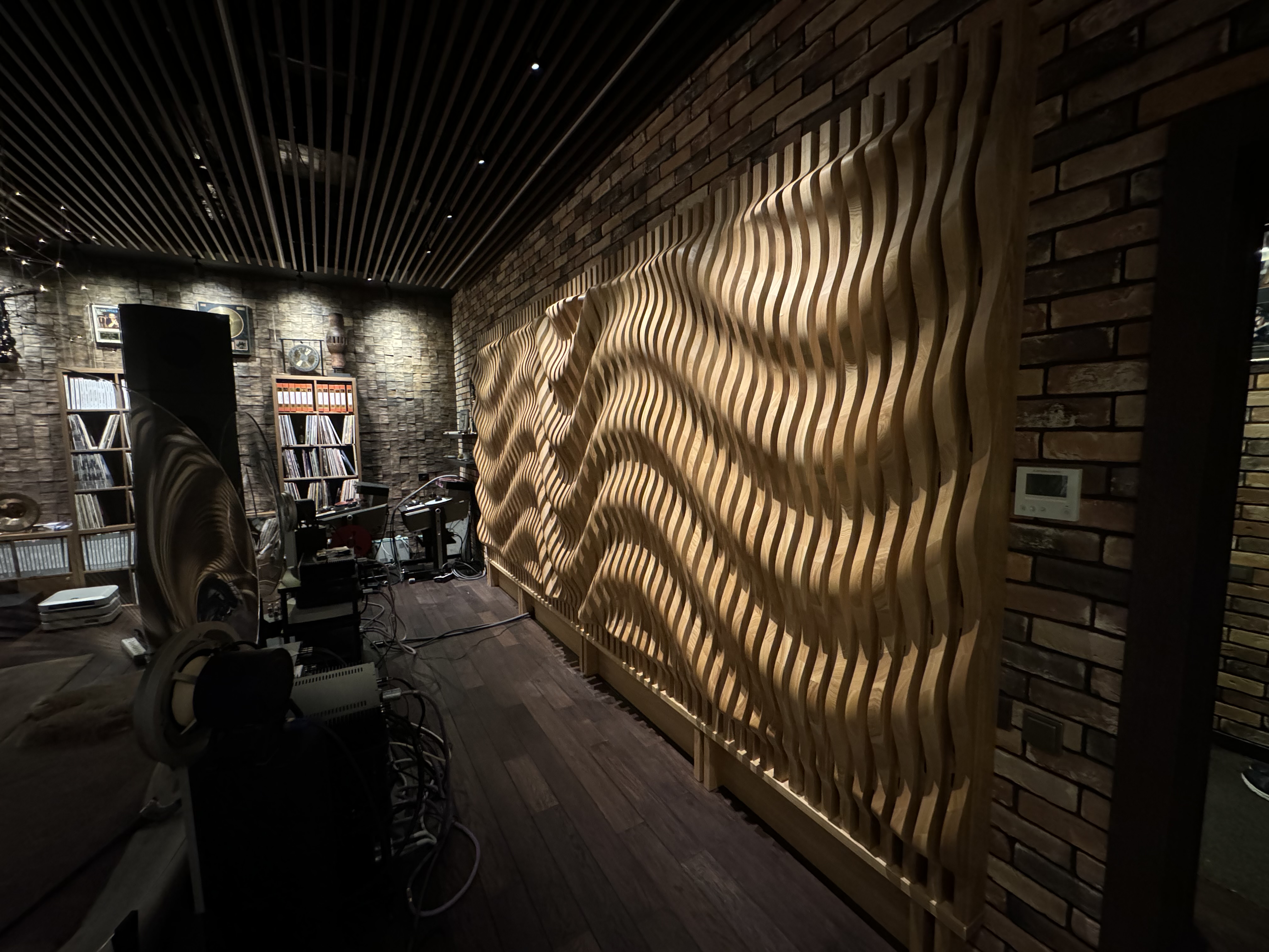

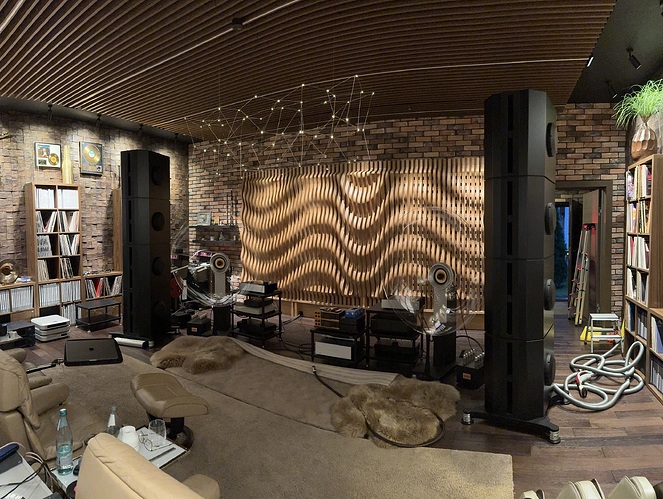

Круто! Станок с ЧПУ?
и он тоже. но эт не главное
Программа?))) Расчет?)))
Какой размер? Брус использовали?
Такой не стыдно на стену повесить!
Такой только Львович может себе позволить :slight_smile:
Круто!!!
39 лайков
Смотрится изделие конечно здóрово, массив дерева, это вам не какие нибудь опилки😆 Под любой интерьер можно забацать размеры, узор и цветовую палитру.
Главное руки выросли откуда надо!:+1:t2::blush:
Но вот влияет ли эта конструкция на свойства, вот в чём вопрос.
более чем. вполне расчетно и измеряемо
щит мебельный
Супер!!! Аплодирую :clap: стоя.
Чтобы даже подумать и взяться за такое, надо иметь волю и много что еще…
Попробую догадаться — Rhino 3d + Grasshopper
Fusion360
