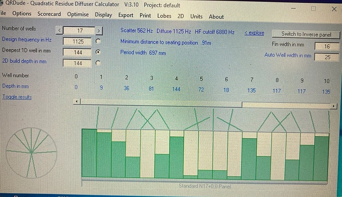

Доброго для товарищи.
Имею проблему с ревербирацией.
Хочу попробовать изготовить такой вот шредер 17 го порядка. (Толщина доски 16мм, ширина ячейки 25мм, общая ширина 697мм, общая глубина 150мм, высота 1800мм)
Расположение в комнате возможно только сзади ас к стене. Ас будет от шредера в 150мм)
Подскажите правильно ли я все рассчитал для моей ситуации по или есть Какие то тонкости? (Толщина материала изменить не могу (доступно только 16мм), максимальная ширина 750 мм возможна)
За ранее спасибо любому совету.

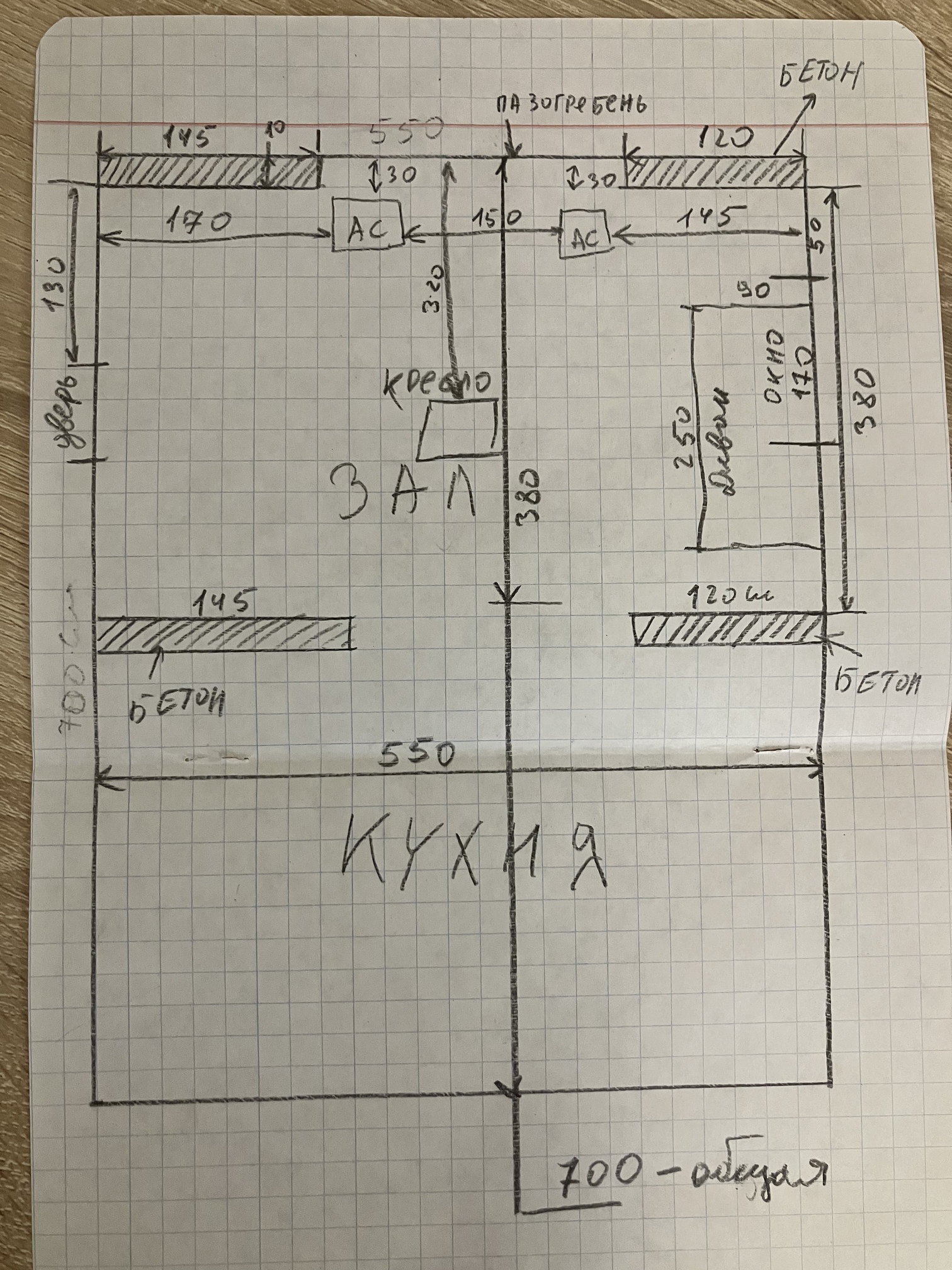

Покажите для начала чертеж комнаты с акустикой сверху
и по калькулятору бы проверить, что там реально нужен шредер именно такого размера. Ну и я бы сразу вес посчитал. И по-моему 2,5 см очень узкая ширина ячейки(столько же получается?), а глубина наоборот маловата.
И зачем он вообще за ас? И почти вплотную. Чтобы что?

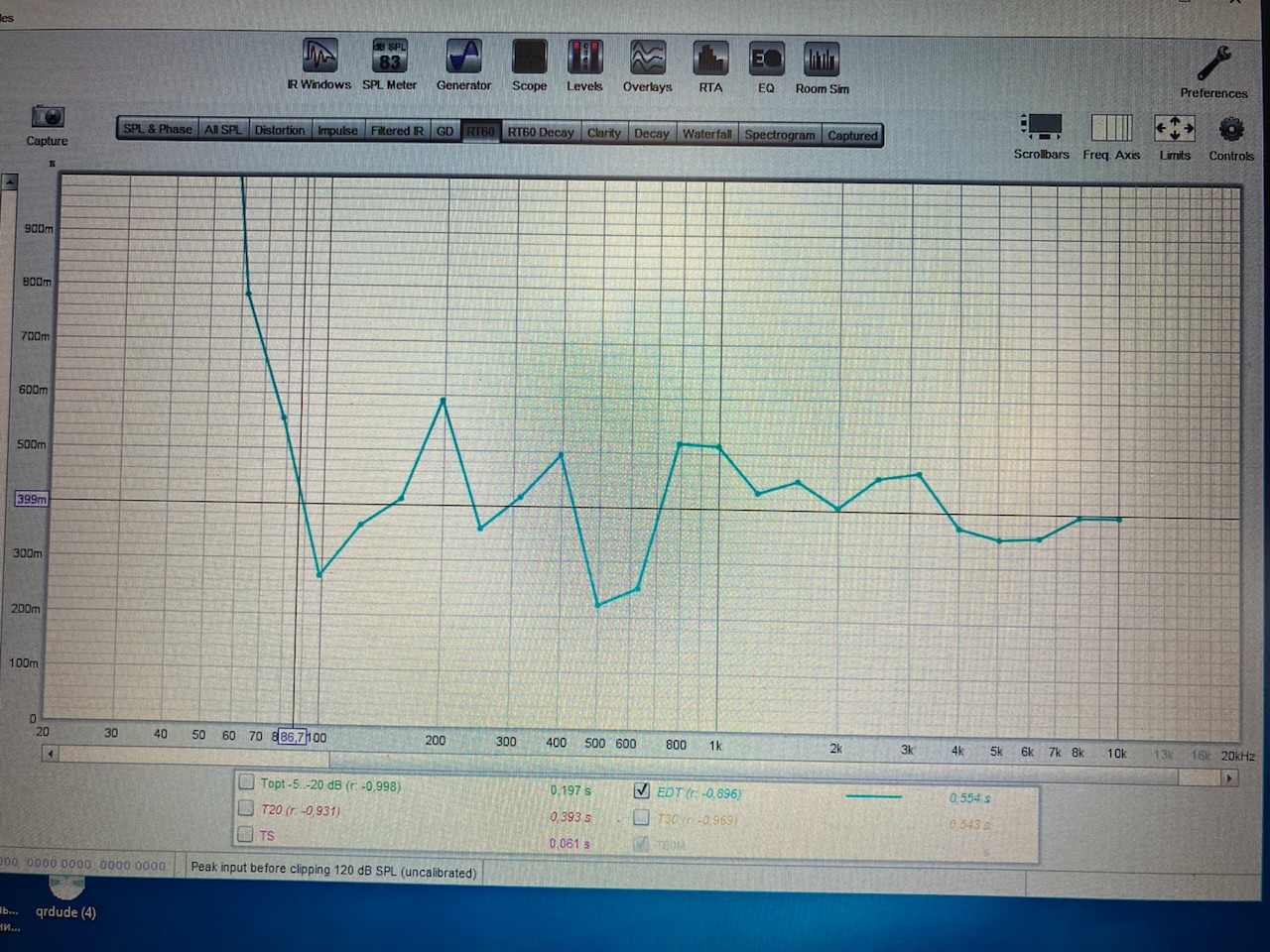

Судя по диапазону ниже 100 вам басом в комнате надо заниматься,
а не рассеиванием. Если я правильно график понял.
График РТ60.
По глубине и ширине ячейки. - я делаю это первый раз. Программа ширину ячейки сама вроде считает при установке толщины доски, глубины шредера и показывает какой частотный диапазон она рассеивает ? - если не так понял программу, то поправьте меня плиз…
Комнату нарисую скину.
Ширина ячейки Шредера не должна быть ниже 50 мм. (возможно даже 60, точно не помню), иначе он из диффузора превратится в поглотитель.
Подскажите тогда для шредера какая толковая программа.
Нарисовал комнату.
Квартира монолит бетон со всем вытекающими.
Замеры делал из точки где кресло.
Акустический калькулятор: Расчет диффузора Шредера (acoustic.ua)
Спасибо вам, изучаю тему. :handshake:
А, т.е. это помещение общей площадью 38,5 метров?
Ну проблема-то там в том, что по нч поглощения мало, а не в рассеивании.
Самый простой способ-добавьте в комнату ещё один большой диван.
Желательно тканевый, а не кожаный.
На окно (если это окно между ас) можно просто плотную штору бахнуть.
