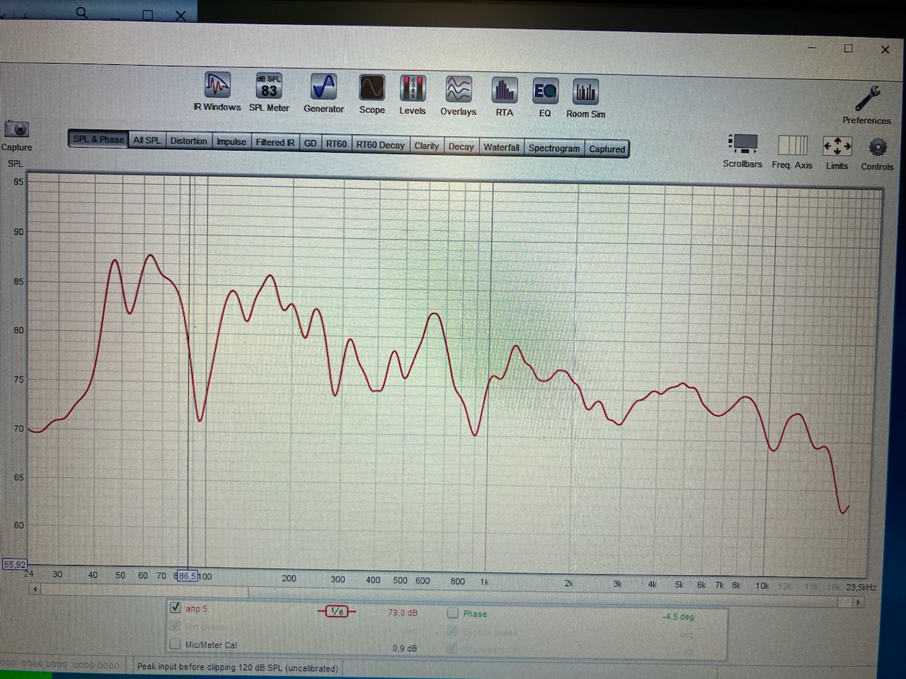

Не взлетит пока арку (проем) не закроете. Хоть шторой, хоть дверями, но Шредеры за АС вас никак не спасут от завала на СЧ - их кухня дает.
Меня больше нч смущают и горб на 200(хотя на него можно забить).
На фоне таких нч остальное-мелочь.

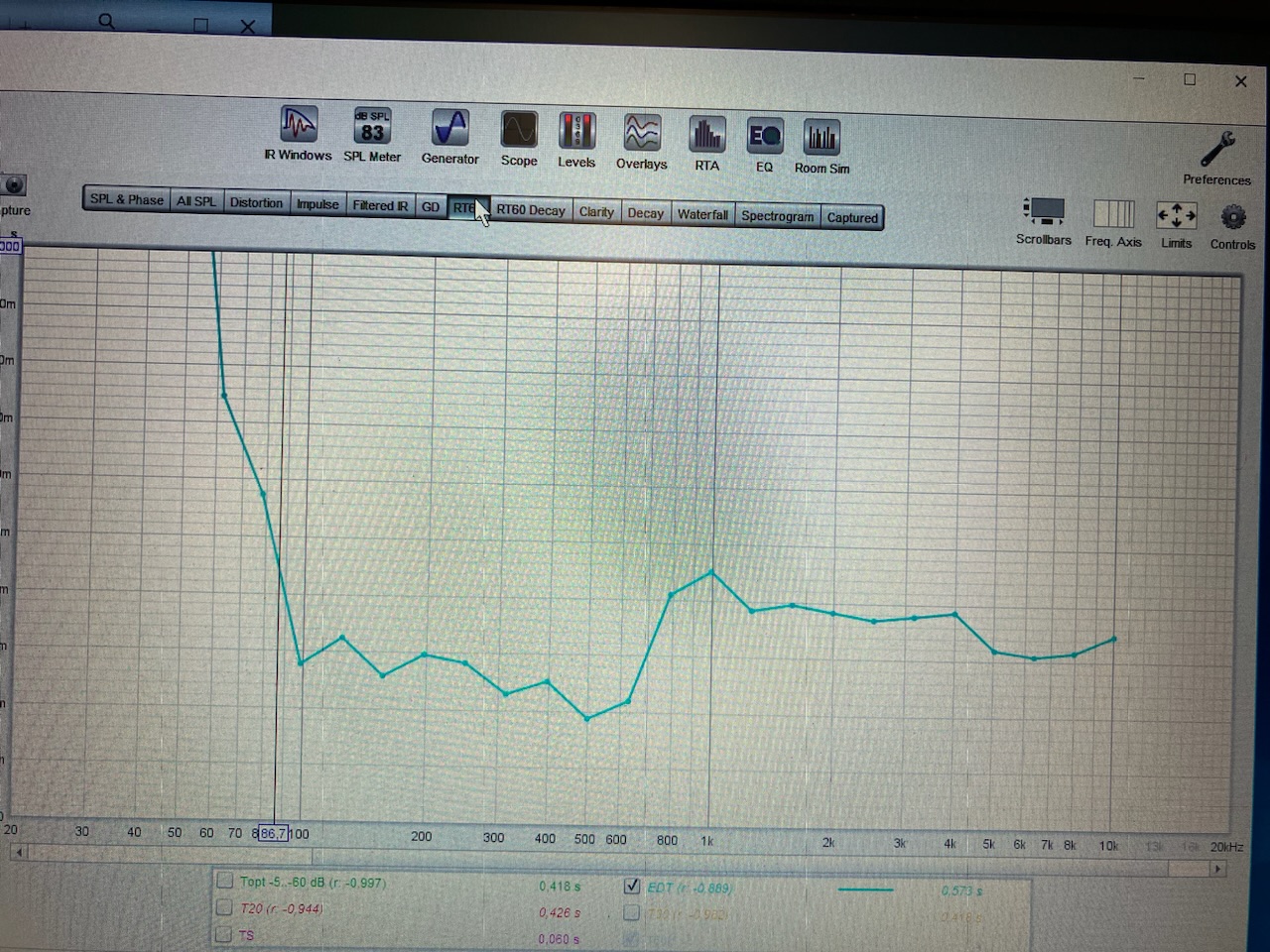

Это графики-SPL и RT60 которые смог получить, Поставив за ас матрасы с кроватей
И перед кухней на стены матрасы с кроватей.

На слух назойливая верная середина и верх (если без матрасов за АС и на станах перед кухней) с матрасами гораздо лучше звук воспринимается.
Интересно понять, в плёнке, на сколько такое решение поглощает вч и сч? А замеры не делали?
На слух есть поглощение или ?
вместо поролоновых их поставил, на слух сильно приятнее на СЧ и ВЧ стало, по НЧ, естественно, эффективнее.
