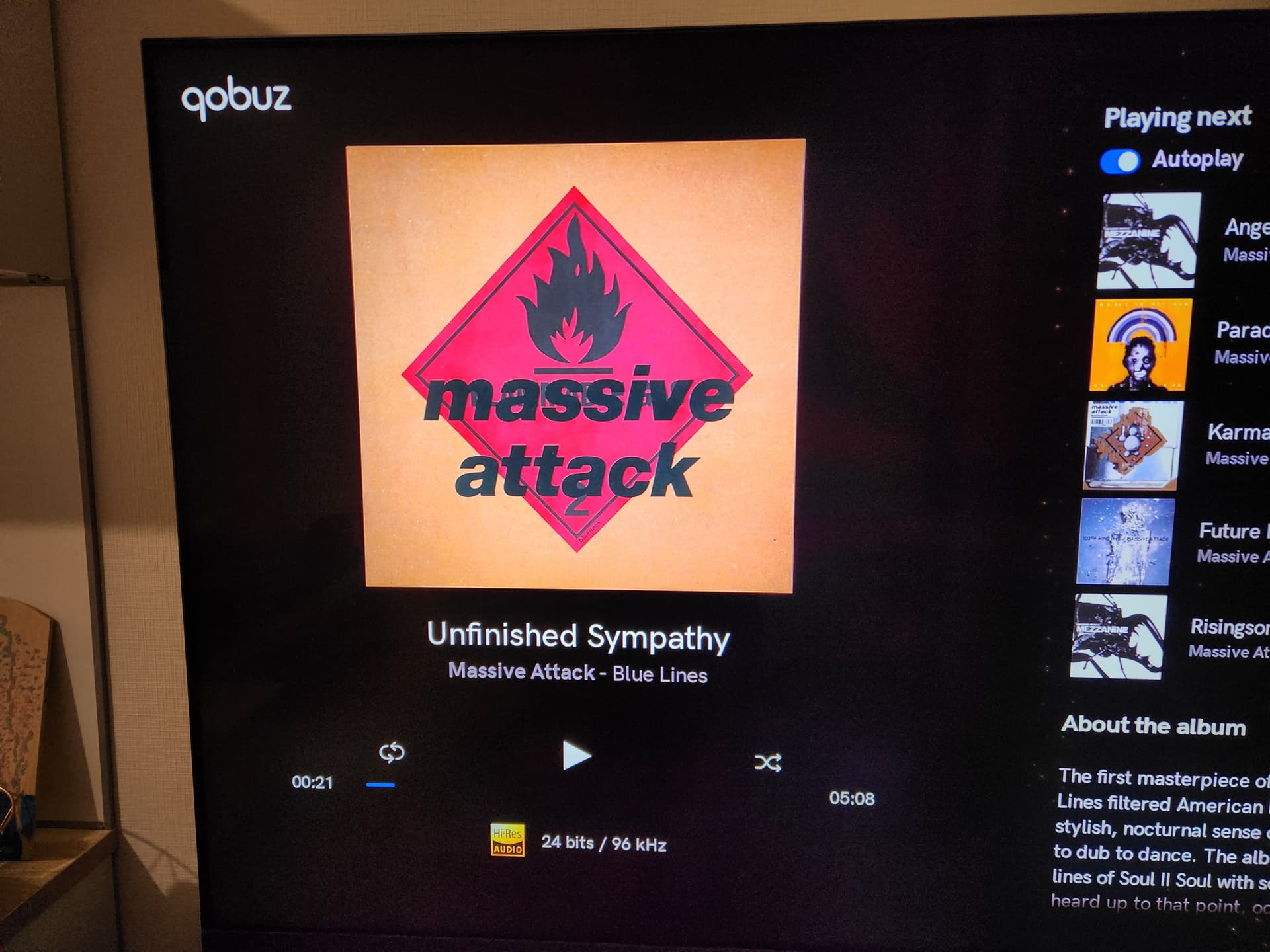

Прямо сейчас из родного приложения по Хромкасту
сорри... тут я был не прав, потом сотру...
Да, у меня на экране Now Playing тоже отображается хайрез, но при этом на выходе, что у лингдорфа, что у wiim - 44/16.

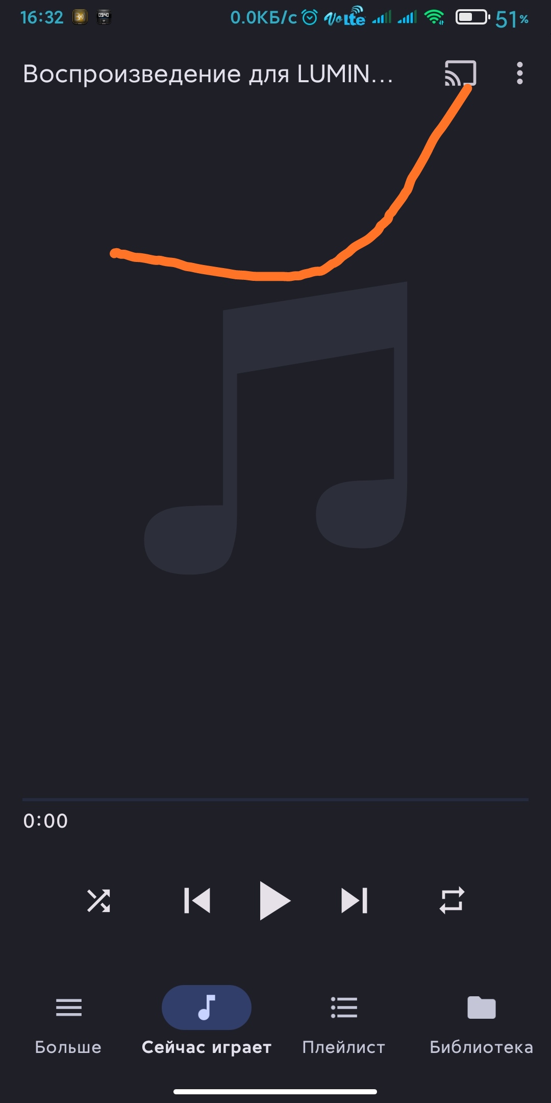

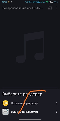

Какое устройство используется в качестве ЦАП, что в момент воспроизведения там отображается? Ну и хотелось бы глянуть что отображается при выборе устройства воспроизведения.
Или это десктоп? Потому что с дектопа и у меня тоже стримится до 24/96
Так… Стоп машина. Какое-то было вчера помутнение с хромкастом или со мной. Сейчас играет 24/96 из мобильного приложения. Расходимся )

Та не… В самом деле я запускал несколько альбомов и все они, хоть в релизе и значился хайрез, всё равно кастились 16/44. А тут ещё выяснилось, что и Tidal перестал кастить по хромкасту выше чем 16/44, вот я и решил, что всё пропало.
И что самое важное....
Я был трезв как стёклышко!! ))
Qobuz бывает ставит надпись Hi Res на сборных альбомах. Во всём альбоме может быть всего-то один трек Hi Res , а остальные редбук. Но позиционируется сервисом Qobuz такой альбом как Hi Res
Не. Там что-то другое было. Я слушал к примеру Чарльза Ллойда, Quadro Nuevo. Там полноценные хай-рез альбомы, и они у меня в избранном, от куда я их и запускал, и это исключает вероятность того, что я мог наткнутся на “обычный” релиз. Сегодня они же играют 24/96 :man_shrugging:
В общем… выпить надо было вчера :ok_hand: :blush:
