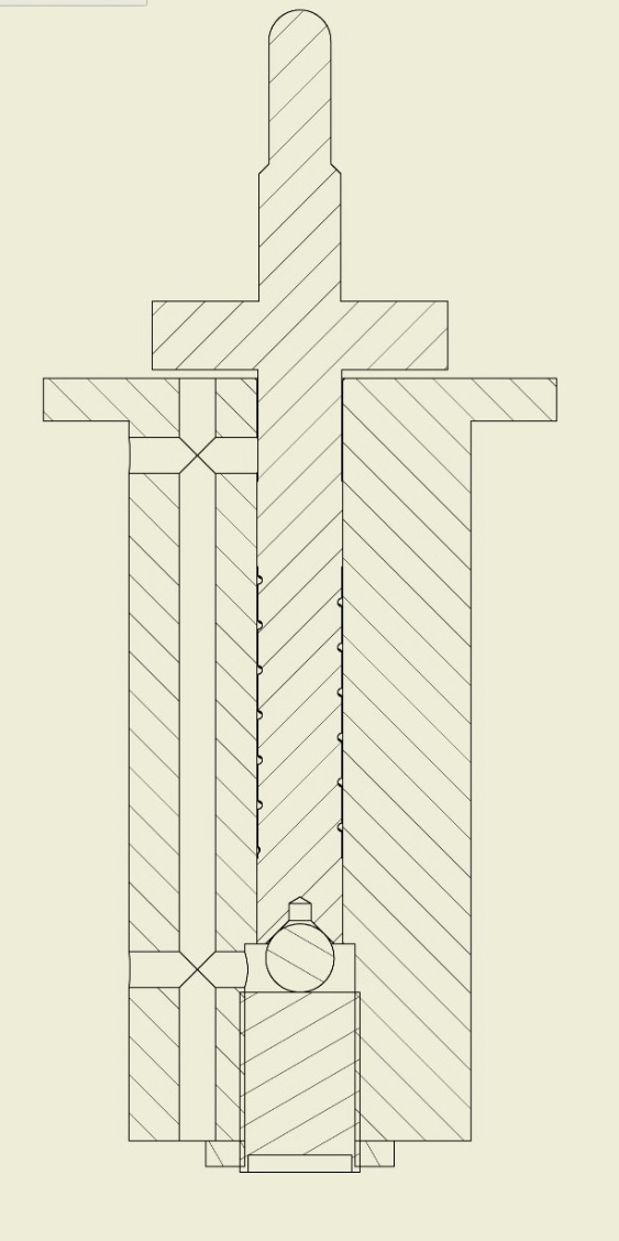

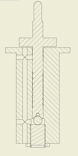

Вертикальное сверление для канала обратного стекания не нужно сквозное, достаточно будет глухого.

Для функционирования конечно не нужно. А при изготовлении нюансы технологического характера :wink:

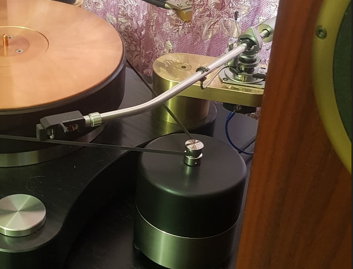

А какой у вас 3012? дело в том, что вокруг них много путаницы и соответственно противоречивых мнений. Т.к. 3012ых несколько видов и это разные тонармы. Не говоря уже о составных франкенштейнах, которых ваяют чтоб подороже на хайпе продать…
Выпускали (по порядку):
  • 3009, 3012 series I (стальная трубка);
  • 3009, 3012 series II (алюминиевая трубка);
  • 3009 series II Imroved (алюминиевая трубка);
  • 3009/S2 series II Improved (алюминиевая трубка);
  • series III и IIIs вообще другой тонарм;
  • 3009R, 3010R, 3012R (стальная трубка).
Вся известность и позитивные отзывы относится к первому выпуску 3012 series I и 3012R, которые со стальными трубками. R выпустили т.к. сме просто захейтили за то, что они испортили отличный продуманный тонарм. И тогда вняли и выпустили тонармы R. Что показательно, отзывы о тонармах с алюминиевыми трубками не в стиле “немного хуже”… а - вообще другой тонарм… поэтому и противоречивые отзывы в сети. Да и плюс это же все бу… Куча корчей, рукосуйства и надувательства. В хорошем состоянии или NOS стоит не мало и дорожает. А берут разное…
На этом фото Сергея, мы видим один из “доработанных” тонармов. т.к. элементы хвостовика точно от 3009(/s2) series II Improved, а в этой серии 12" версий трубки просто не было. Учитывая это, то и трубка скорее всего алюминиевая. Может это причина холодных отзывов. Ну или я ошибаюсь.
У меня 3012 второй серии.
