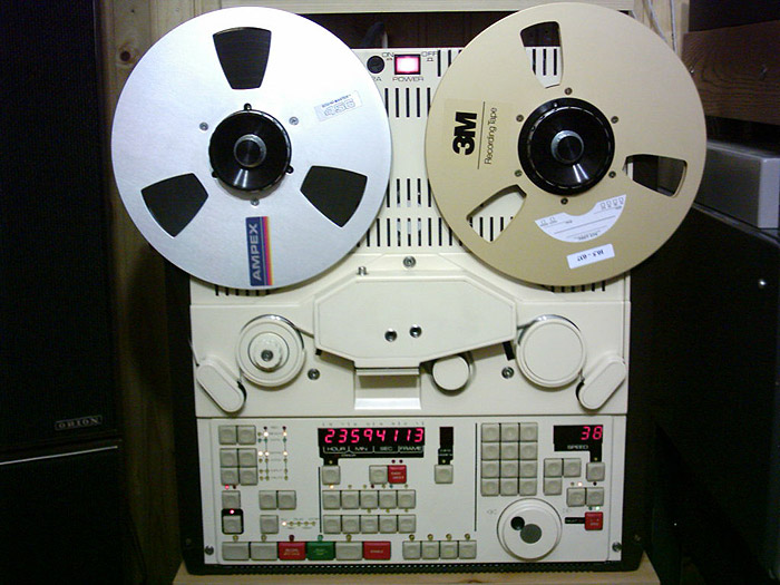

Много функций и сложность управления, которые не нужны в домашней системе при Playback, а нужны только для профессионального монтажа и записи.
А за это надо платить.
Точность воспроизведения и ТТХ завышены для домашнего воспроизведения.
За это тоже надо платить.
Настройка, запасные части дороже чем не у профессиональных.
Носители дороже чем у бытовых плёнок, так как ниже 2/38 не имеет смысла, иначе зачем такой потенциал.
Это вот то, что лежит на поверхности.

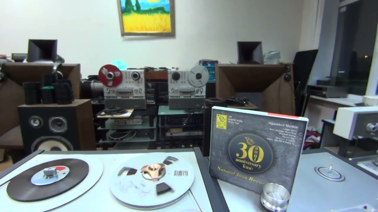

Привез из Италии ленты от Fone Records.
Наслаждаемся Африкой! :slight_smile:
